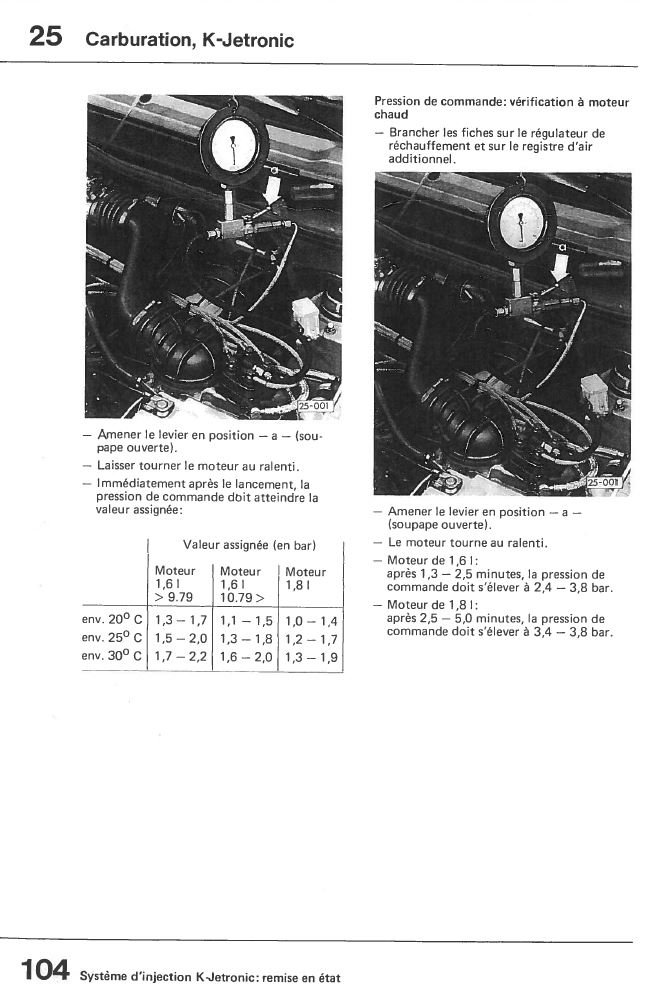

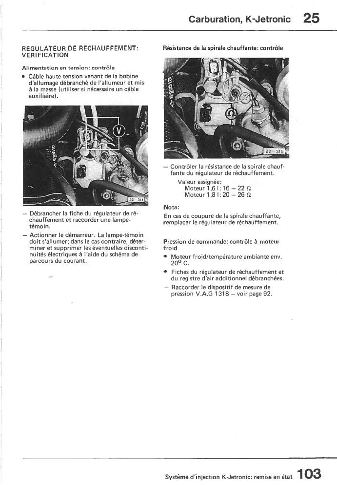

Messages : 992
Re: Broute à chaud
Régulateur de réchauffage, il faudrait contrôler les pressions d'essence :roll:
Bonne suite de recherche

il te faut mesurer les pressions, comme expliqué plus haut.
Tu as dépensé pas mal d'argent pour rien
Messages : 1694
Re: Broute à chaud
Yes mesurer les pressions, rien de difficile :)

oui faudrait prendre les pressions mais je n'ai pas le matos pour le faire

il te faut t'équiper.
Fait attention quand même a installer des pièces premier prix, tu risque d'ajouter des couches a ton problème initial.
Surtout qu'en les changeant toutes d'un coup tu perds le bénéfice d'un nouveau diagnostic
