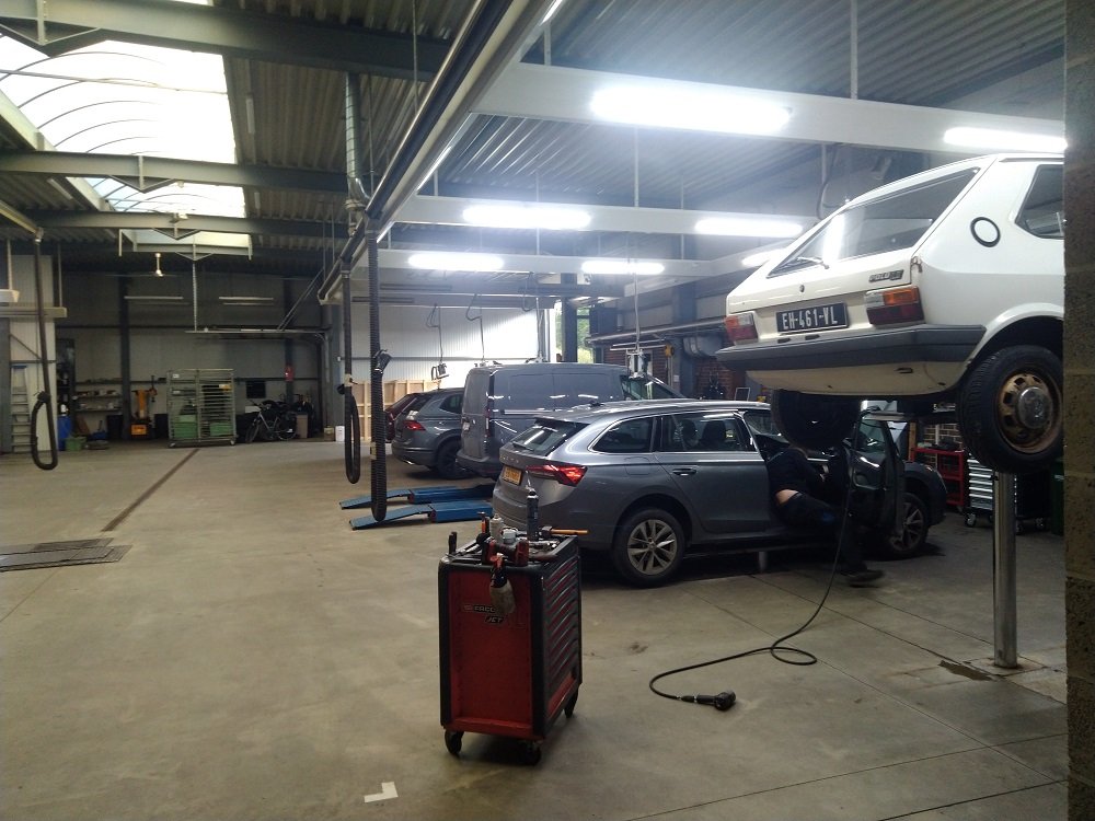

Concernant cette fourmi, l'épreuve du feu s'est déroulée ce mardi : aller-retour chez Close avec un passage par Liège pour faire le français et acheter une boîte de chocolats : 890 km !
J'avais les silentblocs de train arrière à faire. Enfin, je le pensais au vu de l'état de ceux des G2 et de la galère à faire. Que nenni, pas de cage extérieure à découper, on chasse les vieux et on remet les neufs. Hop ! Avec 43 ans d'âge ils n'étaient même pas craquelés :o avec en prime une petite fuite à l'échappement corrigée, une autre à reprendre, un petit coup de jet dans la remise à l'air libre du réservoir un peu obstruée, et c'est reparti :hourra:
