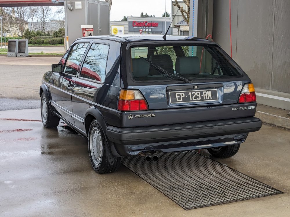

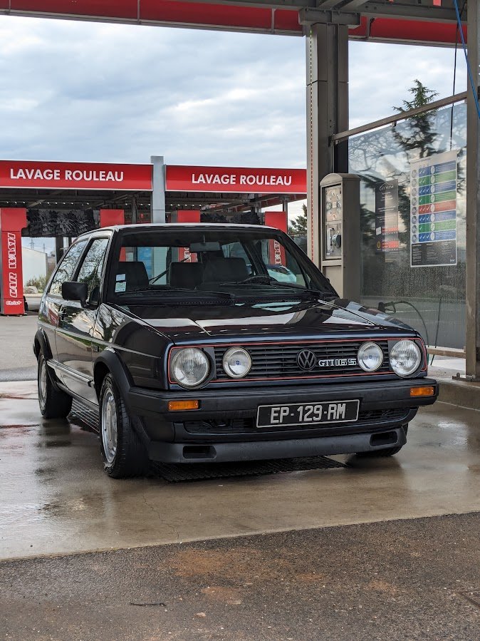

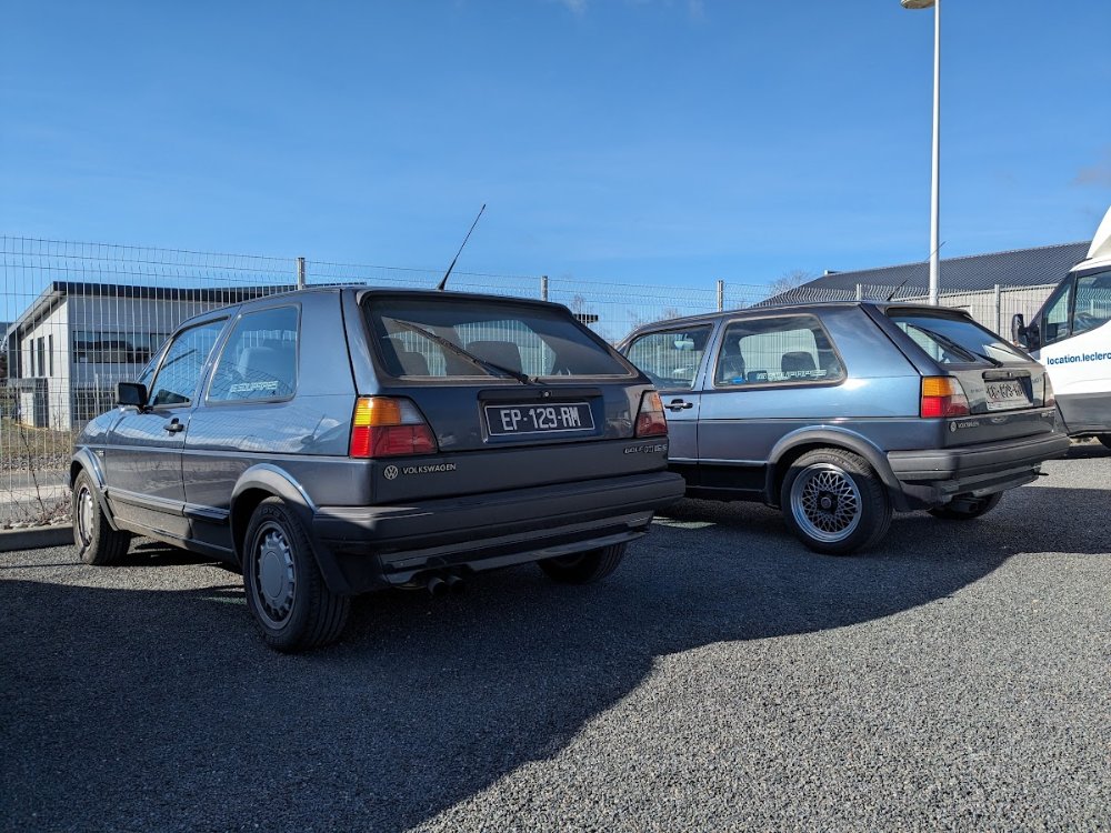

Bonsoir à tous, j'ai enfin lavé la golf :bravo: Aprés un coup de séchage et de céramique en spray elle est ressortie comme neuve ou presque :D Ça fais plaisir ! :lol:

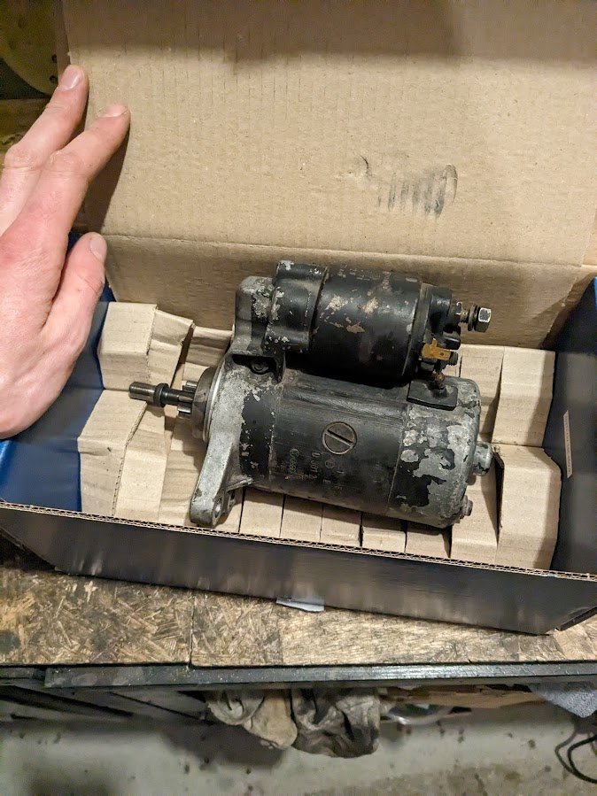

Changement du démarreur, le vieux tournait très lentement, j'ai eu quelques soucis de démarrage cet hiver. Avec le neuf c'est la folie ça tourne super vite ! Donc c'est un échange standard, le vieux à une sale mine et beaucoup de jeux.
Par contre vue que le démarreur fais tenir le support moteur avant, j'ai du caler le bloc pour pas qu'il tombe, malheureusement lors de la manip le bloc à légèrement bougé, j'ai du le lever un peu pour pouvoir visser mon démarreur dedans. Et lors du démarrage j'ai eu un bruit d’échappement prononcé... Le silencieux intermédiaire c'est fissuré... :x Je pense que la rotule du collecteur est trop serré et n'a pas jouer son rôle, ça à fais forcer toute la ligne... Je pense que c'est réparable mais bon combien de temps ça va tenir? Ce n'est pas un origine si?
Quelques photos des dessous:
Pour finir j'ai cru avoir un accident.. Dans un virage à droite une clio 4 s'est déporté sur ma voie, me laissant 1m de bitume pour passer... à 90km/h j'ai du me serrer sur le coté qui heureusement était plat avec juste de l'herbe.. Nos rétroviseurs ce sont touché, le mien c'est rabattu, le miroir et tombé, ouf que ça comme dégâts :oops:
J'ai fais demi tour très rapidement, mais personne d'arrêté au bord de la route... Sur le coup j'ai eu qu'une idée rattraper le gars, histoire d'avoir au moins le plaque pour porter plainte, j'aurais pu très bien faire des tonneaux si la géographie du lieu aurait été différente... Je n'ai pas pu rattraper le gars et pourtant j'ai roulé, mais le temps de faire demi tour et puis il y a eu un croisement avec deux possibilités... j'espère juste ne pas avoir croisé une voiture banalisé avec un radar, ce serais un gros coup de malchance de se faire peu être sucrer le permis pour finalement si peu. :evil:

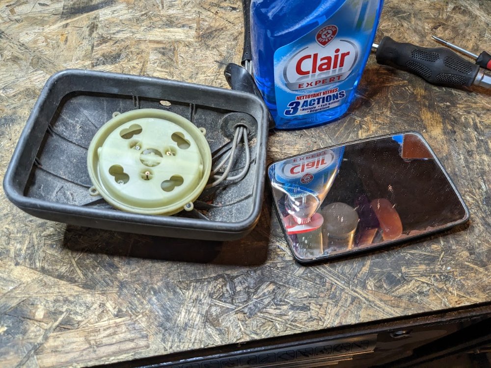

Les rétroviseurs passeront en peinture, c'était prévue, j'avais un coté droit de passe et ce sont les mêmes miroir, en moins bon état évidement..

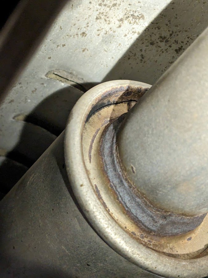

Pour ton silencieux, peut-être que ta rotule est rouillée et grippée ?... Une ligne d'échappement ne doit pas tant bouger, surtout que j'imagine que tes silentblocs de moteur et de la ligne sont récents. Il vaut mieux que l'intermédiaire ait pris et que tu pourras réparer avec un cordon de soudure, plutôt que le collecteur se soit fissuré, auquel cas ce n'est pas la même histoire, même si tu connais désormais les diamètres des vis à utiliser comme bouchons sur les collecteurs de PL :lol:
