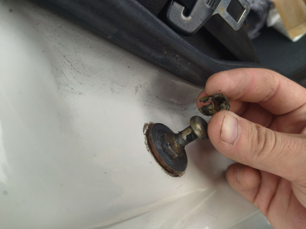

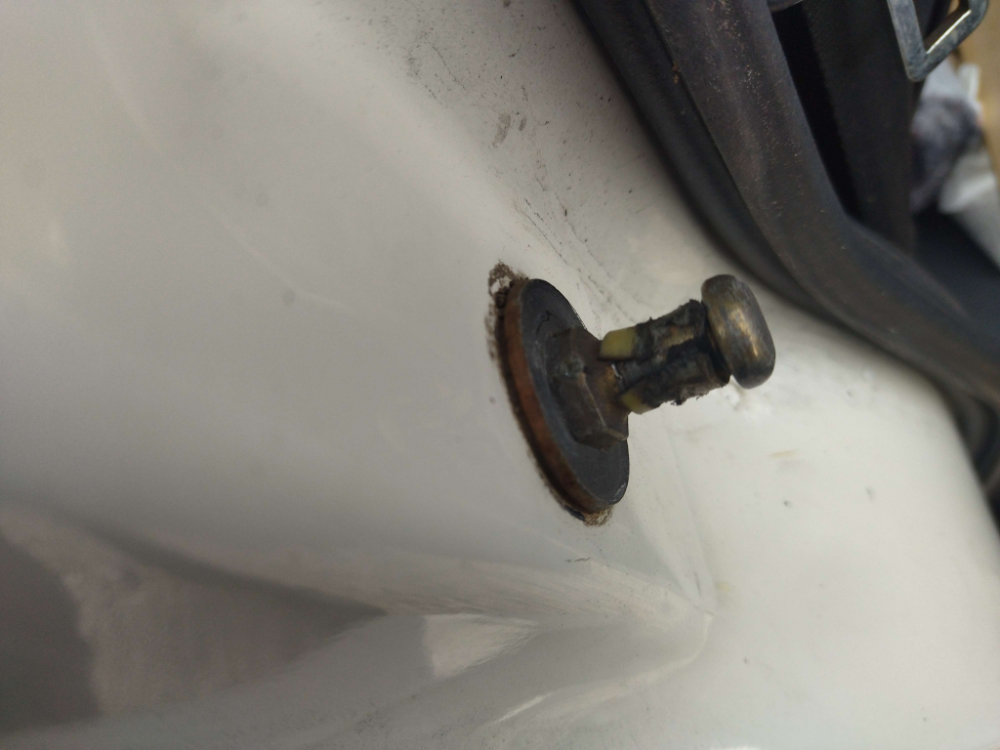

Je viens de vérifier tous les réglages des portes, tout était en butée à l'intérieur, donc position fermé au maximum. le souci est qu'il ne me reste qu'un seul joint plastique sur une seule porte qui se désintègre.
