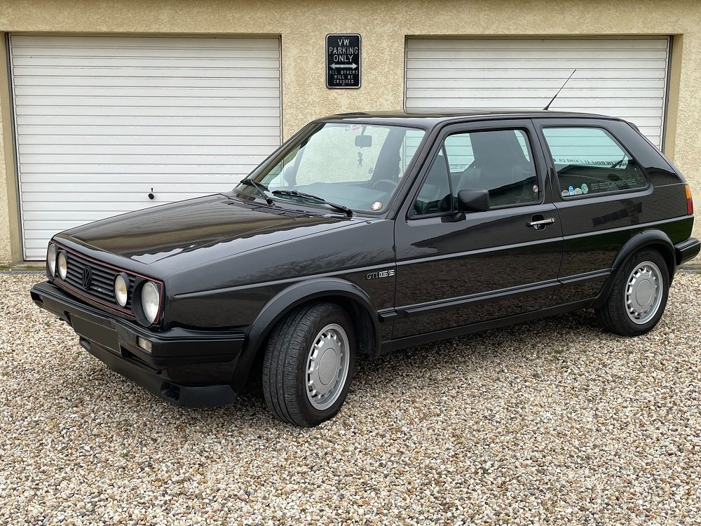

Je viens de passer pas mal de temps dessous l’avant, j'ai pigé un peu l'avant.
ça n'a pas l'air bien méchant ... mais j'ai quand même un doute.
Je vais vérifier sur une Golf 2 GTI qui n'a pas tapé.
Pourquoi la baguette sous la calandre déborde sur l’aile AVD et sur l’aile AVG.
Sur une aile, je veux bien, mais les deux, ça me paraît anormal.
Qu’en pensez-vous ?
Qu’en pensez-vous ?

C’est normal ça le fais sur toutes les golf 2, je l'avais même vu sur des photos d'époques, ça devait le faire avant tu ne t'en étais pas rendu compte.
edit: par contre ce n'est pas normal que les ailes passent derrière, elles devraient être plus écarté vers l’extérieur. Mais c'est normal que la calandre soit plus en avant, c'est un d"faut d'ajustement et de réglage aile avant, le hibou tordu n'arrange pas les choses.

Attend l'avis de l'expert , l'idéal après son diagnostic serai de déposer le pare choc et la calandre devant lui , ce qui permettrai
d'approfondir l'étendue des dégats : bas de l'aile droite , et éventuellement voir si le pc en bougeant latéralement vers la gauche
n'a pas fait bougé les longerons .
La traverse inférieur à l'air bien , avoir aussi .
Dans ton cas , finalement , tu t'en tire pas trop mal pour le moment , le principal étant d'avoir un tiers identifié et en tord .
Tu aurai pu retrouver ta Golf dans cet état en la retrouvant sur un parking , sans adresse ...

La calandre n'est pas en bon état, il n'y a qu'une vis qui la tient et dans la partie du bas ... à trois endroits, cela ne tient plus vu que c'est cassé.
Comme tu le dis, ce n'est que du matériel, ce n'est qu'une auto, ce n'est pas vital.
On dit toujours qu'un accident, ça tombe toujours mal.
Ce n'est pas faux, en avril, sur Bordeaux, Darwin aimerait fêter les 50 ans de la Golf.
J'aimerai bien qu'elle soit réparée à temps pour y participer.
Hier, RDV pour l'expertise.
Hier matin, j'ai passé plus d'une heure chez le carrosserie avec le patron et l'expert.
Sympa, la petite Scirocco Scala qui a va être totalement repeinte
En retrait, je les ai regardés.
L'expert a tout checké, pneus, carrosserie, kilométrage, châssis, moteur, ...etc..
Il a fait des photos de tout et a terminé par "belle auto sympathique en très bon état". ça fait plaisir à entendre.
Ensuite, il s'est consacré au choc et a tout détaillé avec le carrossier.
D'entrée pour le carrossier et l'expert, la face avant est touchée.
On a démonté la calandre double phare, pour en avoir la certitude.
La face avant est tordue légèrement. En clair, il faut donc tout tomber et remplacer le hibou.
Rien de bien grave en soi, les longerons ne sont pas touchés, le hibou était réparable, mais l'expert a conseillé au carrossier de ne pas s'emmerder et de le remplacer.
Reste plus qu'à trouver définitivement et faire venir les pièces détachées.
Objectif : Réparation de la Golf avant la fin du mois prochain.
Comme m'a demandé l'assurance, j'ai fourni via un petit tableau, quelques prix que l'on me propose correspondant certains pièces à remplacer.
L'expert en fera ce qu'il veut, j'espère avoir une expertise chiffrée avant la fin de la semaine prochaine pour pouvoir commander ou pas les pièces détachées.
Une chose est sûre, je ne souhaite que des pièces OEM d'occasion, puisque neuves, ce n'est pas possible.
