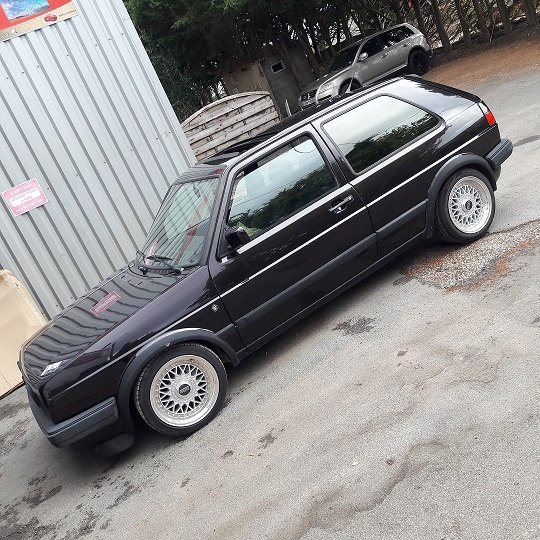

Salut à tous, j’ai réceptionné des petits autocollants bbs pour les jantes, ça les fini..
Place aux images..
Re: Golf 2 GTI 16V edition one
Belle gueule !
Tes BBS sont 0,5 pouce + large que l'origine c'est ça ?
Les Michelin doivent être sympa niveau accroche ?

Salut Seb,
C’est pas des bbs malheureusement, vu le prix auquel on les trouve, j’ai d’autres priorités lol.
C’est des JR-9 en 7 de large, ET 20.
Niveau pneus, c’est un régal pour ce que j’en fais 😉
Je me disais que les moyeux ne sont pas à fleur des voiles .
Je comprends , en effet les vraies BBS sont devenues très chères...
