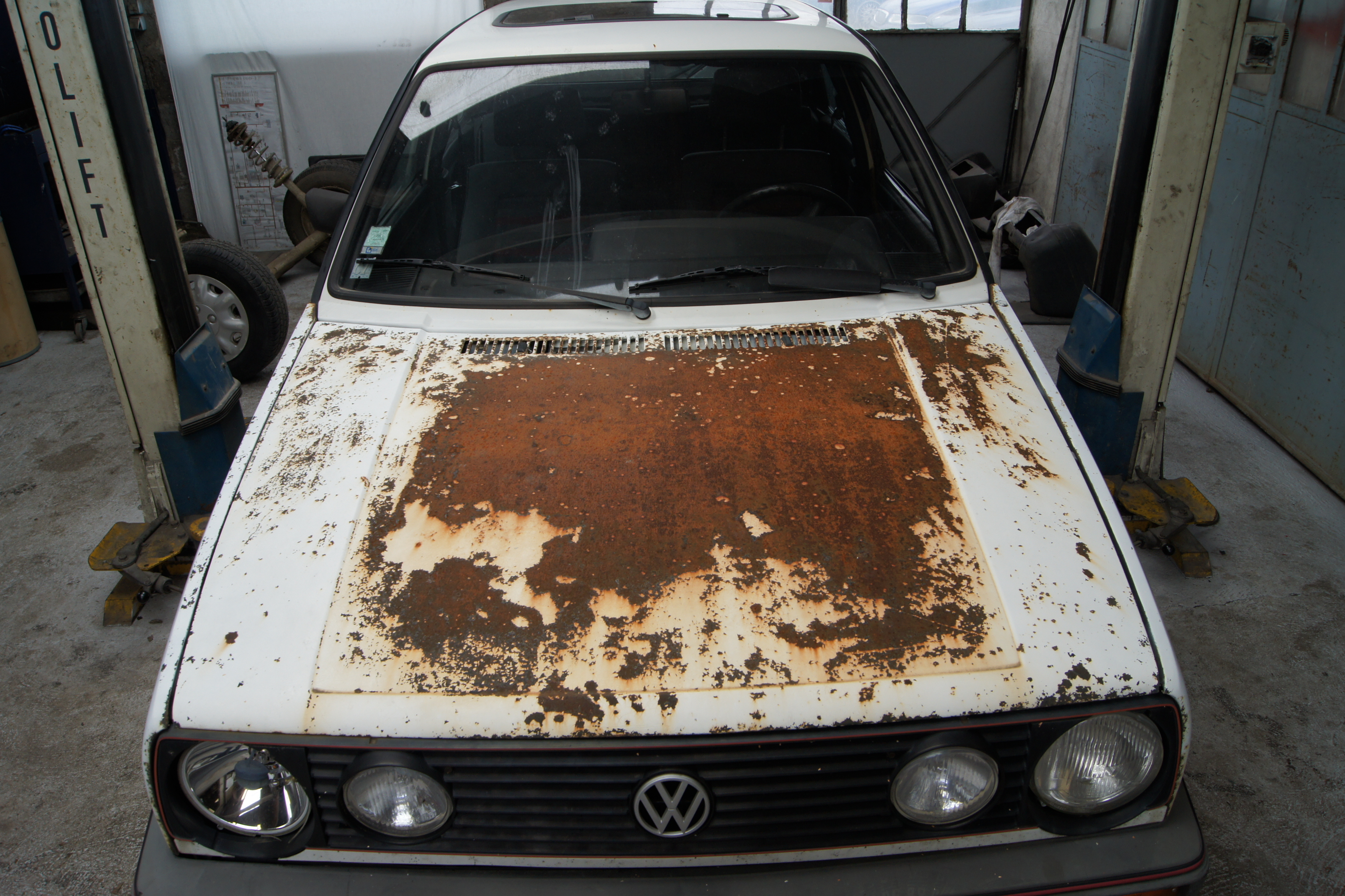

bon état des lieux c'est pas folichons mais la base était déjà plus ou moins bonne les classique problème des golf 2, corrosion perforante au endroit habituel
je n'ai plus de photo de sont etat d'origine a mon grand regret disque dur qui a lâcher il y a deux ou trois ans j'ai perdu beaucoup de données bref.
voici deux trois photos pour si le post a toujours de l’intérêt a vos yeux

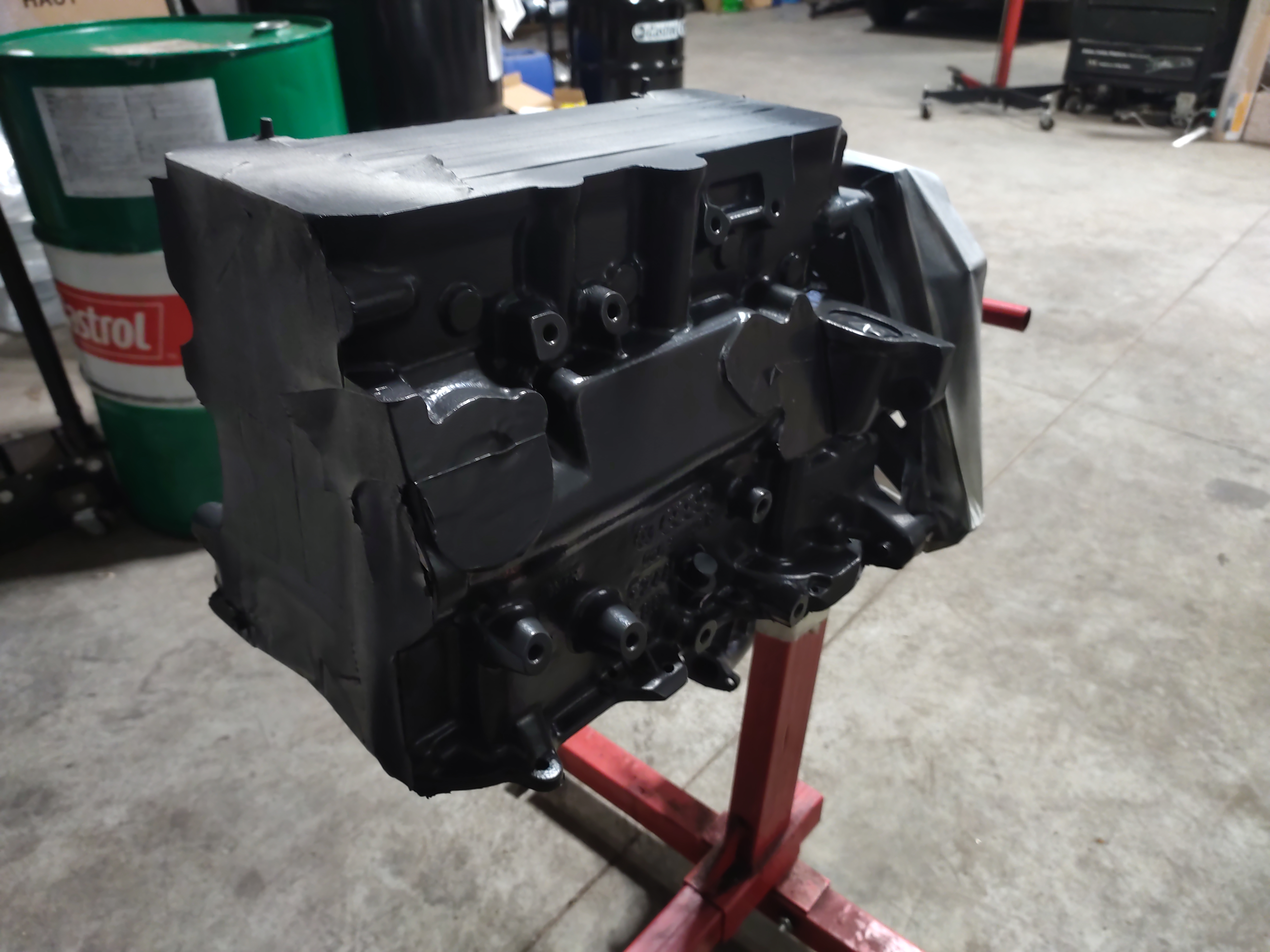

bon j'avais dit pas avant lundi mais comme j'ai eu un chouillat de temps de libre
collecteur sablé puis peinture céramique
décapage puis passage acier avant bichromatée
kjet remis à neuf avec injecteur neuf
petite séance sablage époxy zinc puis époxy noir
volant moteur a du être remplacé car hs
remplacé par celui ci d'occasion en bien meilleur état âpres décapage époxy et un surfaçage suffira

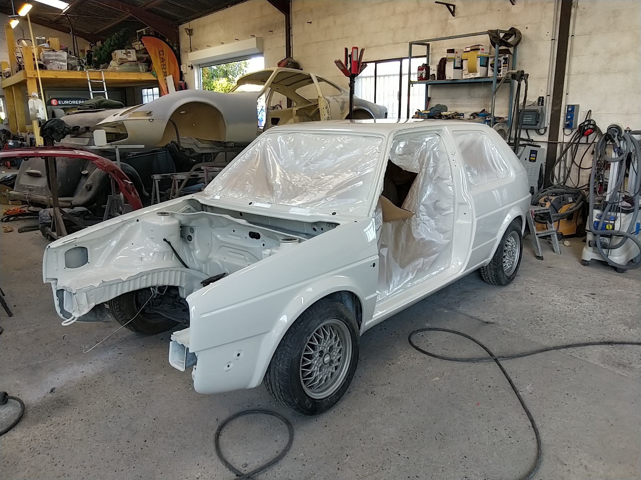

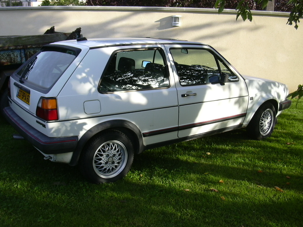

regarder se que j'ai retrouvé sur un vieux disque externe
la j'avais déjà changé les jantes
