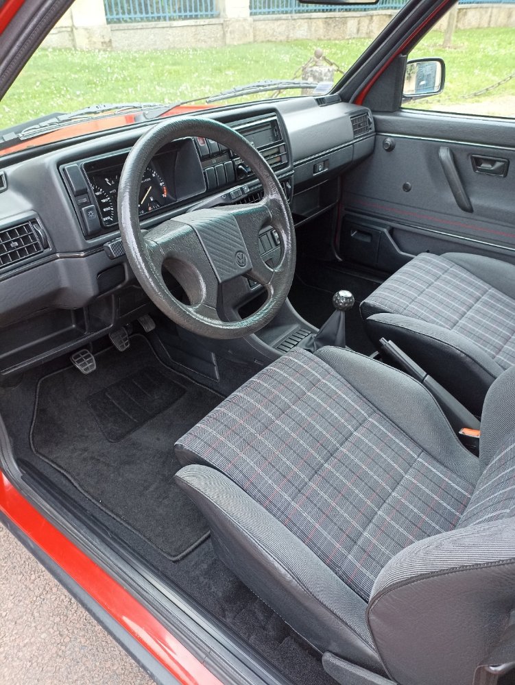

Petite tentative pour joindre une photo
Si cela fonctionne j'irai en faire des potables de l'extérieur 😉
Philippe (92)
Re: Retour vers le passé, retour en PB après 22 ans de disette 😉
Très soignée , bravo . :top:
