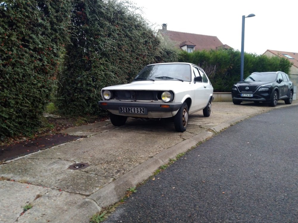

Elle est désormais sur ses roues, Ivan m'a aidé à sauver ces fameuses rondelles introuvables. Les cardans sont réassemblés et prêts à monter, les pépins électriques soldés. Le faisceau est propre mais il y a du vert-de-gris partout, c'est terrible... J'en reviens, après une petite semaine elle ne démarre plus. J'ai trouvé la cuve du carbu vide, c'est normal ?
Derby, Polo I... quelle année, couleur, finition ?

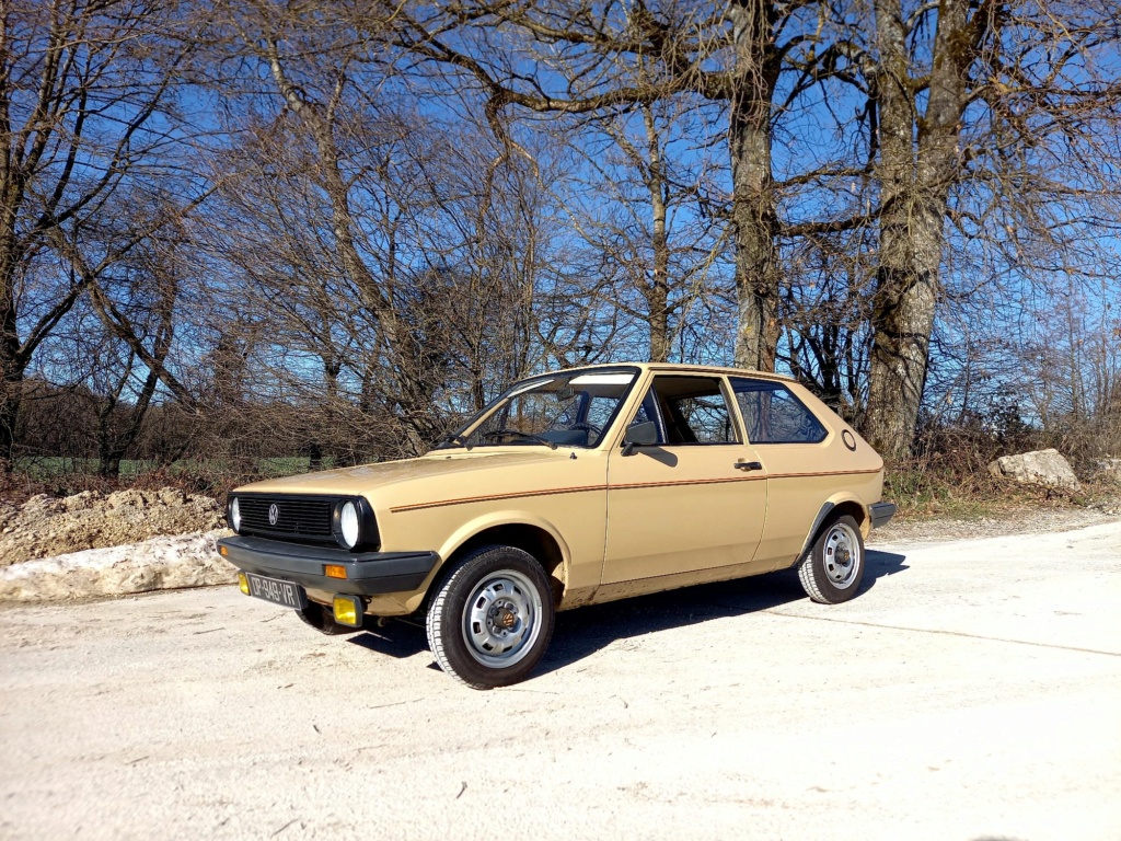

Calandre réparée et remise, pour faire suite aux réglages moteur permettant à la voiture de se mouvoir normalement, elle est partie chez un spécialiste. Echange standard du carbu et un bon réglage, ça va bien mieux ! Mécanique ok, CT ok. Elle mériterait logiquement une complète extérieure et baie moteur, mais ce n'est pas pour tout de suite... une sacrée petite voiture, très attachante :)

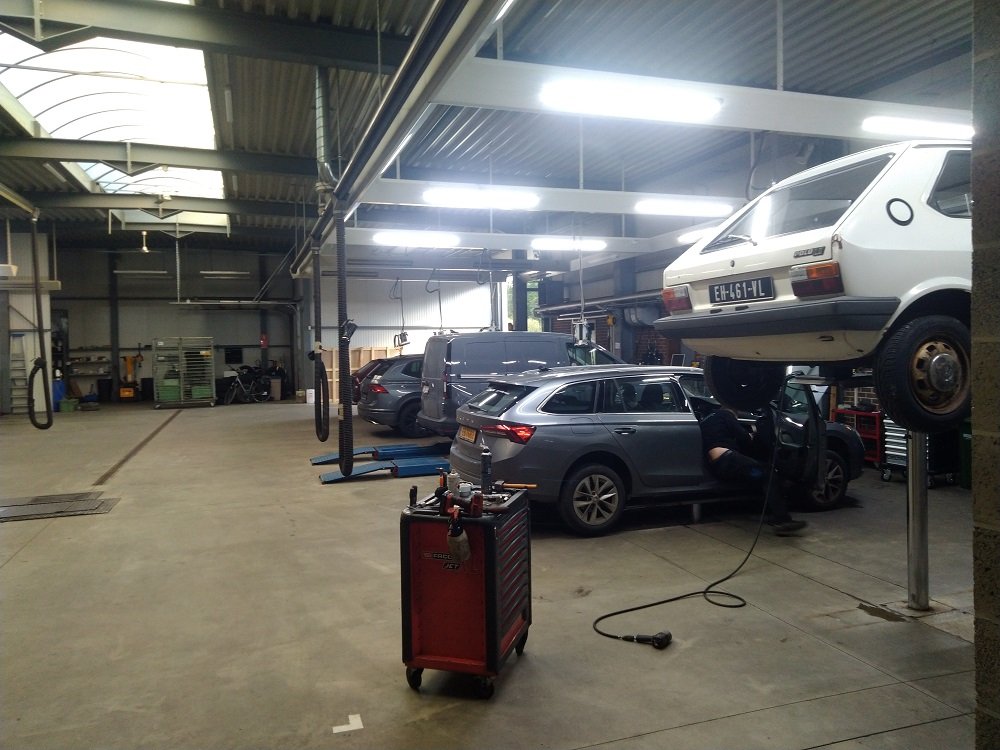

Concernant cette fourmi, l'épreuve du feu s'est déroulée ce mardi : aller-retour chez Close avec un passage par Liège pour faire le français et acheter une boîte de chocolats : 890 km !
J'avais les silentblocs de train arrière à faire. Enfin, je le pensais au vu de l'état de ceux des G2 et de la galère à faire. Que nenni, pas de cage extérieure à découper, on chasse les vieux et on remet les neufs. Hop ! Avec 43 ans d'âge ils n'étaient même pas craquelés :o avec en prime une petite fuite à l'échappement corrigée, une autre à reprendre, un petit coup de jet dans la remise à l'air libre du réservoir un peu obstruée, et c'est reparti :hourra:
