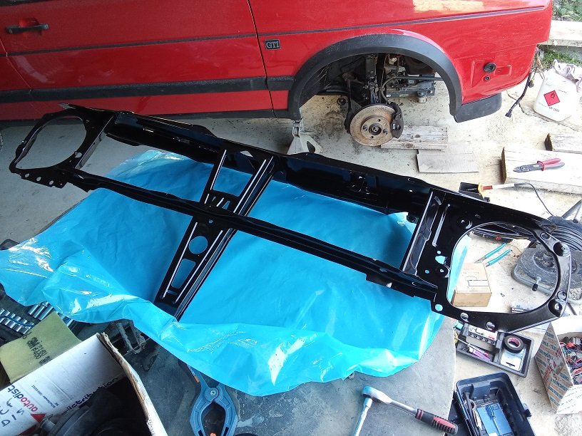

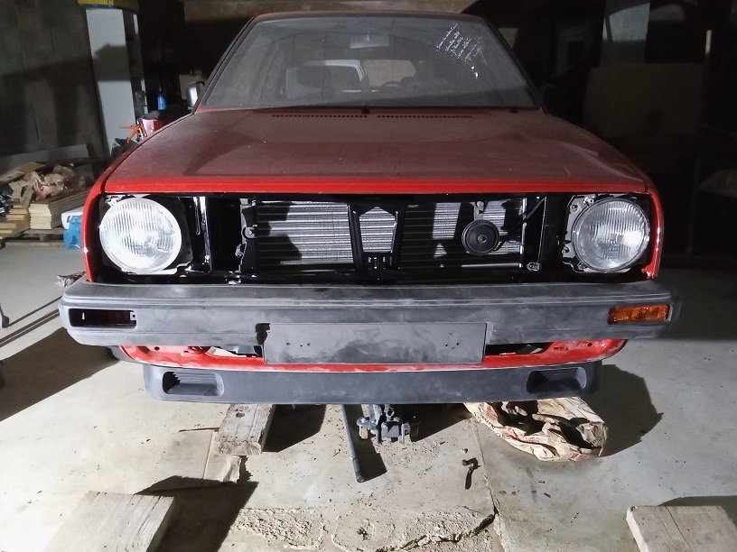

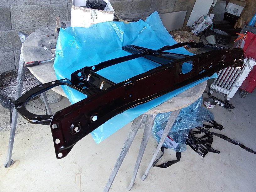

la suite :
-remontage façade thermolaquée
-remise en place du faisceau phares + klaxon
-pare chocs
-divers trucs

Remonter la face avant ça fait toujours un bien fou.
Beau travail Manu 8)
Re: Golf 2 GTI Cup
Ca prend forme sérieusement , bravo !
Re: Golf 2 GTI Cup
Une G2 qui ressemble à une G2 ! :D et ce remontage, qui annonce la fin proche des travaux, ça fait plaisir !

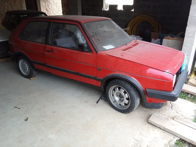

La cup est enfin sur ses roues et a redémarré.
Une durite d'eau neuve HS !
la durite d'essence neuve avec collier neuf ne serre as assez j'ai une fuite que je dois régler avec la bonne durite au bon diamètre, d'ailleurs j'en cherche la taille exacte si vous avez une info là dessus?
Le clapet anti retour que j'ai monté fonctionne parfaitement.
J'attaque la suite :coucou:

Tu as pris les jantes que tu avais sous la main :D

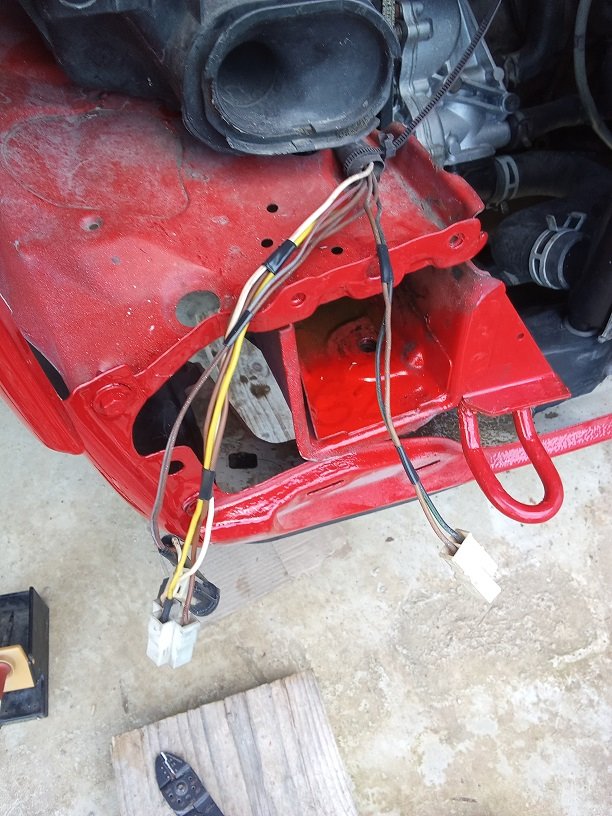

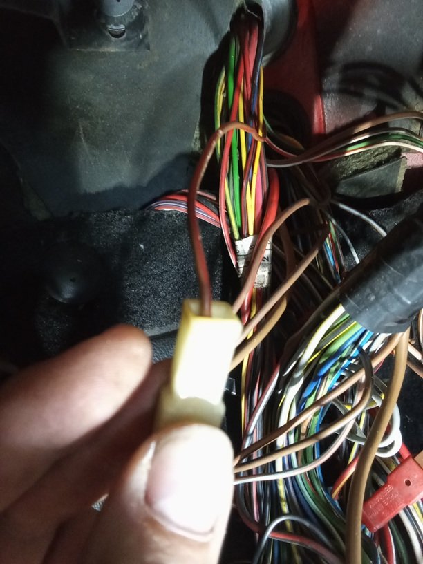

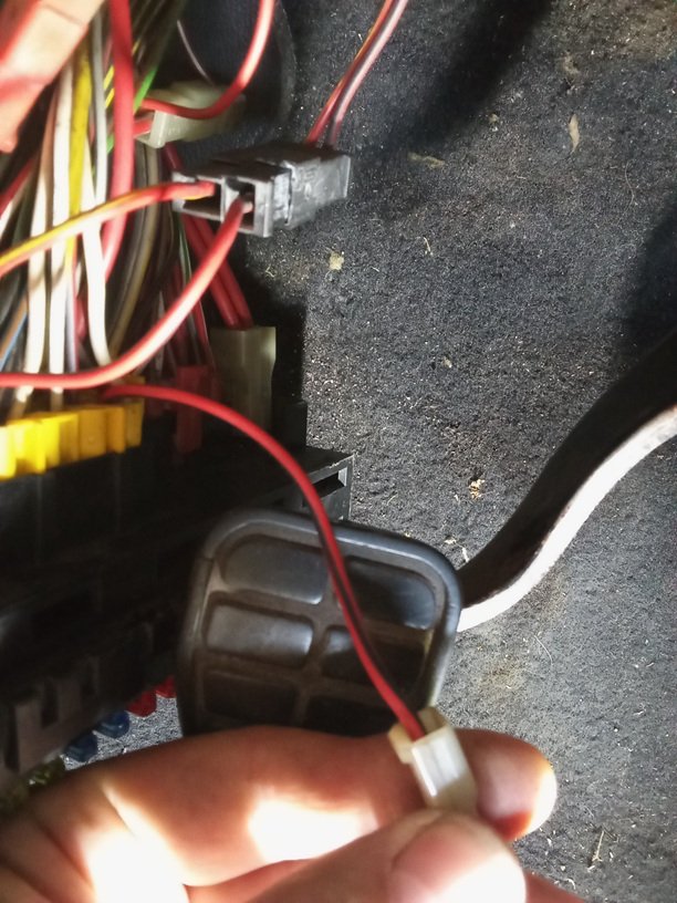

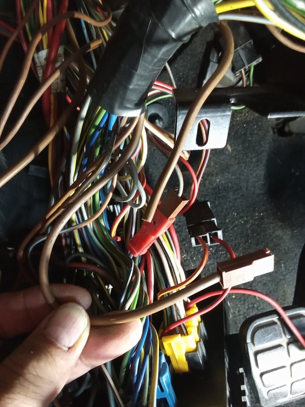

Bonjour à tous, j'ai dû remplacer ma boite à fusibles, il y a des choses dont je ne me souviens pas malgré les photos que j'ai prises, j'aurais besoin de vos lumières :
-fil rouge/noir sur cosse jaune C18
-cosse blanche simple qui vient du faisceau compartiment moteur brun/rouge
-fil de masse grosse section, qui vient du faisceau tableau de bord
merci pour votre aide précieuse !
Messages : 1735
Re: Golf 2 GTI Cup
Alors la mon Manu, peau de zob, je ne sais pas t'aider :cry:
Emmanuel1975
Messages : 192
Re: Golf 2 GTI Cup
Message par Emmanuel1975 »
:coucou: Jim
Le fil en sortie de cosse C18 c'est le + après contact pour les vitres électriques que ma cup n'a pas donc ça c'est bon le reste je sèche.

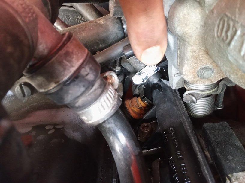

j'ai un autre souci avec la durite d'arrivée d'essence, remplacée par une neuve avec collier neuf mais toujours une fuite, avez vous des suggestions?
Merci !
Messages : 1812
Re: Golf 2 GTI Cup
On dirait qu'il y a une fissure sur la partie mâle ? Mais la photo est peut-être trompeuse...
