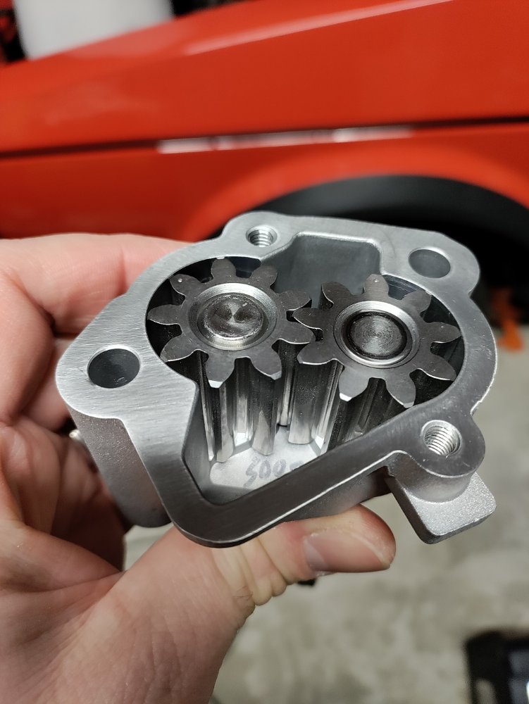

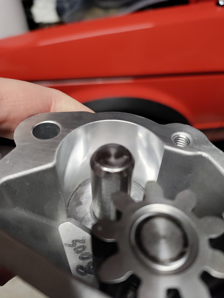

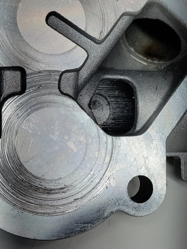

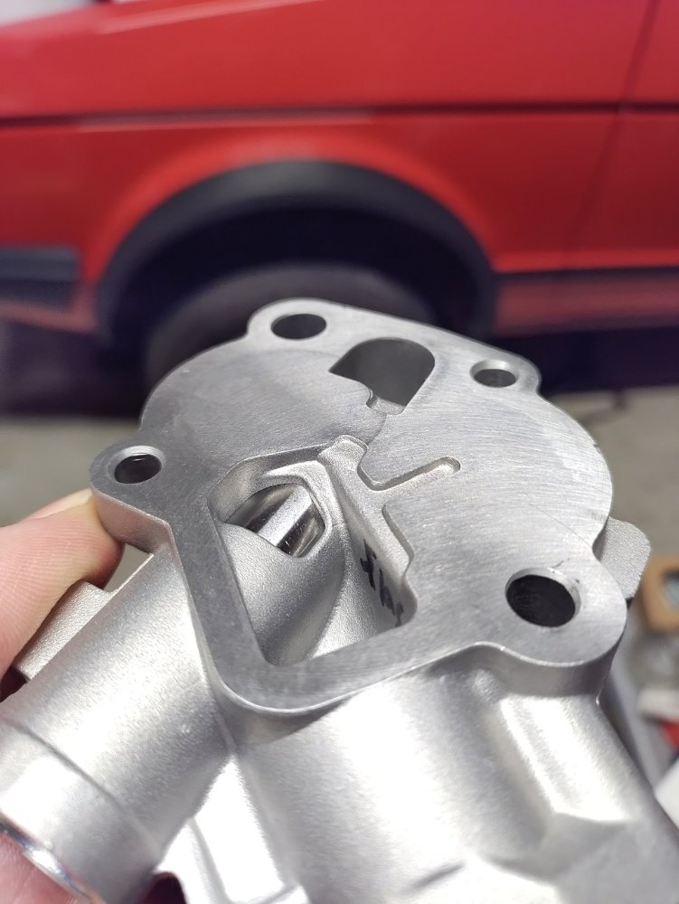

J'ai reçu la nouvelle pompe à huile. Je l'ai ouverte pour voir l'état d'origine.
C'est nickel, sans aucunes rayures. Il y avait des rayures partout sur la précédente.

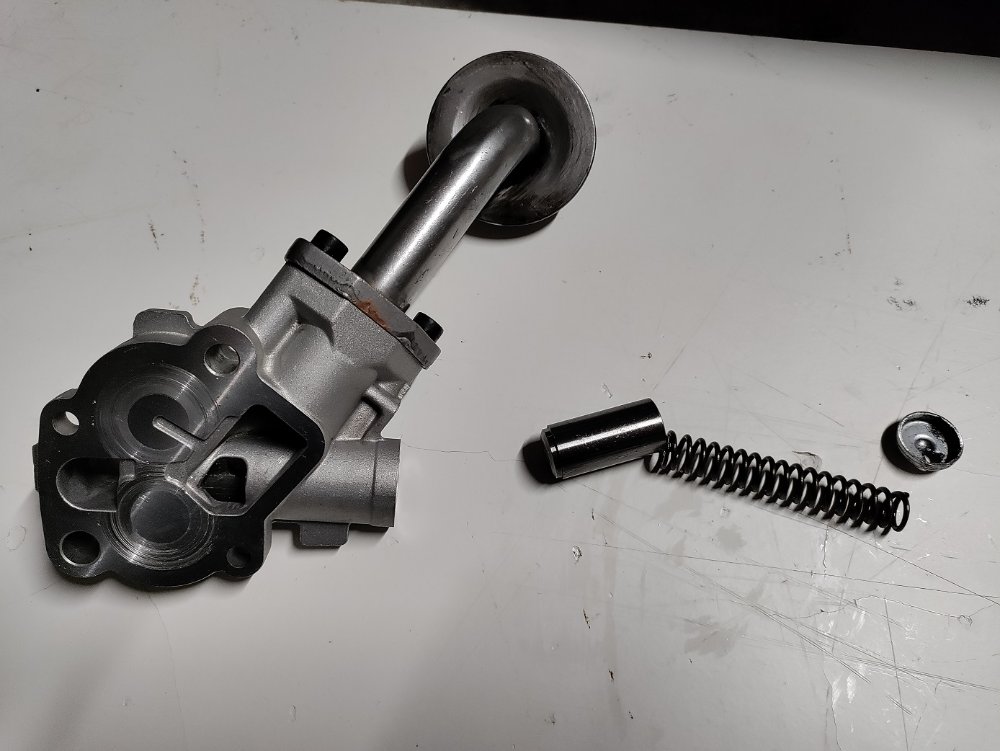

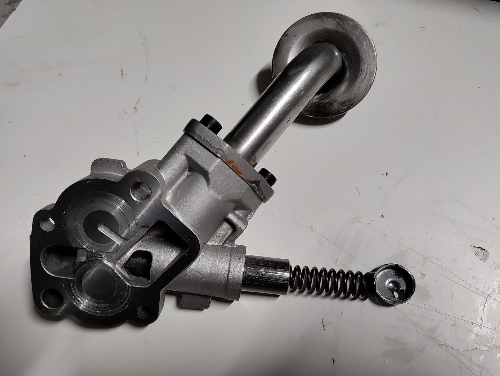

Je me suis également rendu compte que le clapet de surpression était légèrement ouvert sur l'ancienne contrairement à la nouvelle.
Cela explique certainement pourquoi je n'avais pas de pression.

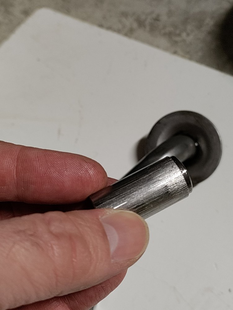

Par curiosité, j'ai démonté le clapet sur l'ancienne pompe.
Le piston ne coulissait pas du tout librement. J'ai eu du mal à le sortir.
On voit très bien qu'il y a des rayures sur le piston et sur le logement du piston.
Je sais maintenant pourquoi la pression était faible puis redevenait normale.
Le piston devait rester ouvert puis se refermer lorsqu'il arrivait à coulisser.
Par contre, je ne sais pas pourquoi il y a toutes ces rayures partout dans la pompe. :bizarre:

Re: [G1 1800 DX] Problème pression d'huile
Tu es sûr qu'elle était neuve quand tu l'as eue ? C'était pas un retour client mal contrôlé ?

Ça va beaucoup mieux fonctionner...
Profites en pour ouvrir ton filtre à huile pour faire un contrôle de ce qui pourrait y avoir dedans .

Oui l'ancienne pompe était neuve, achetée chez un marchand du web. Je ne me souviens pas avoir vu quelque chose de bizarre lorsque je l'avais installée.
Le filtre à huile est neuf, j'avais démonté le support de filtre à huile pour voir si le problème ne venait pas de lui.
Il n'y a plus qu'à monter cette nouvelle pompe. :D

Ca fait peur, tout ce qui a pu être rayé l'a été.
Heuresement que le filtre à huile est placé après la pompe

La pompe neuve est une jolie pièce je trouve, je te souhaite que ça règle le problème :wink:
