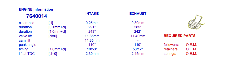

On va prendre, comme exemple, le fameux 291/285 :
Capture d'écran 2024-11-25 192207.png (64.95 Kio) Vu 6057 fois
La duration à 0,1mm :
Les durées comme exprimées à 0,1mm sont des durées marketing, pour comparer un aac avec un autre il faut comparer les valeurs à 1mm d'ouverture.
Cette durée la est représentative et permet de comparer les aac entre eux.
La durée à 1mm:
est la durée réelle d'angle d'ouverture de l'arbre à came.
Au plus cette valeur est importante au plus l'arbre à came ouvre la soupape longtemps.

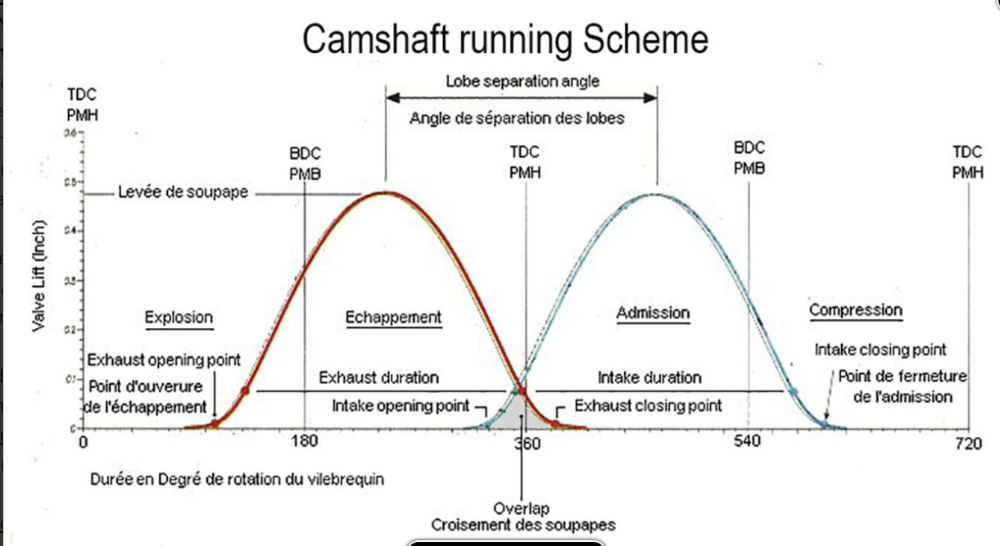

Timing :
Angle AOA + RFA : voir
Voir ici : https://www.passiongolfgti.com/spip.php?article173
Lift at TDC :
C'est la hauteur à laquelle l'arbre à cames a soulevé la soupape d'admission ou d'échappement lorsque le piston est en Point Mort Haut.
TDC : top dead center.
C'est à ce moment qu'il y a le fameux croisement des soupapes.
Attention à ce pas toucher les soupapes, car si la levée est trop important, ça touchera.
Au plus cette valeur est haute, au plus on gagne de chevaux et au moins on a de couple.

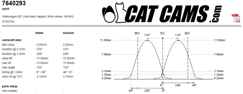

Diagramme d'un 272°
Capture d'écran 2024-11-25 211103.png (121.31 Kio) Vu 6057 fois
En comparant les valeurs du 291/285 avec celle du 272, on voit que le 272 sera plus soft, il y aura moins de gains, il reste moins longtemps ouvert de part sa durée plus courte et les soupapes ont moins de levée également.

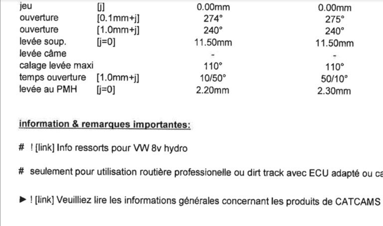

Dernier exemple, l'arbre à came que j'ai monté sur mon EV poussoir hydro :
Le ressenti avec cette arbre est le suivant :
ralenti tout juste stable/instable, pour éviter ça j'ai augmenté très légèrement le ralenti.
Au ressenti, légère perte à bas régime => comblé en ajustant le Co de 0,7 à 2,4%.
Avec le calage à 110°, on sent toute la différence à 4000tr/min jusque 7000 tr/min.

Donc si on compare toutes ces valeurs :
AOA :
• Ouverture tardive : inférieure à 10° = 272°
Fonctionnement régulier au ralenti et à bas régime, mais durée d’ouverture insuffisante pour un bon remplissage à haut régime, consommation réduite.
• Ouverture moyenne : entre 10 et 15° = 291/285°
Permet de profiter de l’effet de siphon du croisement de soupapes pour améliorer le remplissage à moyen régime, sans nuire à la régularité à bas régime.
• Ouverture précoce : au-delà de 15° = 276°
A réserver aux hauts régimes, fonctionnement irrégulier à bas régimes avec hausse de la consommation et des émissions polluantes.
RFA :
• Fermeture tardive : au-delà de 45° = 276° et 291/285 et 272.
Le régime utilisable grimpe au-delà des 5500 trs/mn.
Les risques de cliquetis et de chauffe moteur sont importants et les réglages primordiaux pour les éviter.
Il faut adapter la richesse avec le Wur, augmenter le Co et si on veut encore peaufiner un réglage d'avance à l'allumage.
AOE :
• Ouverture précoce : supérieur à 50° = 276°
Perte de couple à bas et moyen régimes, favorise les hauts régimes.
• Ouverture moyenne : entre 40 et 50° = 272 et 291/285
Bon nettoyage et remplissage de la chambre de combustion aux régimes élevés, petite perte de couple à bas régimes mais très bons à moyens régimes.
• Ouverture tardive : inférieure à 40°
La plage de régime utilisable sera étroite avec un bon couple à bas régime mais un moteur manquant de stabilité.
RFE :
• Fermeture précoce : entre 0 et 4° = moins de croisement des soupapes
Permet un ralenti régulier et une bonne économie de carburant, sans trop gêner les hauts régimes surtout si elle est combinée avec une ouverture tardive de la soupape d’admission.
• Fermeture moyenne : entre 8 et 12° = croisement moyen des soupapes = 272 et 291/285
Donne un bon couple à bas et moyen régimes, une bonne réponse à l’accélération et une consommation raisonnable.
• Fermeture tardive : entre 13 et 20° = croisement important des soupapes = 276
Puissance disponible surtout à hauts régimes, avec augmentation des émissions polluantes, de la consommation et un ralenti irrégulier.
Je comprends maintenant au niveau des angles, le choix du 291/285 par rapport aux autres.
