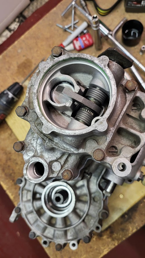

Alors, voici les trois positions de la came.
Point mort :
Position en face de la MA (j'ai pas pris de photo, enfin si, mais j'avais fait la 5ème au lieu de la MA...).
Position MA (la came se décale vers l'avant du véhicule et tourne de 30° dans le sens antihoraire) :
Pour les mesures :
Au point mort, ton contacteur ne doit rien toucher.
En MA, j'ai mesuré 27,5mm quand tu mets le levier en face de la MA, et 31,5mm quand tu l'enclenches. (mesure par rapport au plan de contact du contacteur sur la boite et en milieu de l'orifice, je ne sais plus si les poussoirs du contacteur sont centrés...)

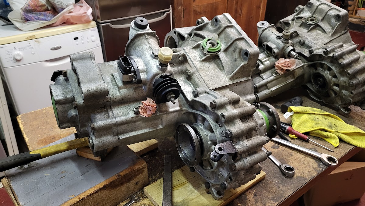

J'ai enfin eu le temps d'avancer un peu.
En haut :
En bas :
J'en ai profité pour thermolaquer quelques pièces qui avaient à nouveau rouillé depuis la restauration (après avoir réparé mon pistolet qui était pété...) :
https://lh3.googleusercontent.com/pw/AP ... b7m8=w1200
Ensuite, on démonte les flasques en 90mm de la boîte sortante :
Petit comparatif entre celles en 90 et celles en 100mm :
On pose les nouvelles bagues-cônes et les nouveaux joints spi :
Je n'ai pas pris de photo, mais on repose les ressorts avec leur coupelle (entre la bague-cône et le ressort), puis le flasque et la rondelle élastique avant de remettre le circlip et l'obturateur :
On repose quelques accessoires et on fait le plein approximatif avant de refaire le niveau une fois la boîte reposée :

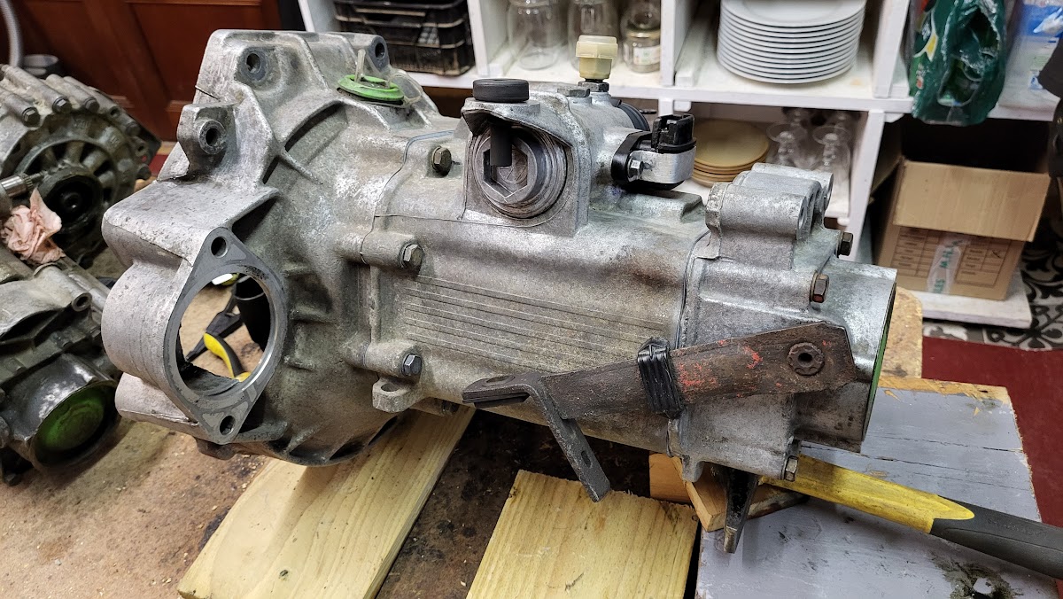

Au passage, quelqu'un sait de quelle couleur est le levier de débrayage à l'origine ?
Bichromaté ou noir ou autre ?
Re: Réfection de ma boîte 9A (premiers modèles sur Golf 1)
J'ai ma réponse :
Remontage hier au soir... Fini à 1H du mat' :fatigue:
Réglage de la commande à midi et tour d'essai rapide.
La boîte fonctionne, tous les rapports passent, pas de bruit étrange et pas de fuite à première vue :up:
Par contre, j'ai un point un peu dur sur le passage de la seconde, pas un souci de synchronisation, plutôt de commande je dirais, peut-être le réglage à peaufiner ou l'usure de l'arbre de commande ou des fourchettes.
