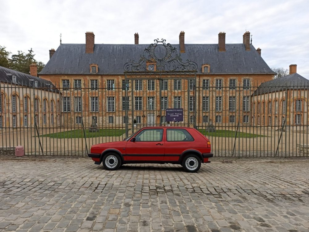

Ce n'est pas aussi sympa que la Brie avec des copines mais je n'ai pas pu m'empêcher de faire cette photo histoire de faire un clin d'oeil au passé. Je me rappelle les très nombreux commentaires à sa sortie : Rolls des GTI, trop bourgeoise...
Et dire qu'aujourd'hui on l'aime aussi pour son côté rustique 😉.

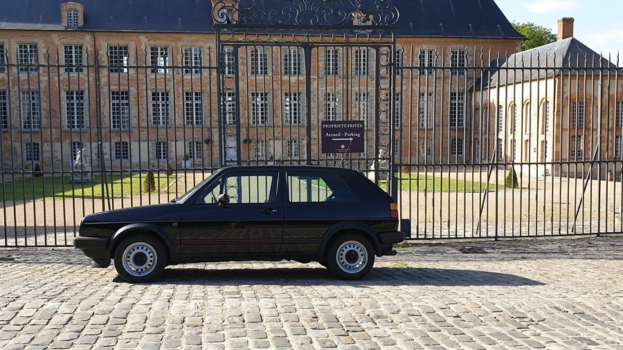

même idée :D
ton clone en Black :up:

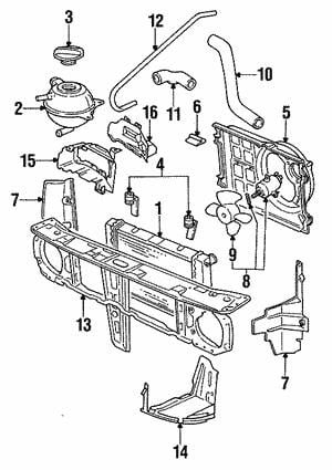

Sinon il me manque 1 des 2 pieces plastique entre le projecteur et l'entrée de la boîte à air : celle qui ferme et canalise vers l'entrée d'air. A bon entendeur...

C'est la pièce 16 dont j'ai besoin.
Réf. 191805965d
Philippe (92)
Re: Retour vers le passé, retour en PB Tornado 😉
Hum, hum, pas évident à trouver... peut-être eBay pourra-t-il t'aider, si tu lui fournis la référence !
