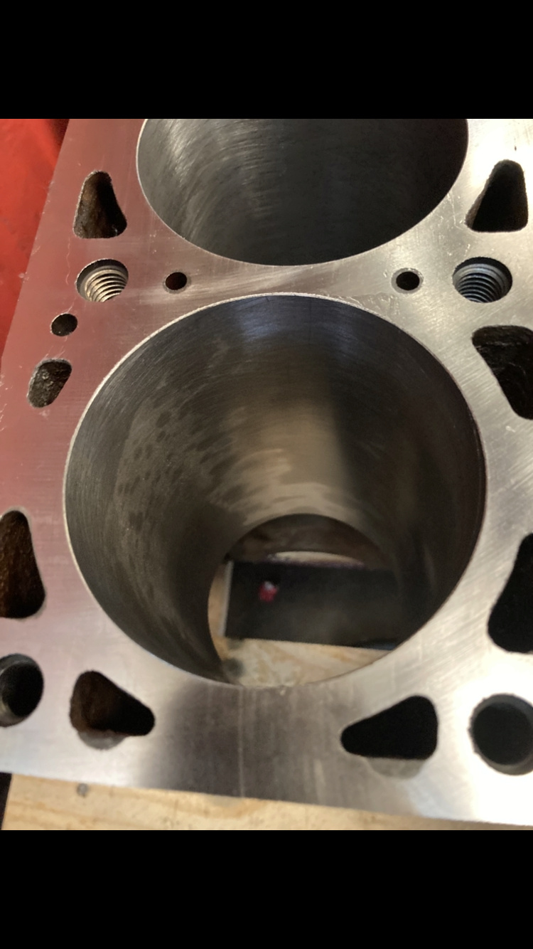

on a trouver le responsable : la plaque "anti-ballotement" de la pompe a huile. celle ci est trop profonde. lorsque l'on met le carter, la plaque quitte son logement et se balade dans le carter. :(
solution : on l'a sceller à la pompe et diminuée de 1,5cm.

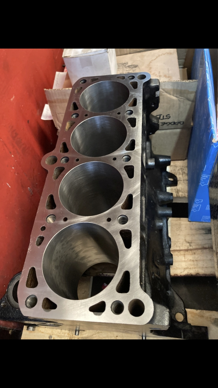

  • nouveau vilebrequin.
  • moteur réalésé.
  • nouveaux coussinets de bielle et de vilebrequin.
  • nouveaux pistons.

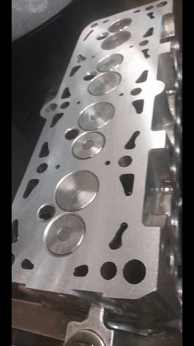

  • nouvelle culasse. enfin presque, mon ancienne n'avait rien au niveau des palier AAC.
  • plan de joint du moteur et culasse plannés.
  • nouvelle segmentation.
  • nouvelles soupapes (les 8 ).

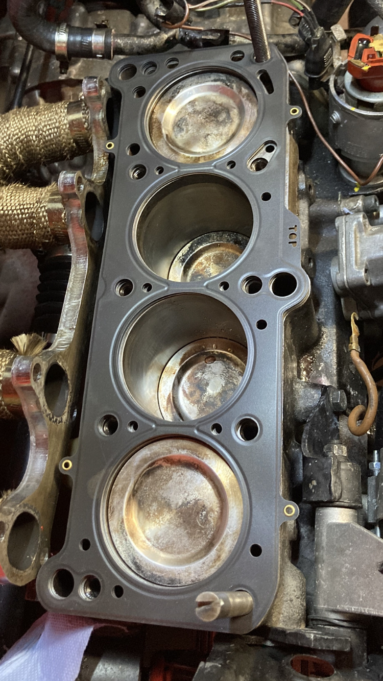

on ouvre de nouveau, les cylindre remplis de liquide de refroidissement. et découverte, le joint est … explosé.
solution, on passe en joint de culasse renforcé.
- joint de culasse de marque ATHENA en 1,75mm. reference : 338461R .
