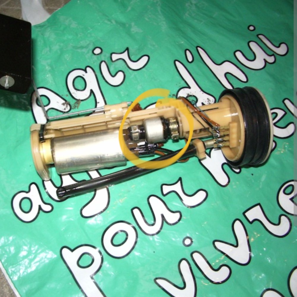

Gregoire GTI a écrit : mer. 16 avr. 2025 21:03 Les guides dont tu parles, ce sont les joints des injecteurs ?
C'est ça :
https://www.mecatechnic.com/fr-FR/bakel ... gPEALw_wcB
Avec un amie, on a démonté le réservoir afin de changer la pompe. La pièce dont tu parles est fonctionnel. Ouf !!!
Tu ne pourras valider cela qu'après avoir fait le test de débit.
C'est le raccord entouré en jaune qu'il faut vérifier s'il est toujours en ordre et/ou le remplacer par un bout de durite qui tient l'immersion d'essence :

Alors la tu m'inquiètes un peu :shock:
Ces guides ne me parles pas du tout. Je vais vérifier ça très rapidement.
Et la pièces entouré en jaune sur ta photo ne me parle pas du tout..... :?
Je vais devoir démonté tout cela pour vérifier. Mais dans mes souvenir, ça ne me parle pas du tout. Et cette pièce sert à quoi éxactement ? Il me semble que c'est une durite qui est connecté directement à la pompe.

Je viens de relire ton commentaire.
C'est une durite qui est raccordé directement sur la pompe. Ils ont certainement déjà du shunté cette pièce à l'époque.
