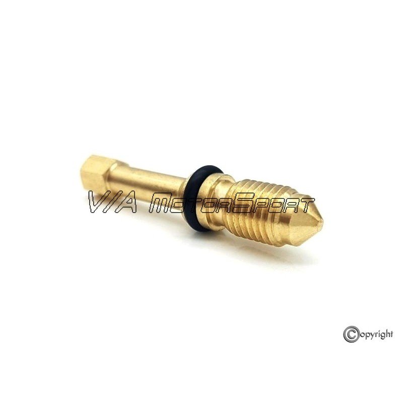

Bonjour, j ai une golf 2 gti 16s 89 (moteur KR) depuis peu.
Le ralenti est de temps en temps instable, je me suis aperçu que la vis de ralenti à beaucoup de jeux.

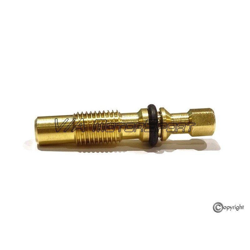

J ai changé le joint torique mais toujours beaucoup de jeux donc j ai voulu en commander une , sur le site marchand(VA motorsport) il y a deux modèles, une à tête plate (gti 16s) et une à tête conique (G60) d après ce même site.
Moi c est une gti 16s mais la vis est à tête conique donc est ce la bonne vis ? Je voudrais votre avis avant de commander?
Merci d avance.

Bonjour, ton joint torique n'est sans doute pas adapté.
A voir aussi si tout est ok niveau mise au point moteur (allumage/richesse) et régulation de ralenti (régulation fonctionnelle et soupape de stabilisation ok et propre)

Pour être sur je vais commander une vis complète neuve.
mais laquelle, modèle tête plate ou tête conique?

C'est plutôt la conique (42mm a peu près de long) . Pourquoi ne pas vérifier celle que tu as sur ta voiture? :bizarre:

Bonjour, sur ma voiture c est une conique, mais elle a tellement de jeux (tu la serre et deserre à la mains) et sur le site marchand ils mettent la tête plate pour la gti 16s donc j ai eu un doute.

Il y a du jeu à la base. C'est le joint torique qui permet de la freiner.
