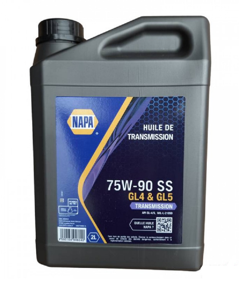

Huile de boite 75W90
Chez mon revendeur local, j'ai trouvé, cela, que j'ai acheté. (19.20€ les deux litres)
Caractéristiques : API GL-4/GL-5/MT-1

Re: Huile de boite 75W90
Ouf ! je n'en dormais plus la nuitDavid33 a écrit : ven. 6 juin 2025 08:55 .
Si tu as un problème de longueur balais d'essuis glace, dis le nous.
