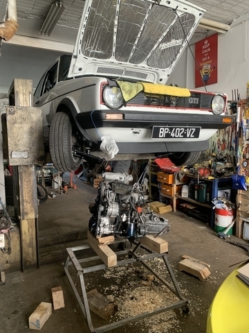

Bon , aujourd’hui nous avons terminé de démonter tout ce qu’il faut démonter pour sortir le moteur , et le moteur est sorti , après quelques gouttes de sueur , de séance de musculation , de calage de forain , quelques gros mots , et dans la bonne humeur et la rigolade ..
la boîte est désaccouplée..
a suivre
Merci Looping
