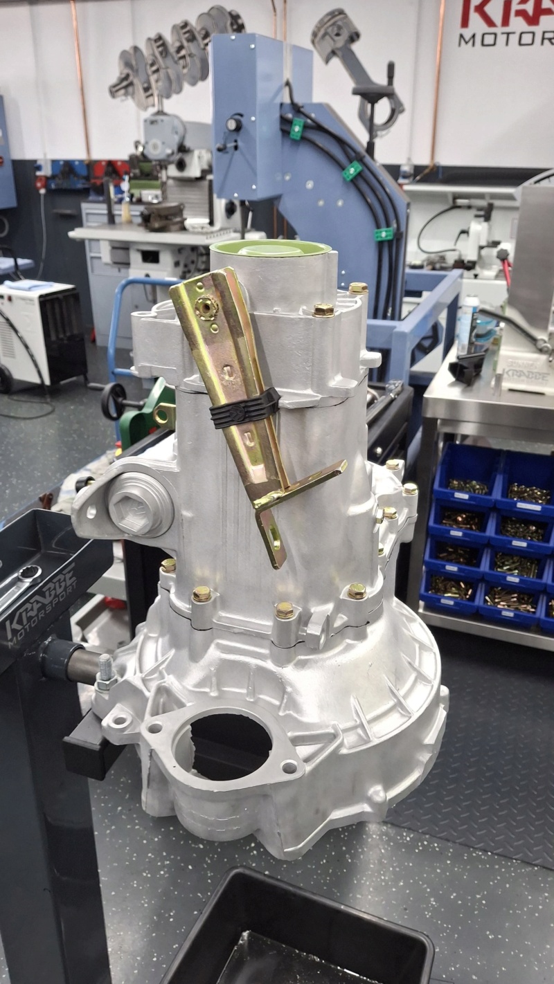

Salut à tous !

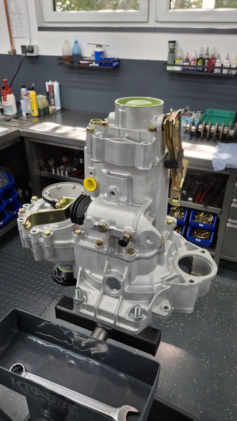

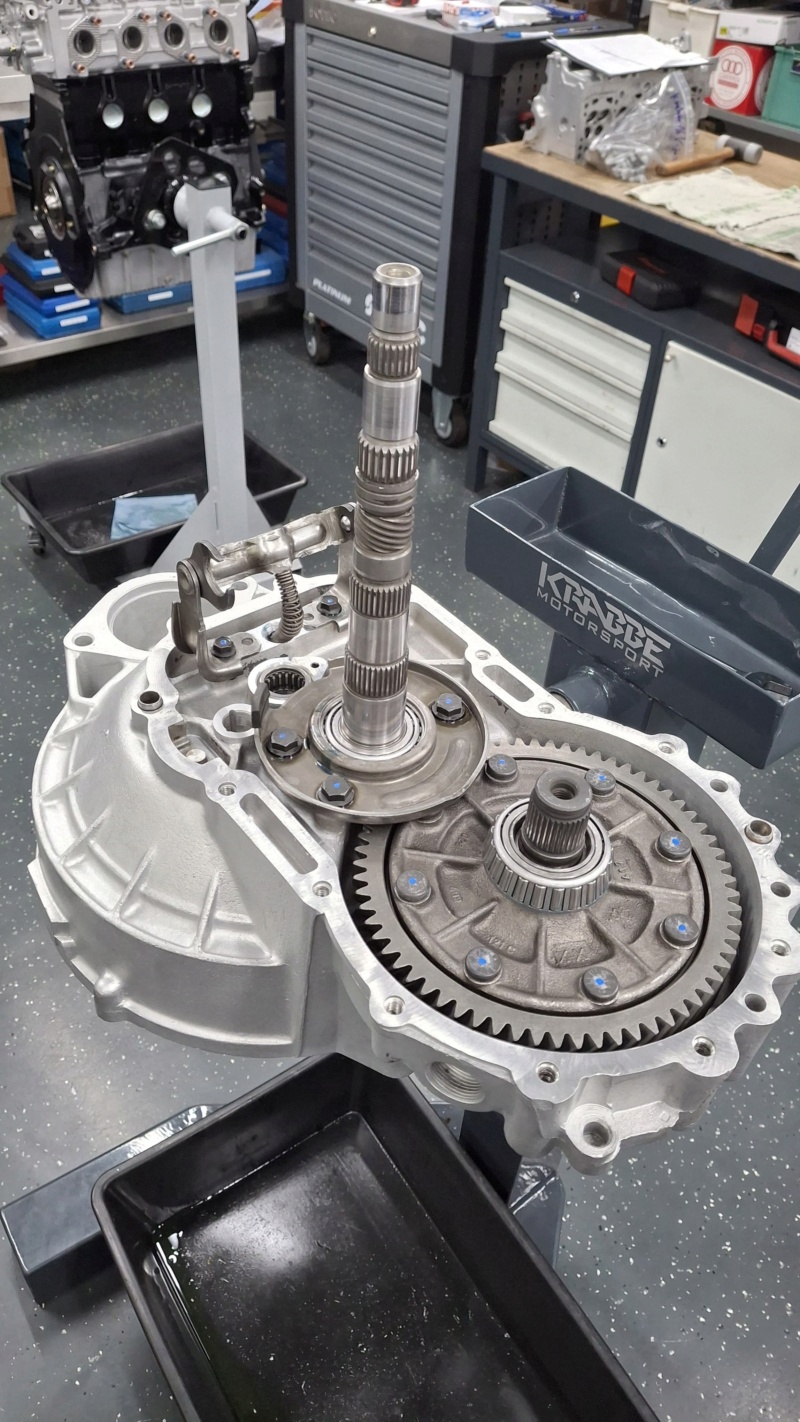

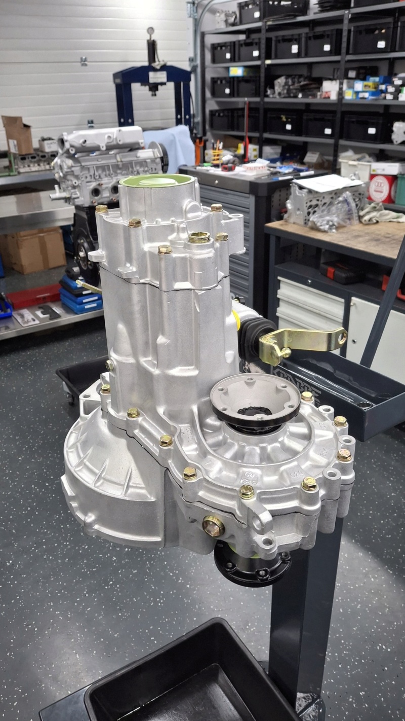

Quelques nouvelles:
Boîte fini et assemblée, le ratio de 5 est à 0,74.
La culasse est à l’ usinage CNC.

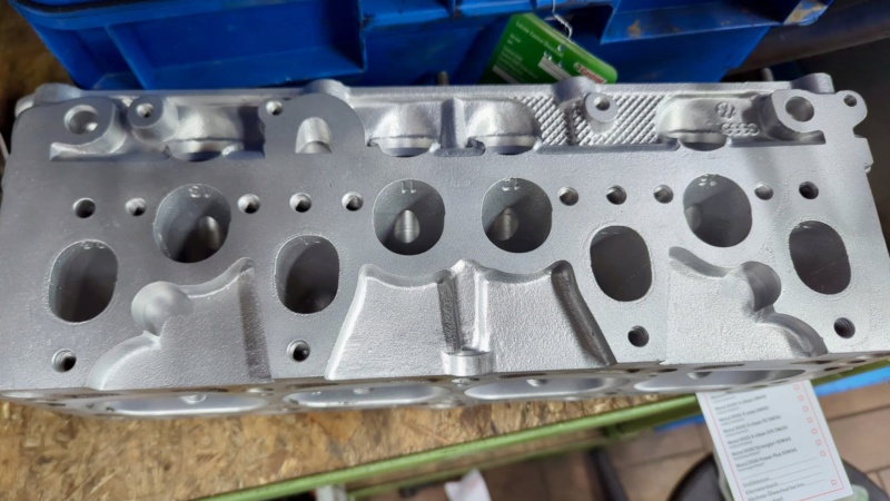

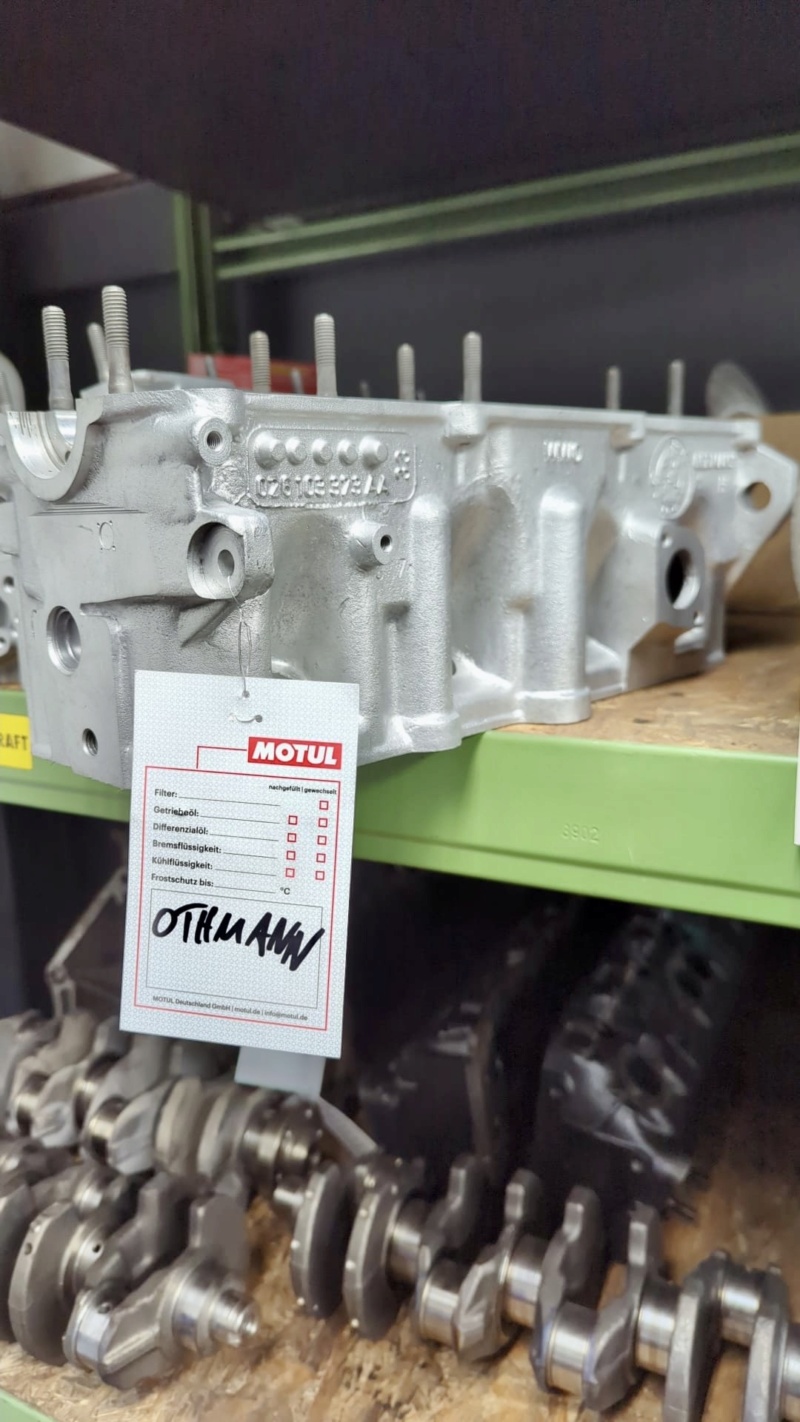

Pour le reste du programme dans les grandes lignes:
Arbre à cames 288°, ressorts de soupapes et coupelles compétition, soupapes usinées, pistons forgés 11,5:1, bielles forgées, volant moteur allégé et équilibré, embrayage Sachs performance, adaptation aux petits oignons et travail du collecteur d'admission avec la culasse, injecteurs, puce, etc…
Avec bien sûr tous les périphériques neufs.
Je n’en sais pas beaucoup plus sur les détails des détails… c’est pas mon métier 😜
Pour le reste, TOTALE confiance après avoir donné le cahier des charges.
La structure et d’un sérieux sans faille.
En tout cas c’est un sacré plaisir d’avoir à faire à un PRO et de réaliser ce projet🙏🏼
À suivre!
Messages : 1734
Re: Golf 2 GTI 8S -1988- L90E
Ça c'est un bel atelier de prépa 8) 8)

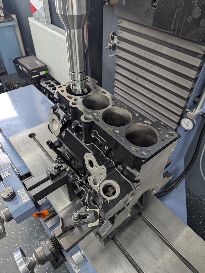

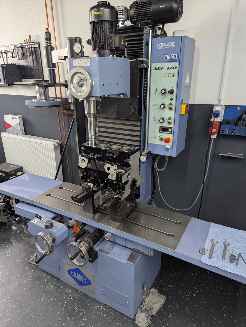

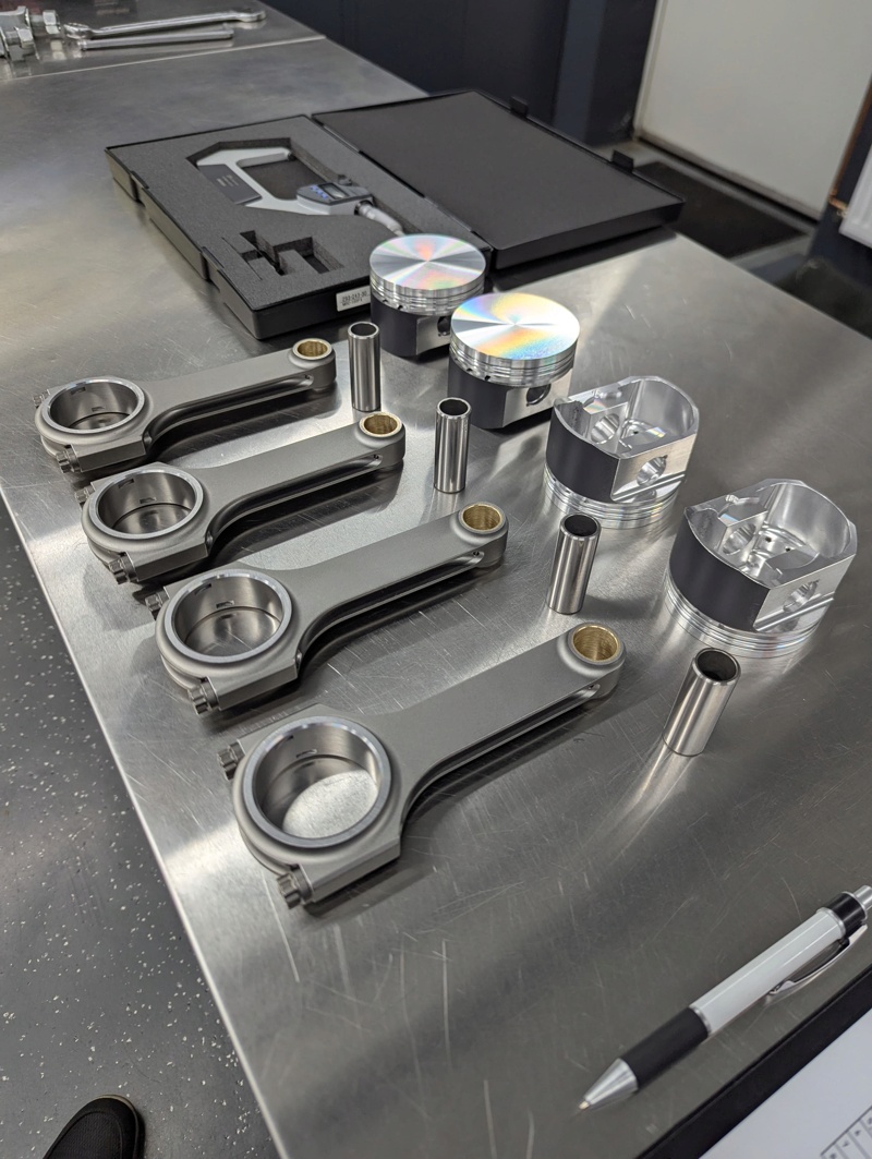

Bloc moteur en cours:
Emmanuel1975
Messages : 192
Message par Emmanuel1975 »
j'ai payé 30€ pièce, tu as payé combien?
c'est clinique le moteur là
Wahou, les bielles et les pistons, magnifique. Le reste aussi...
Superbe atelier. 8)
Une propreté digne des meilleures blocs opératoires. Un régal pour les yeux. :bien:
