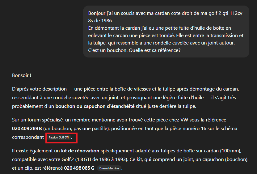

Pour le fun, voilà la réponse de chatGpt:

Marrant je reconnais mon post "bouchon pas pastille"
