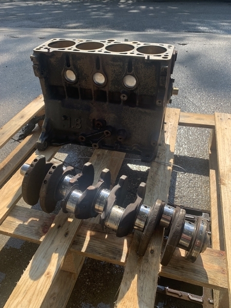

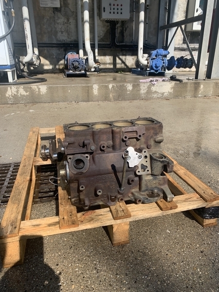

Le grand jour était arrivé, la sortie du garage pour aller faire un petit essai, 6 km aller retour mais le plus important c’est le retour 😭😭, un bruit moteur très inquiétant est apparu. Du coup nous avons décidé de démonter le bas moteur pour voir ce qui se passait là-dedans..
Là, une sale surprise nous attendait !!! Deux écrous de 10 qui ne font apparemment pas partie du moteur ( mystère) ainsi que de la limaille de bronze, nous avons donc décidé de démonter les chapeaux de bielles pour voir l’état des coussinets, forcément la surprise n’était pas formidable, puisque sur une des bielles , les coussinets sont complètement flingués et ont entamé le vilebrequin qu’il va donc falloir faire rectifier.
Aujourd’hui, le moteur est complètement démonté en pièces détachées et nous allons attaquer sa réfection complète.
Je crois que ça va piquer un peu….

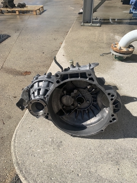

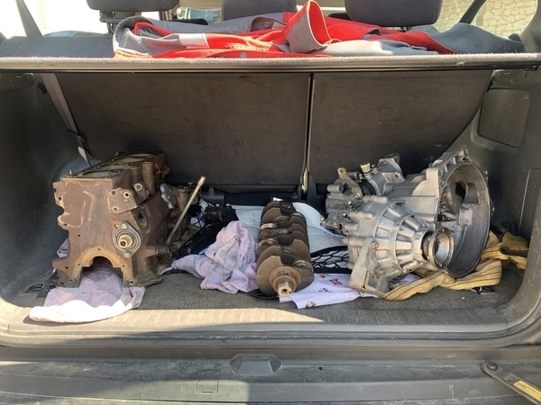

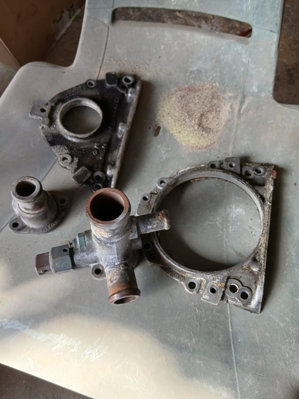

L’entreprise qui va rectifier le vilebrequin est a seulement 20 km de la maison , Looping a essayé de les contacter mais certainement que c’est les vacances …
Ce matin opération nettoyage, du bloc de la boîte et du vilebrequin, Savon brosse karcher eau chaude …🤣🤣
Pas le temps de niaizer le Manu !!
On en profitera pour une peinture du bloc et peut être même de la BV … J’ai vu celle de Looping ça en jette ! :ugeek:
Place aux photos de la matinée : :D

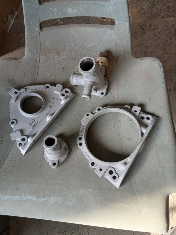

:D J'ai même triché un peu avec l’IA pour nous donner du courage … :D :D

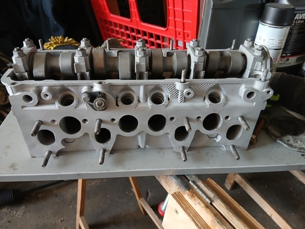

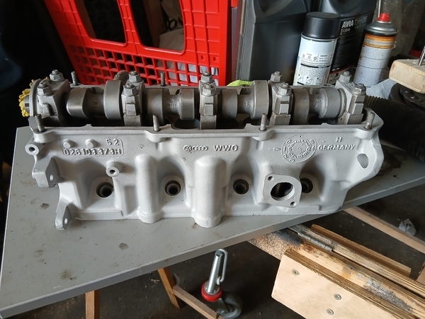

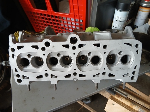

Looping lui a microbillé aujourd’hui… :bravo: :bravo:
Avant :
Après :
Ça va être magnifique 🤩

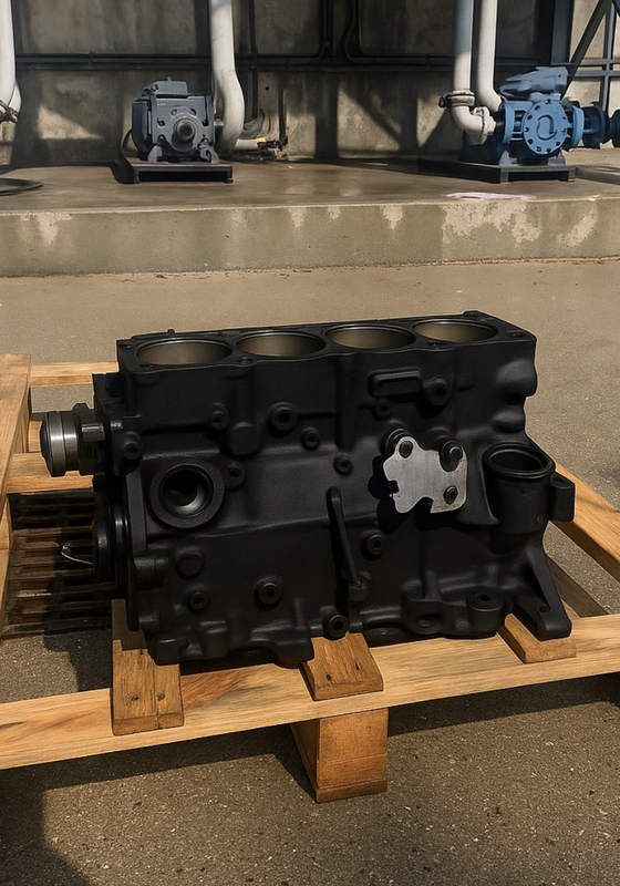

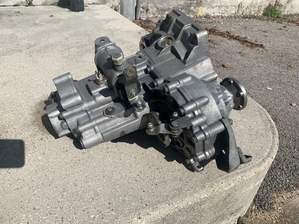

Hello , quelques News de ma petite blanche , a distance vu que je suis parti lâchement dans le sud …
Mon Looping a encore fait du boulot de fou , magnifique en autonomie en plus … la passion c’est pas explicable , ou alors il a envie que ma golf et moi dégagions du garage 🤣🤣🤣
Allez place aux images c’est mieux que mes conneries 🤪🤪

Le moteur est chez le docteur depuis hier soir :hinhin:
Premier verdict :demon: c'est réparable ouf :bravo:
On a arrêté le moteur juste a temps pour pourvoir faire une rectification sur le vilebrequin :herbe:
Et les classiques :
-guide de soupapes et siège avec rectif de la culasse si besoin
-rectif moteur
-pistons et segmentations "côte rectif"
-coussinets "côte rectif"
-pochette de joint
Une belle peinture et une pompe a huile neuve :dodo:
