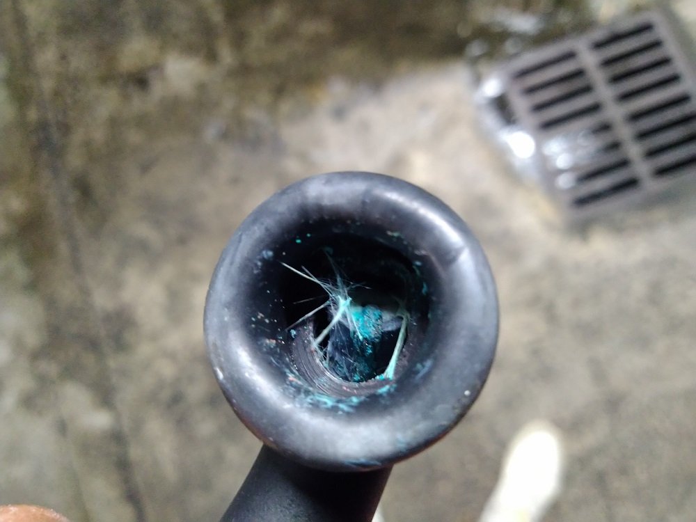

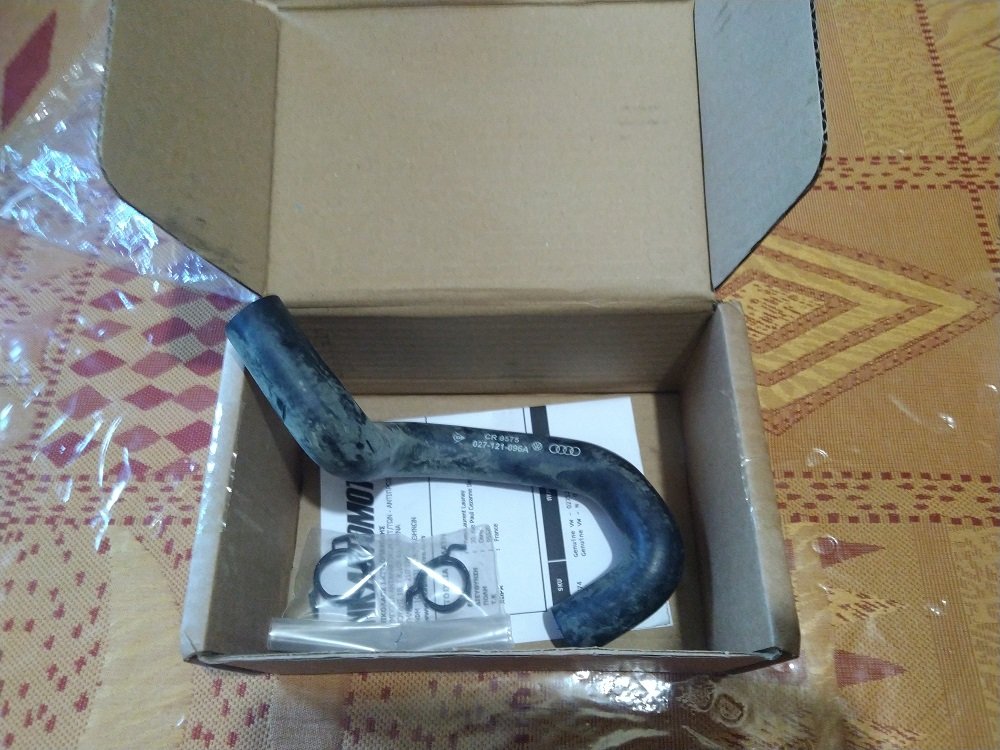

Durite fichue ! Coupée à cause d'années de dilatations contre un collier à vis. Remplacement par un homologue NOS tout neuf et poussiéreux, ça fait plaisir de se salir les mains

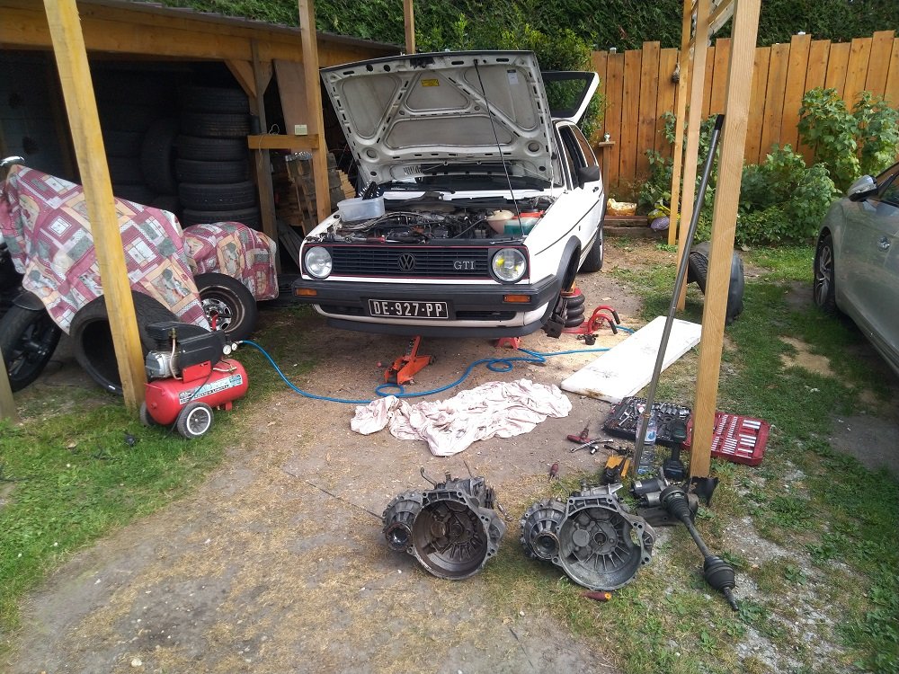

J'ai enchaîné sur un échange de boite par une autre, la mienne grogne... diagnostic prévu sous peu. Elle provenait d'une Golf 1, je me suis fait avoir avec les tulipes en 90. Une vraie galère, j'ai exhumé l'outil que j'avais fabriqué pour retirer les tulipes. Dix ans déjà

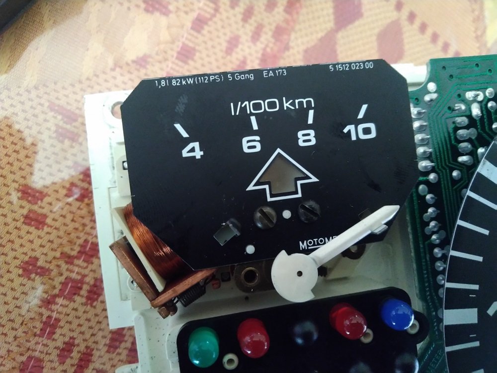

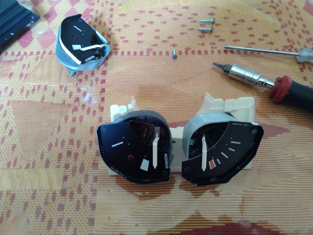

Démontage compteur, remplacement du témoin de température d'eau et de l'économètre qui n'était pas le bon - je l'ai appris en ouvrant ! - et graissage de l'axe des rouleaux. Tant qu'à y être !

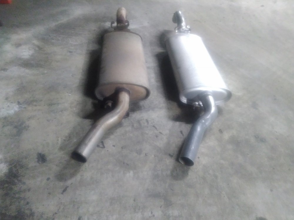

Et un remplacement du silencieux. 9 ans/160000 km je trouve que c'est peu pour de la pièce d'origine, je ne sais pas quoi en penser

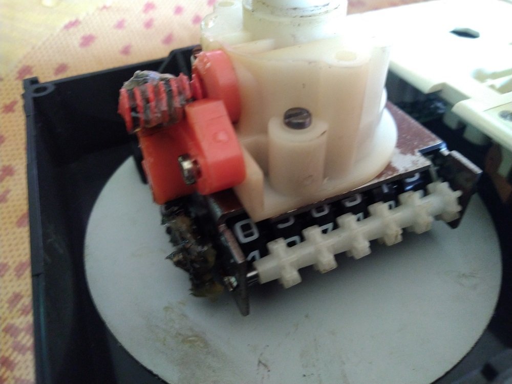

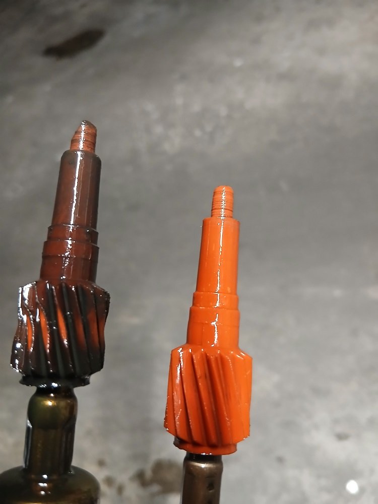

La petite péripétie du week-end : plus de vitesse au compteur.
On cannibalise la 16S le temps de trouver une solution, c'est bon d'avoir des voitures en double
Le câble est fonctionnel. Il ne reste plus qu'à lui adjoindre une carotte de qualité !

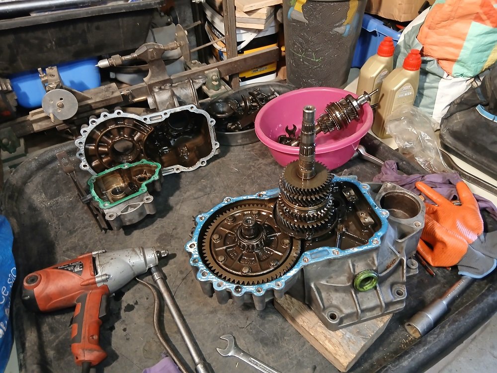

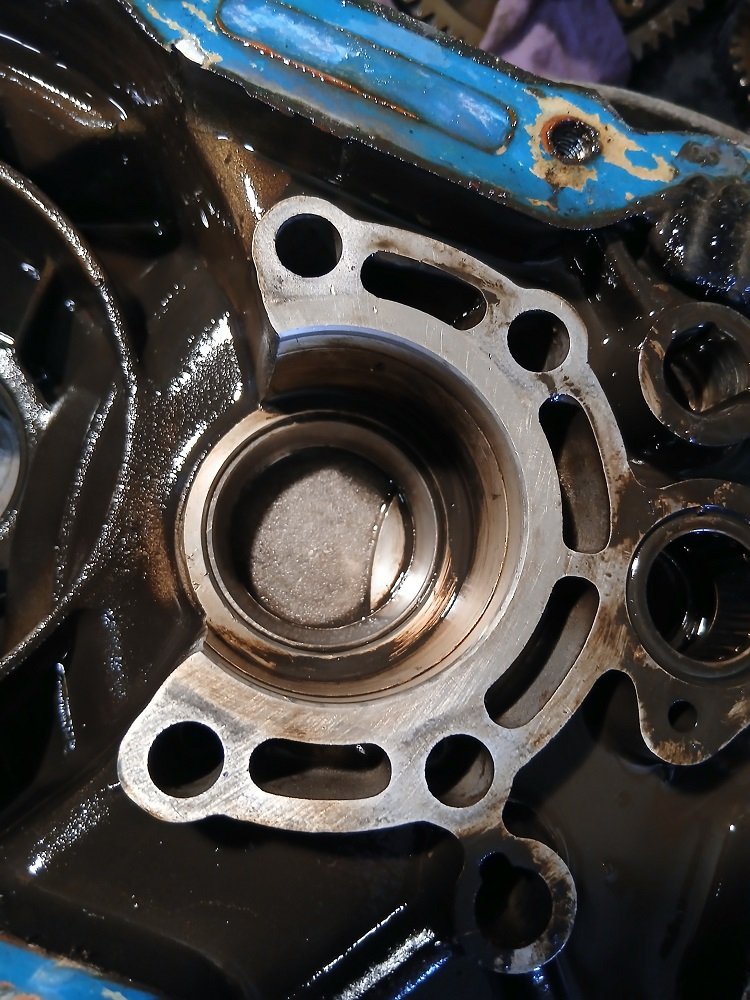

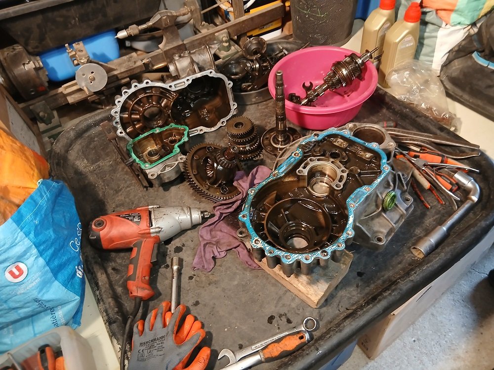

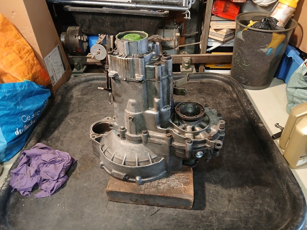

Enfin, du progrès du côté de la boite. Souvenez-vous ! Cette boîte bruyante au lâcher de pied. On l'a ouverte la semaine dernière :
Jeu axial à l'arbre primaire, roulement conique du fond légèrement marqué au niveau des aiguilles, on pense à une mauvaise précontrainte. Pièces commandées, plus qu'à attendre la suite !

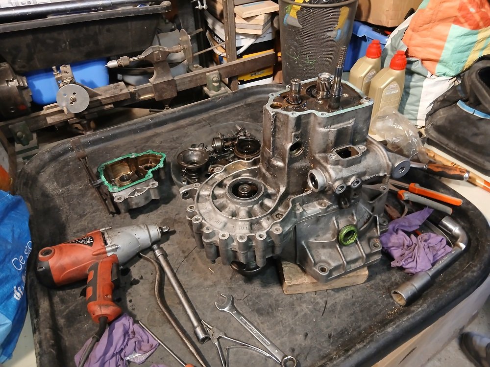

j'ai remplacé le joint conique en sortie de collecteur par un neuf d'origine. Hâte de la récupérer. Remontage de la boîte, parallélisme, et ça continue !
