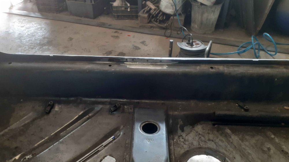

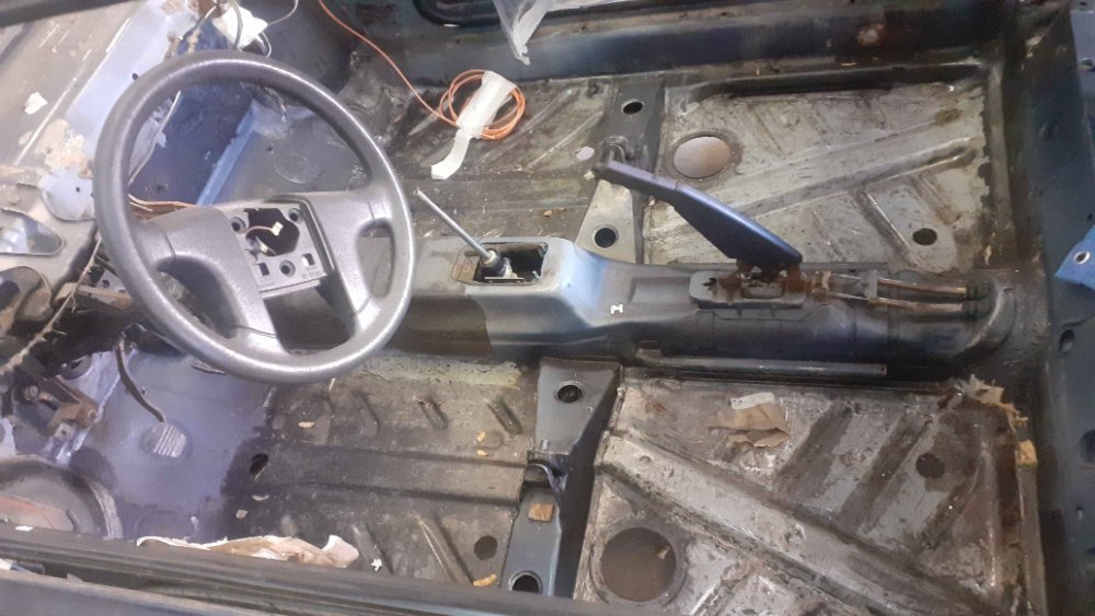

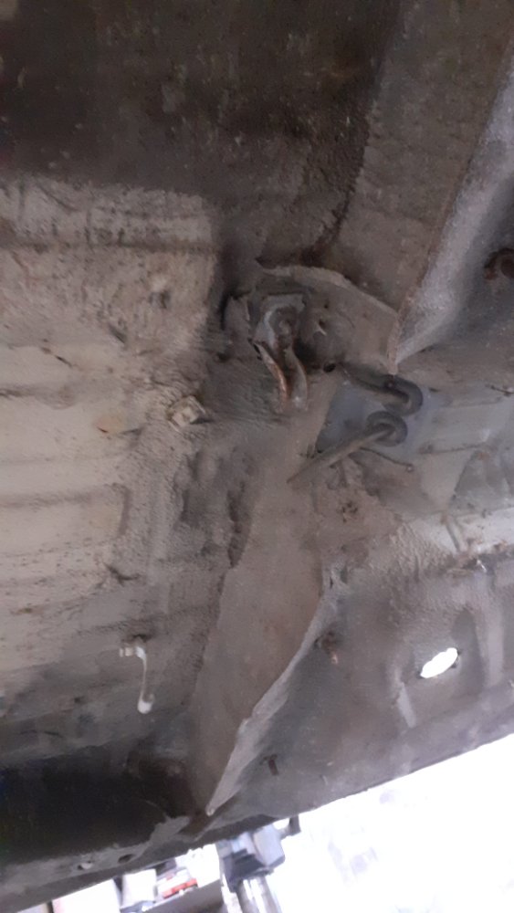

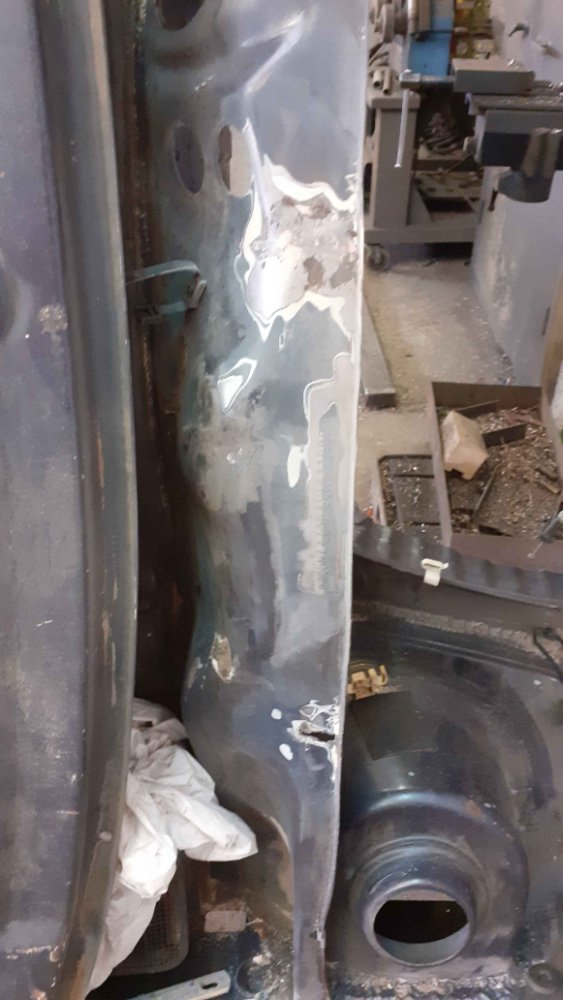

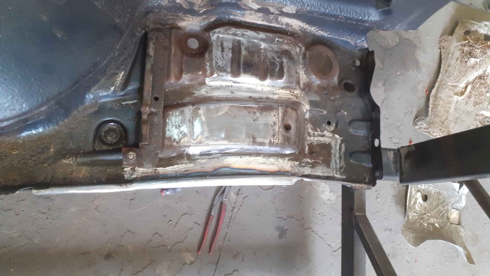

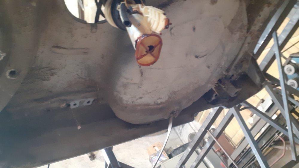

Du coup j'ai commencé par décaper le plancher et remplacer les éléments rouille.
Gros nettoyage au karcher à l'intérieur car odeur de pisse de rat .

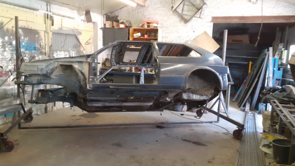

Ensuite j'ai fabriqué un tourne broche pour mieux travailler dessus
- 20250623_165545_11zon.jpg (106.67 Kio) Vu 1133 fois
- 20251004_121709_11zon (1).jpg (95.88 Kio) Vu 1133 fois
- 20251004_121722_11zon.jpg (103.73 Kio) Vu 1133 fois
- 20251004_121727_11zon (1).jpg (81.5 Kio) Vu 1133 fois
- 20251004_121732_11zon (1).jpg (72.44 Kio) Vu 1133 fois
- 20251004_141429_batcheditor_fotor (1).jpg (102.87 Kio) Vu 1133 fois

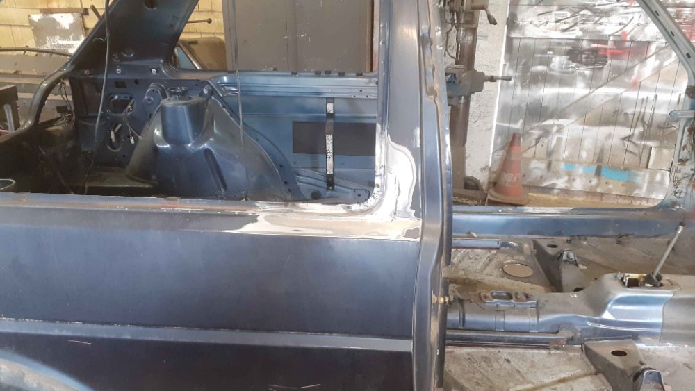

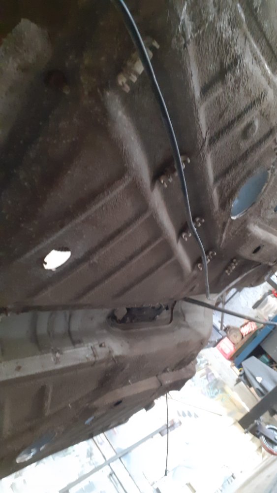

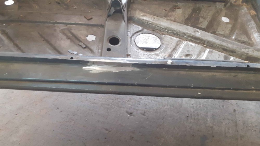

Tourne broche c'est le top pour travailler
- 20250704_180520.jpg (163.29 Kio) Vu 1133 fois
- Le sous planche est nickel juste un bon nettoyage
- 20251004_134543.jpg (101.43 Kio) Vu 1133 fois
- 20251004_134548.jpg (104.51 Kio) Vu 1133 fois
- 20251004_134557.jpg (94.8 Kio) Vu 1133 fois

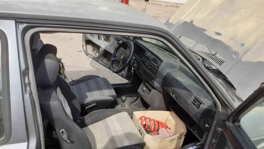

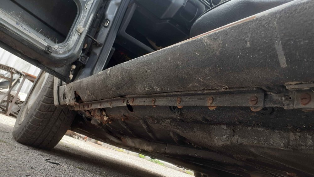

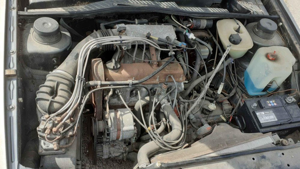

Voici des photos de la donneuse je suis degoute que l'autre ne sois pas de la même année, il y à eu tellement de versions mais ca me semblait bizarre quelle n'est pas les petit carreaux
