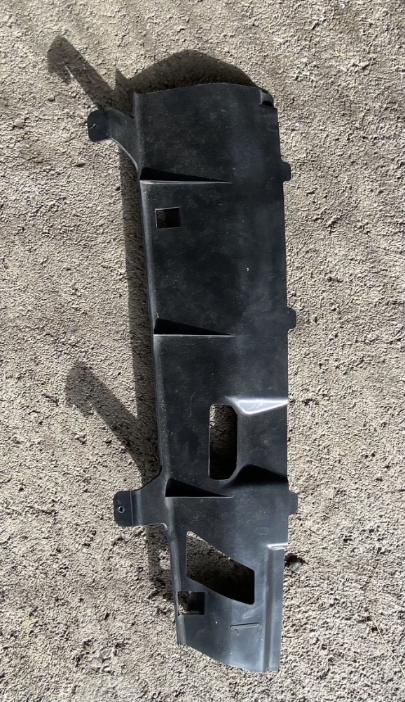

Bonjour les passionnés,
Après un démontage complet de ma golf 2 gti de 90 pour une restauration complète, ma mémoire me fait défaut.
Pourriez-vous me dire où se monte cette pièce, impossible de savoir.

Hello Arnaud, tu as une photo ou une référence?

Hello
Déflecteur radiateur je suppose 😉

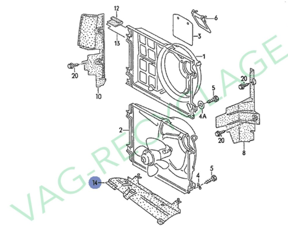

Messages : 2781
Re: Où se monte cette protection plastique ?
Il s'agit de l'élément de guidage d'air inférieur du radiateur (n° 14 sur l'éclaté).
Capture d’écran 2025-11-24 170805.png (447.81 Kio) Vu 232 fois
