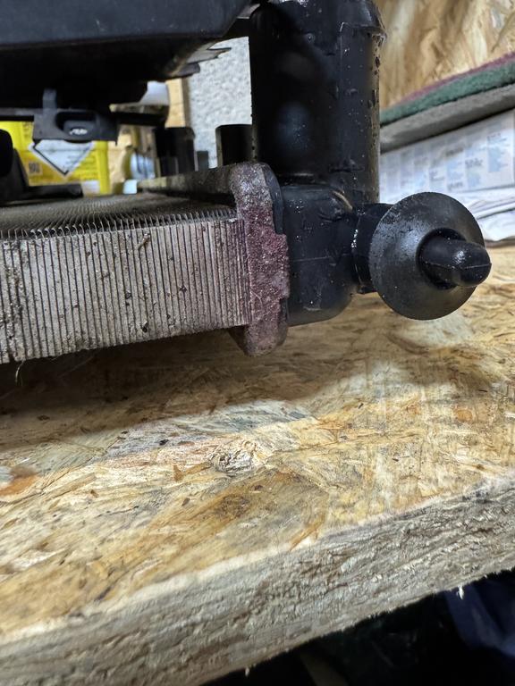

J'ai mis en pause le soucis de ralenti pour le moment car je suis encore sur le circuit de refroidissement après quelques difficultés à faire une purge correcte.
J'ai récupéré un outillage de mise sous pression du circuit et au delà de 1 bar, le radiateur suinte dans un coin et effectivement après démontage il a une sale tronche. Bon, c'est pas la mort et de toute façon tout ce que je n'ai pas changé va forcément lâcher petit à petit, loi de Murphy oblige.

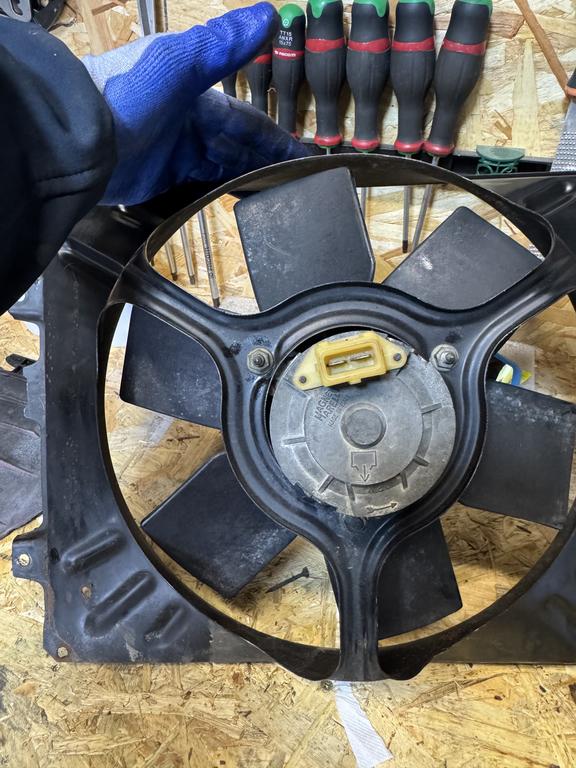

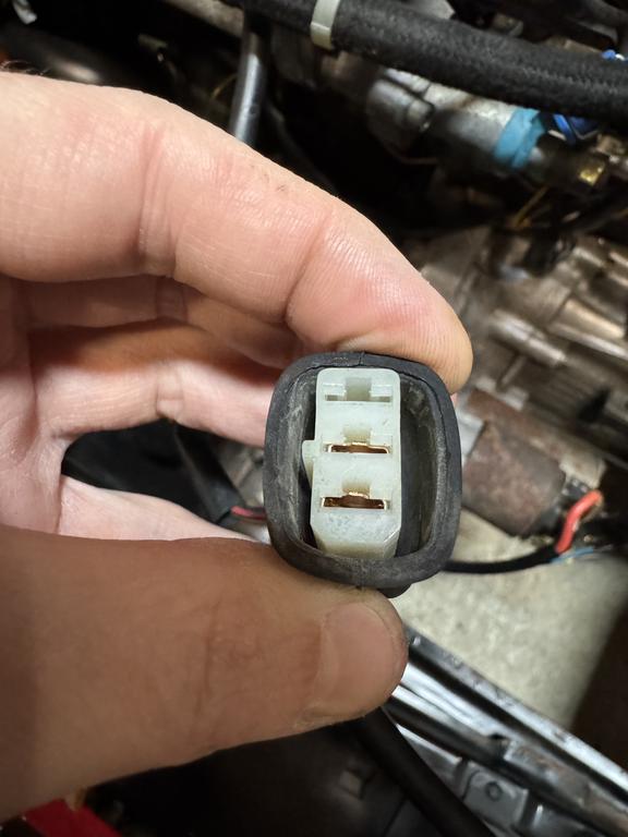

Questions aux experts 16S, le ventilateur de radiateur a une ou deux vitesses ?
Le thermocontacteur qui était monté, mon ventilateur ainsi que mon faisceau n'ont que 2 cosses mais je vois sur Autodoc des thermocontacteurs et des moteurs de ventilateur à 3 broches.
Merci pour l'info
