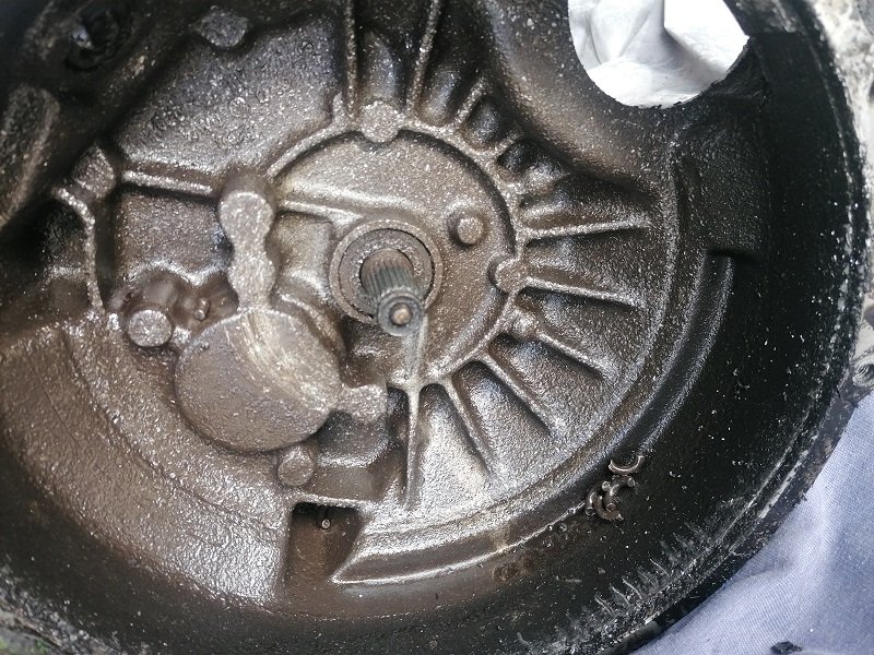

L'an dernier, en allant a Epoqu'Auto a Lyon, j'avais un léger bruit métallique qui était apparu, cela ne m'avais pas rendu trop inquiet.
En la reprenant cette année, le bruit s'est rapidement montré plus présent, comme une chainette qui traine par terre.

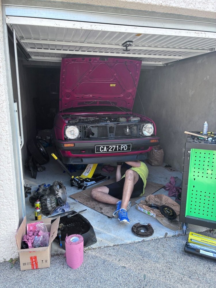

Avant de me retrouver en panne, j'ai décidé de déposer la boite, le bruit me semblant localisé dans ce coin là.
Surprise en démontant l'alternateur ...
Je vous épargne un photo reportage sans fin, mais ceux qui déposent leur BV au sol sur chandelle connaissent le bonheur de danser la salsa sous la voiture avec la boite sur les genoux :lol:
Stupeur quand je regarde l'état de la cloche et ce qui se trouve au fond :shock:
L'origine du bruit a vite été trouvée !

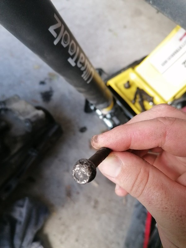

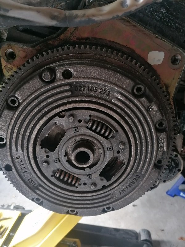

C'est dingue, j'arrivais encore a passer les vitesses, débrayer correctement ... J'imagine la force que le moteur développe pour sectionner les ressorts qui sont sorti de leur logement :|

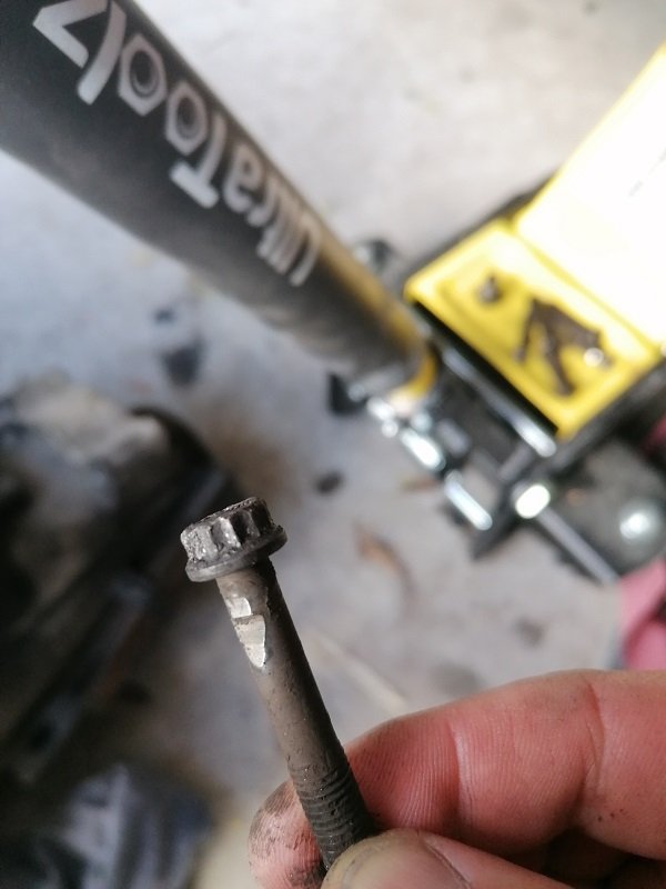

les vis qui maintiennent le mécanisme étaient quasi inenlevable, elles étaient a moitié sectionnées :roll:
J'ai pris un kit Valéo Classic, la butée et le capuchon métallique que je fracasse systématiquement en le retirant :mrgeen:, et j'attends les 9 vis de mécanisme ainsi que joint de vilebrequin.
Après une dernière danse, tout devrais rentrer dans l'ordre :up:

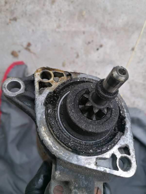

Avec le coup de main d'un ami ( merci Mich !), tout est rentré dans l'ordre avec un joint de vilo neuf, les cables de compteur et embrayage neufs et un nettoyage de tout ce qu'on a pu.
Ma passion, me rouler par terre sur des cartons gras le samedi après midi :lol:
On a quand même un beau terrain de jeu 8)

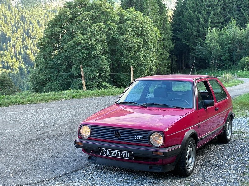

La voici avec ses roues en 15" qui apportent un tout autre touché de volant c'est vrai !
Je me suis même permis un aller retour dans le sud sans problèmes, un régal.
En conclusion, tout va bien, je vous souhaite une très belle fin d'année en espérant comme a chaque fois rouler un peu plus l'an prochain !
