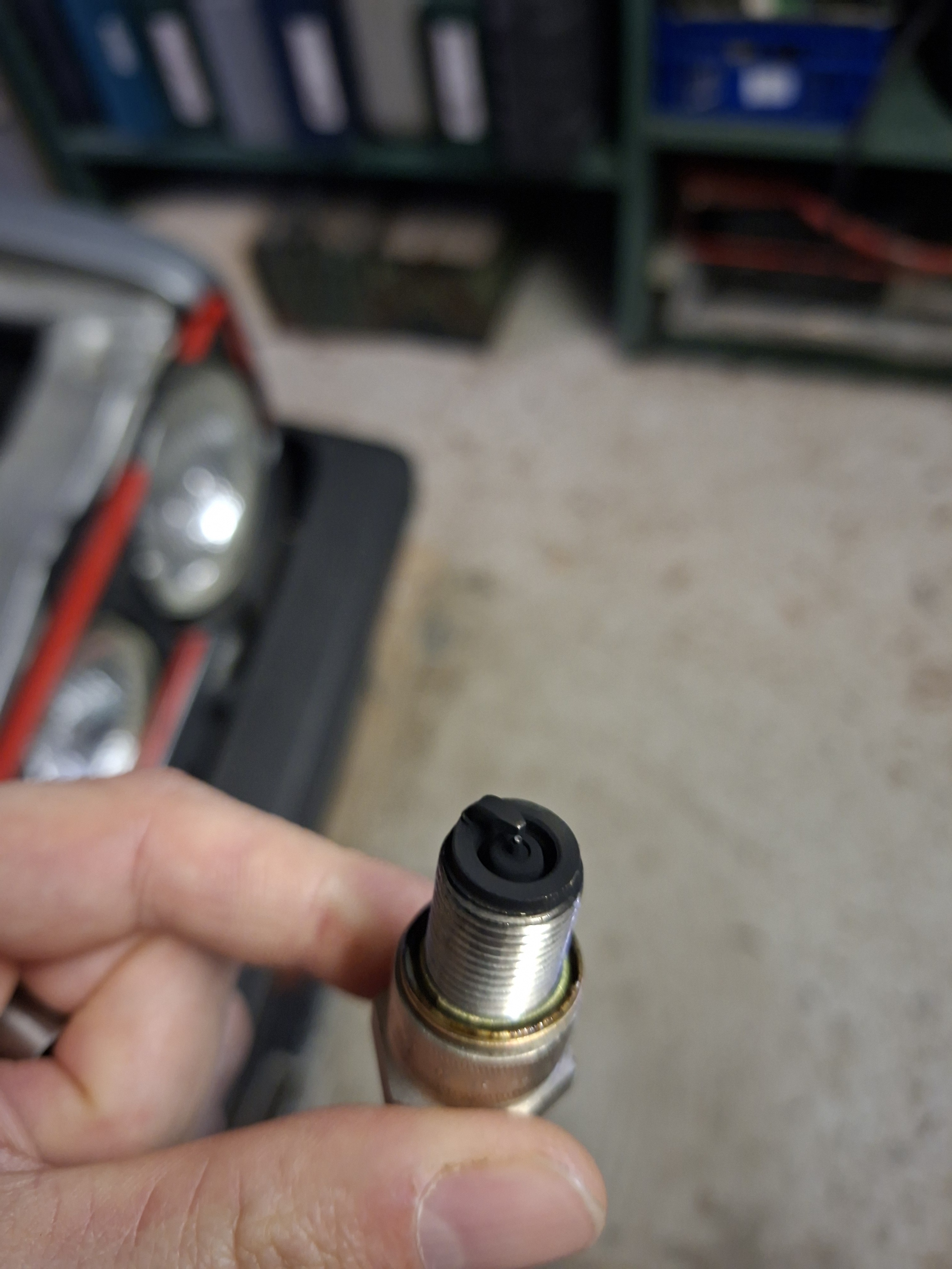

Quelques news , j'ai refait un demarreur et j'ai repris mes tests.
On m'a prêté un kjet fonctionnel. Ca n'a rien amélioré.
Je considère que ca ne vient pas du circuit d'essence.
Je penche plus sur un problème d'allumage ?
Voici la couleur des bougies après fonctionnement. 2 types de bougies on été testé même resultat.Combustion d'huile ??

Ca fumerai a l'échappement, plus que d'habitude...
Sur un moteur qui tourne mal je ne sais pas si tu peux faire l'analyse de la couleur des bougies.
Les 4 sont pareil ?

julien1800 a écrit : jeu. 1 janv. 2026 23:04 Ca fumerai a l'échappement, plus que d'habitude...
Les 4 sont pareil ?
Alimentation de la pompe ? Tu pourrais essayer de shunter tout le circuit et de l'alimenter par la batterie.
Oui idem sur le 4 (même 8 j'ai fait le test avec 2 jeux de bougies)
