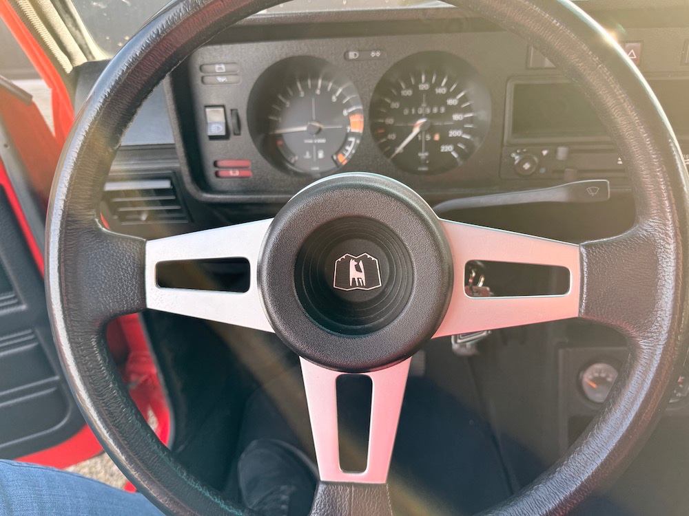

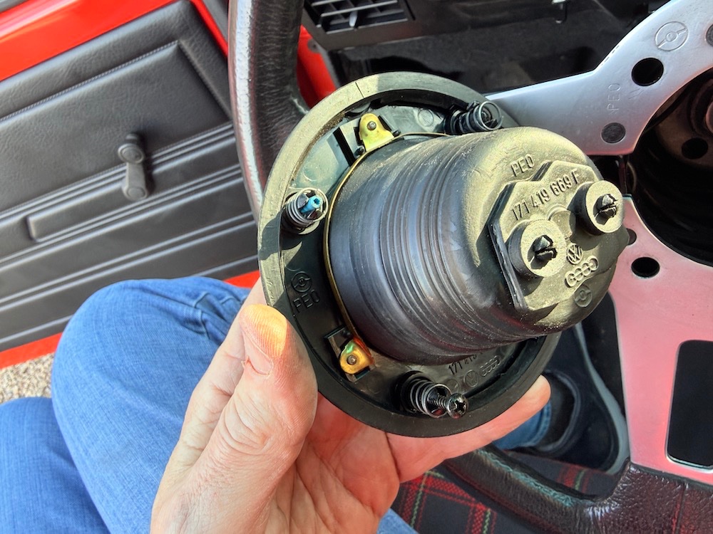

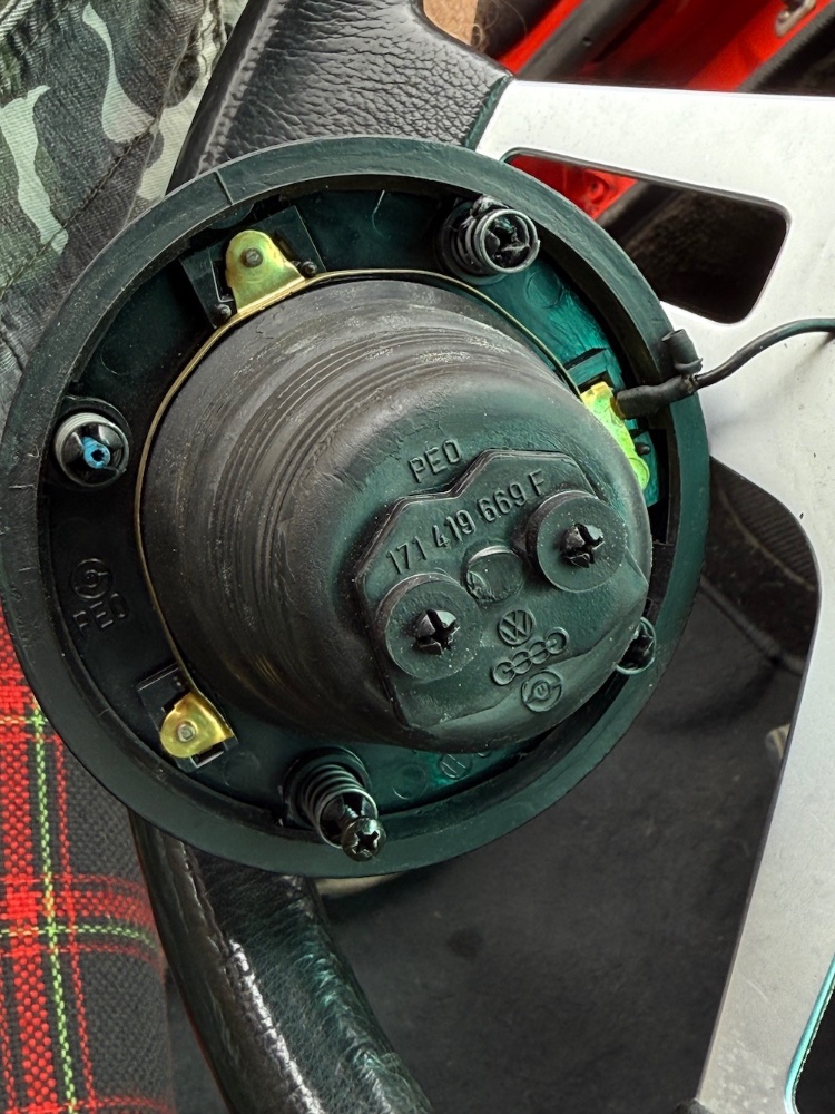

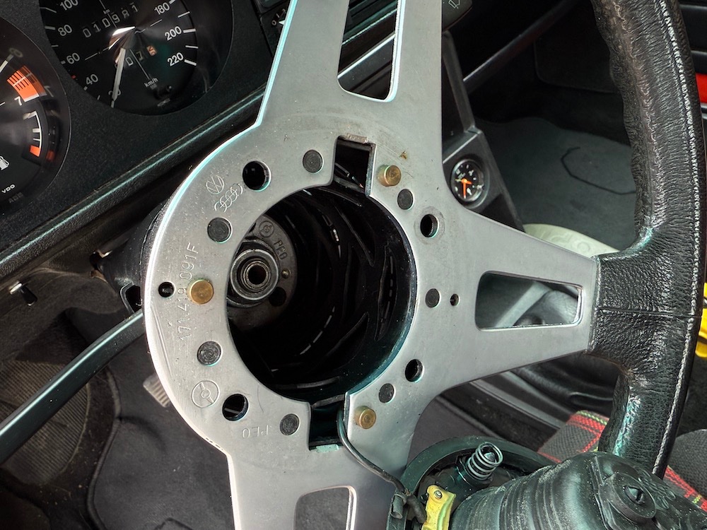

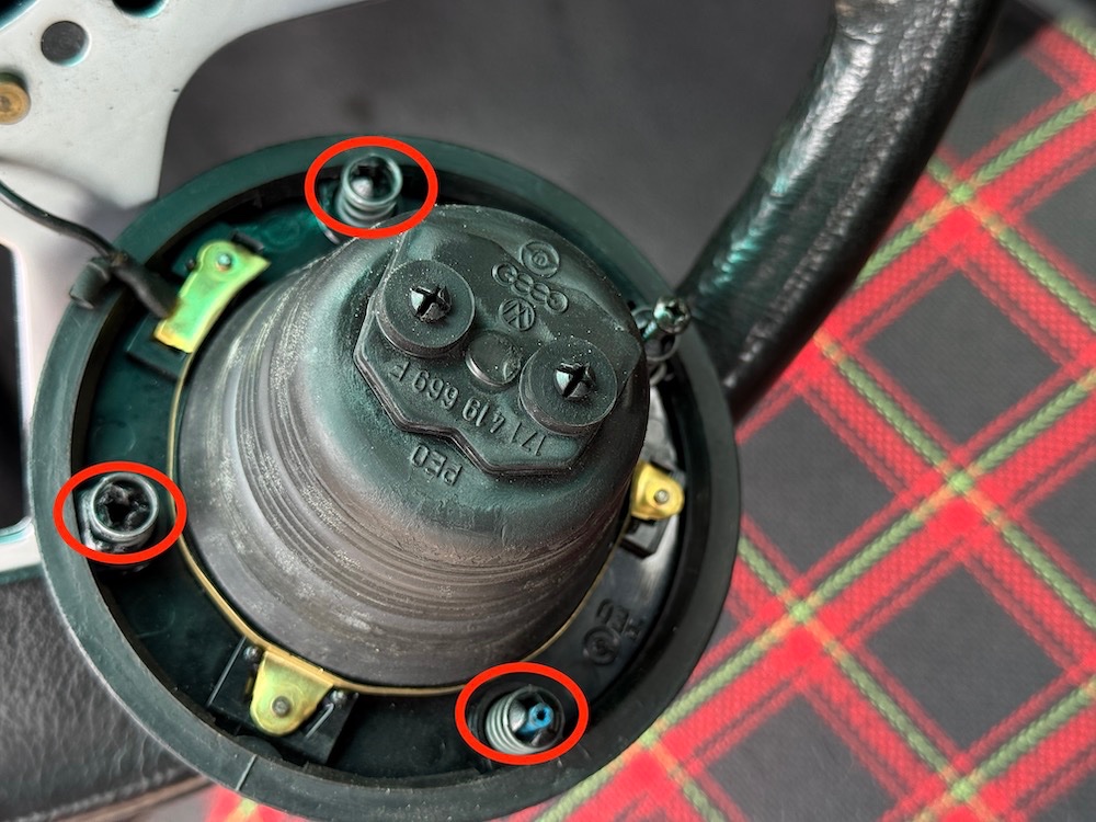

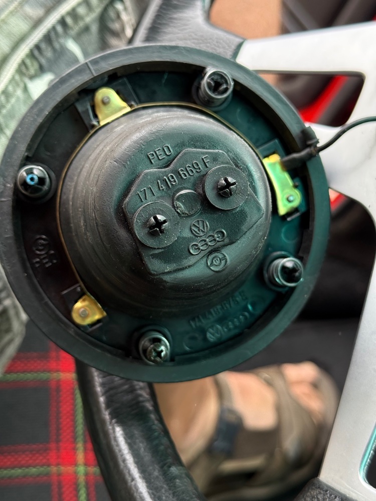

Bonjour, j'a un petit souci avec le moyeu du volant de ma 78 : il ne reste pas bloqué dans son logement dès que je roule avec la voiture. En fait ce sont 3 des 4 vis de fixation du moyeu à arrière qui ont disparu; de plus les petits bouts de plastiques qui doivent normalement servi à serrer ces vis dans leur logement sont cassées ou manquantes. Quelqu'un a une idée par quel moyen on peut soit réparer, soit fixer ce moyeu correctement svp ? PS : j'ai déjà essayé avec des vis de taille correspondantes mais elles ne tiennent pas du fait qu'elle ne sont pas tenues par les petits filets en plastique. A moins que je ne doive chercher un moyeu complet et intact, si vous avez cela dans votre stock ? Merci pour votre aide,-

Hello ,
j'ai le même problème , je pensais reformer ces pions avec de la colle à bâton ( Pistolet qui fait fondre un bâton plastique)
Autrement ce moyeu est disponible en impression 3 D chez le fournisseur MECA T... QUE , mais c'est un petit budget à prendre en compte.

Re: Moyeu volant GTI 1978
Il est aussi disponible chez GRYP et aussi sur un autre site à l'étranger mais ma mémoire me fait défaut

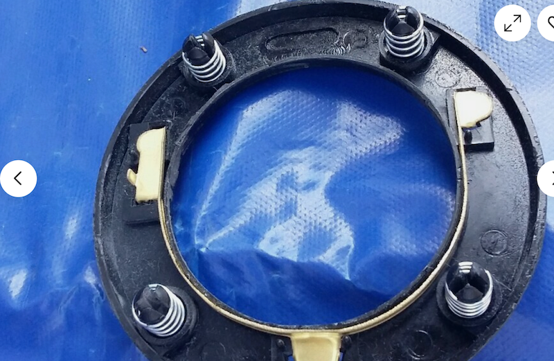

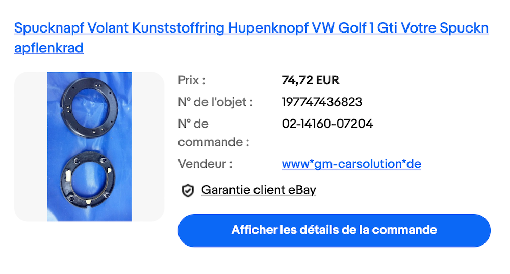

Entretemps trouvé sur ebay Allemagne ! Bon fallait juste utiliser les termes corrects pour la recherche quoi
De la chance que ce genre de pièces soient encore disponibles en neuf, juste pile poil ce que je cherchais : pas donné mais bon
Je devrai encore trouver les vis de même gabarit, mais comme j'en ai encore une d'origine, cela devrait le faire ...
Pour moi, il n'y à pas de vis. C'est juste l'élasticité du plastique qui fait que ça s'accroche et que ca tient bien sur le volant.
