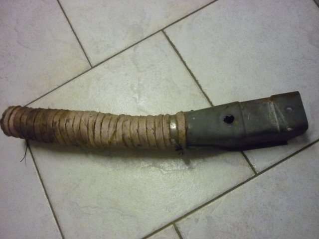

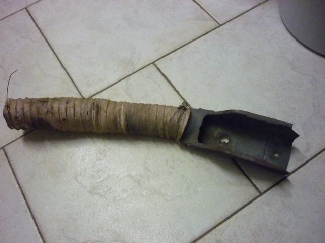

J'avais encore cette pièce dans un coin (KR, mais pas très différent sur PB). C'est fixé sur l'échappement.

Re: arrivée d'air frais
Message par domi62730 »
merci Bilb!je n'ai plus qu'à bien ouvrir mes mirettes....
