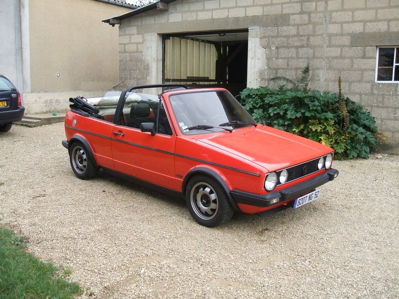

Mon cab refuse de démarrer
Voila un retour des choses, par désespoir j'ai décidé d'emmener la belle au garage, des pros de la mécanique rallye.
Histoire de faire régler l'avance de l'allumage, c'est chose faite, toutefois elle démarre, puis câle, cause selon eux d'un mélange trop important en essence, en gros trop de test de démarrage, du coup essence dans l'huile, il me propose une vidange moteur, nettoyage moteur a l'aide d'un produit, lequel je ne sais pas, si vous avez une idée je suis preneur, et remplacement des bougies, noyer dans l'essence.
Conclusion, calage de l'avance ok, moteur nécessitant un asséchement, pour nouvel huile, et nouvel bougie.
Est ce que cela vous parle ? Ca vous est déjà arrivé ? Déjà pratiquer peut être ?
Un peu perdu, vraiment besoin d'aide.
