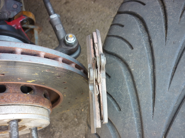

A propos, Raynald, il n'y a pas que toi qui uses tes plaquettes de travers:
J'avais regardé du beau côté avant la dernière manche, je crois que 2 tour de plus... (je pensais en trouver sur place, mais les accessoiristes présents ne disposaient pas de ce modèle).

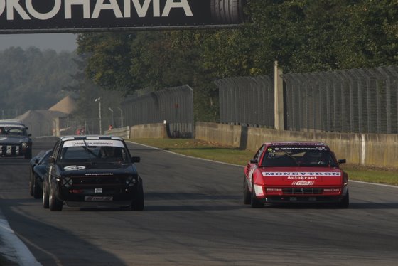

Ici justement avec la Ferrari et la GT40 qui vont me dépasser suite à mes problèmes de frein en 1ère manche, mais qui vont toutes les 2 se mettre à la faute pour me laisser repasser, pour ce qui est de l'Escort, il va aussi me dépasser au bout de la ligne droite des stands, mais au prix d'un surrégime qui lui fera couler une bielle 2 virages plus loin!.
