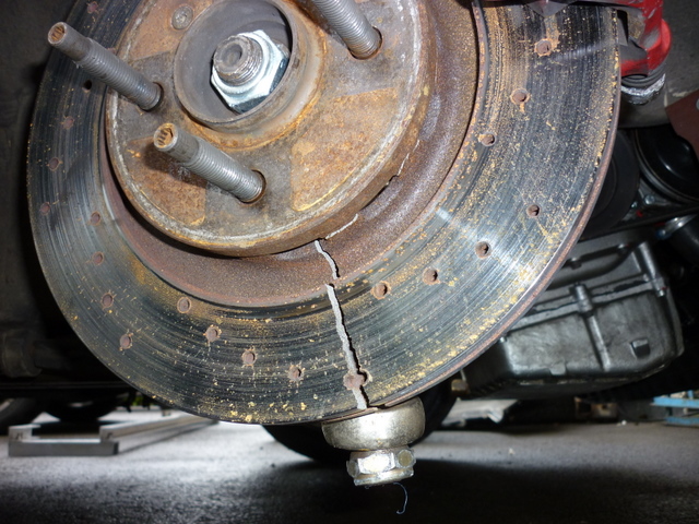

Bien le roulement fautif est changé, je remonte tout, remets les roues de la course pour mesurer la géo, avant hier,puis aujourdh'hui, je me décide à monter le anciens Toyo R888 pour Spa demain.
Surprise au démontage des roues avant:
Et ceci, des 2 côtés. Il s'agit de Zimmermann en 280 mm, c'est vrai qu'ils ont 2 saisons et ont été rectifiés 1 fois 0.1 mm sur chaque face, mais je trouve ça assez violent, la voiture n'avait pas fait 1 mètre...

:o Balaise cette casse..... :suspect: rupture sur un choc thermique.... :meuh:

Tu freines trop Georges :lol: :lol: :lol: :lol: :lol: :lol:

looping a écrit : rupture sur un choc thermique.... :meuh:
a+
Bizarre autant qu'étrange qu'ils aient cassé 10 jours après, et en même temps!?!? on dirait qi'il restait une certaine tension, et même une tension certaine !!! quand j'ai remonté le disque, il était encore entier!
@ Joël, c'est vrai que je freine Trop FORT et TARD...

:shock: Impressionnant :o
La maladie des Megane RS touche aussi nos Golf les plus pointues ? :bizarre: Bon, va falloir lever le pied Georges ! Tu as des disques de rechange pour demain :?:

Je ne l'avais jamais vu mais j'ai souvent lu que les Zimmermann étaient connus pour casser.

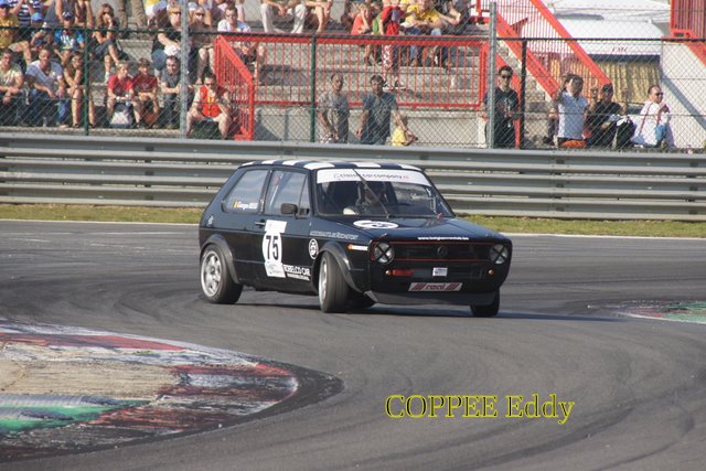

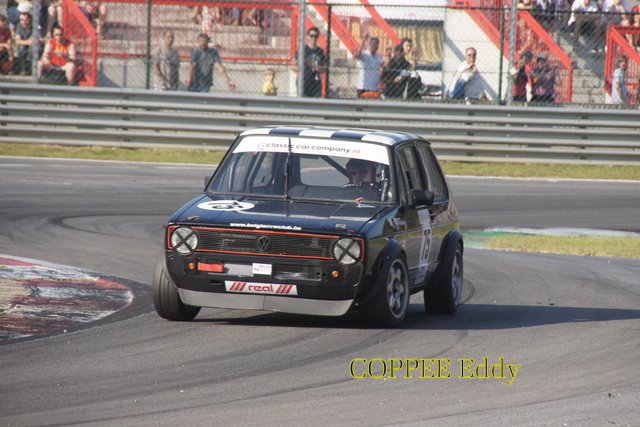

Enfin quelques photos de Zolder.
Celle sur 2 roues paraîtra dans un prochain Rétro Course avec un article...
Re: Oettinger de course, Groupe 4.
Belles photos pour de belles figures !
Tu étais border-line en 2 roues ! :shock: Encore plus étonnant que tes disques se soient fêlés :lol:

:shock: , ça c'est pour la tronche des disques !
