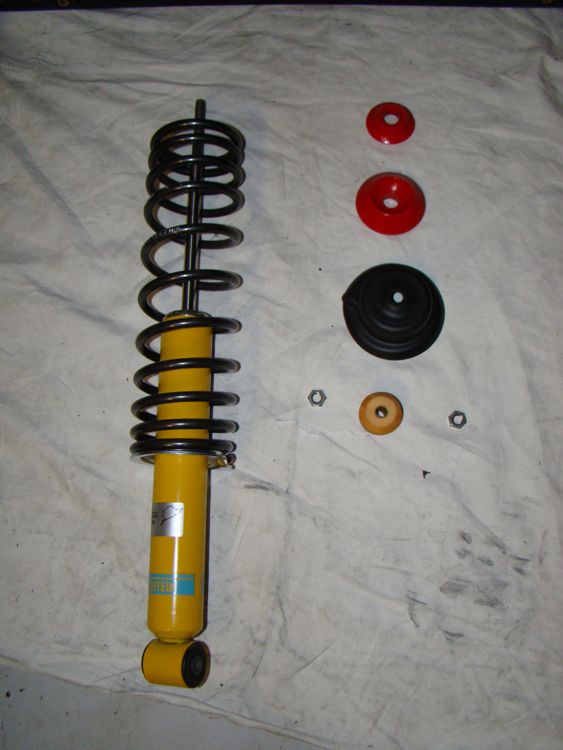

sinon, à part le pare poussière et la rondelle qui fixe l'amortisseur dans la caisse, il manque pas quelque chose pour faire l'assemblage correctement :bizarre: :?:
et la coupelle supérieure, doit elle être en appui sur le butée en caoutchouc bilstein, elle même est en butée sur la tige :bizarre: :?:
euh là je suis TRES inquiet, car si mes souvenirs sont bons, c'est toi qui a monté les bilstein à l'AR de mon OE :o :o :o :o :o :o :o
c'est peut-être pour cela qu'elle est haute du cul à mon goût :bleble: :bleble: :megaloldebile: :megaloldebile: :megaloldebile: :megaloldebile: :tefou: :tefou: :vienstbattre: :vienstbattre: :batte: :batte: :Oh: :Oh: :herbe: :herbe: :sage: :bisoux: :bisoux:
sinon ça avance bien, j'adore !!!! je suis plus réservé sur le poids, pas sur les chandelles à l'avant mais sur les tréteaux à l'arrière :lol: :lol: :lol:
c'est des B8 Frank :roll: tige courte ...
là, je n'arrive avec les pièces que j'ai à fixer la coupelle supérieure à la tige :roll: et ça commence à me gaver :zen: je te parlerai pas de la notice bilstein :demon:
pour moi, il manque une entretoise ...

Si c'est comme pour les B6, tu récupères normalement le montage d'origine, donc l'entretoise.
Pour moi la butée beige vient sur la tige en haut de la partie lisse, ensuite tu dois avoir un segment arrêtoir sur la tige sur lequel la coupelle appuie.
Ensuite une entretoise puis un écrou. Le silent-bloc sous la caisse vient ensuite par dessus l'entretoise.
Tu rentres le tout dans le passage de roue, et tu remonte le silent-blocs supérieur, la rondelle et le dernier écrou.
Enfin si c'est monté comme les B6, ça doit être ça.
pour moi, il y a une rondelle d'appui entre le segment d’arrêt et la coupelle sup.
pour le reste, pareil que Gilloo.

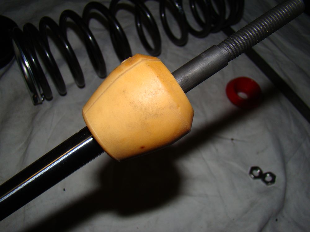

oui, elle est même en butée.
non, la coupelle vient en appui jusqu'à la butée beige.
la butée beige est placé avant ou après le segment d'arret ??

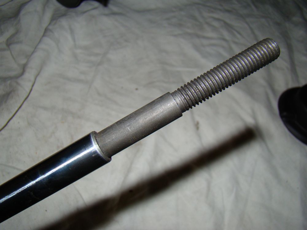

il n'y a pas de segment, c'est un épaulement sur la tige, le détail en photo. Comme je n'ai pas d'entretoise je suppose que je dois en rajouter une si le montage butée + coupelle est bon. Je ne vois pas comment faire autrement :meuh:
la tige
la tige
la butée en appui sur l'épaulement (pas tout à fait mais on se rend compte du besoin de l'entretoise)
la coupelle en appui sur la butée

Euh,si je me rappel bien,je n'est pas mis d'entretoise avant la coupelle quand j'ai assemblé les miens.
tu veux dire après non ? tu as bien des B8 ?
et la butée en caoutchouc, tu l'as bien monté de cette façon ?

Je viens de monter les miens
La butée tu la glisse sur la tige en dessous de l'épaulement et après tu met la coupelle l'entretoise d'origine et l'écrou
La butée et libre sur la tige enfin libre pas tant que ça!
ha oui ... merci pour ton retour !
tu as réussi à passer la butée sur la grosse tige :o :meuh: il me reste à essayer encore une fois :batte:

Jazzerfou a écrit :Je viens de monter les miens
Oui,c'est ça,la butée est un peu dure a rentrer sur la tige mais ça rentre!
A moins que tu n'as pas le bon modèle :bizarre:

Il faut la rentrer un peu en forçant j'avoue !
Sur la dernière photo de ton lien on voit l'entretoise un peu sous l'ecrou
