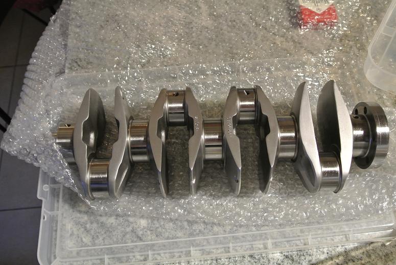

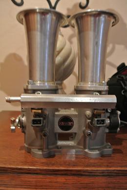

Les Photos de la préparation du 2L ABF.
- 10.jpg (57.87 Kio) Vu 6914 fois
- 11.jpg (46.06 Kio) Vu 6914 fois
- 12.jpg (61.49 Kio) Vu 6914 fois
- 13.jpg (51.29 Kio) Vu 6914 fois

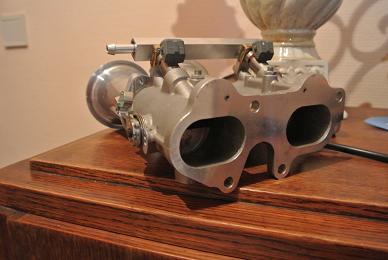

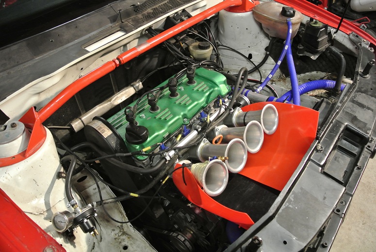

Les boîtiers papillons sont-ils des Jenvey ?
Quelle est la longueur de tes trompettes et où les as-tu trouvées ?
François31
- Messages : 47
- Enregistré le : jeu. 21 juil. 2011 20:34
- Localisation : Belgique, Tournai
Re: Préparation moteur ABF
Les papillions sont bien des jenvey qui se monte direct sur la culasse, les trompettes font 90mm. J'ai trouvé l'ensemble avec le potentiometre et les injecteurs magnetti minarelli 310 cc sur leboncoin sinon neuf chez jenvey c'est assez cher.

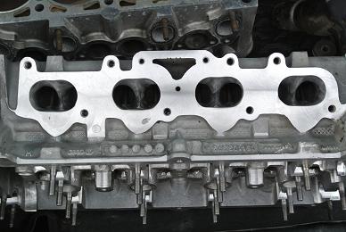

sympas le travail de soudure sur la culasse!
pour faire de beau conduit d admission

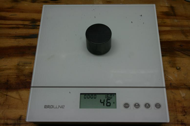

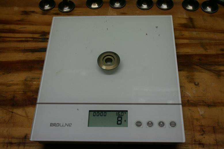

Suite des Photos.
- Vilo PCB.jpg (108 Kio) Vu 6801 fois
- Vilo PCB 2.jpg (97.87 Kio) Vu 6801 fois
- Coupelle.jpg (45.66 Kio) Vu 6801 fois
- Poussoirs mécaniques.jpg (40.51 Kio) Vu 6801 fois

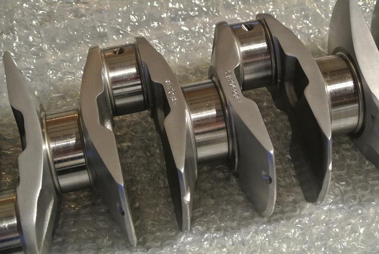

Très belles pièces
, j'aurais de la peine à croire qu'il s'agit d'un vilbrequin d'origine, il faut nous en dire un peu plus!
Tu as toujours les règlages de soupapes hydrauliques ou les pastilles de règlages sont par dessous (comme mon Oettinger)?

Alors les poussoirs sont des catcams avec les pastilles par dessous. Et vous allez être étonné le vilo est bien un origine alégé, équilibré.

Oui, il est allégé, mais de combien, et que vas tu mettre comme aàc, qu'espères-tu prendre comme régime? quelle puissance attends-tu?

Le vilo a perdu 3.1KG

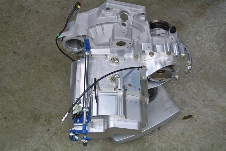

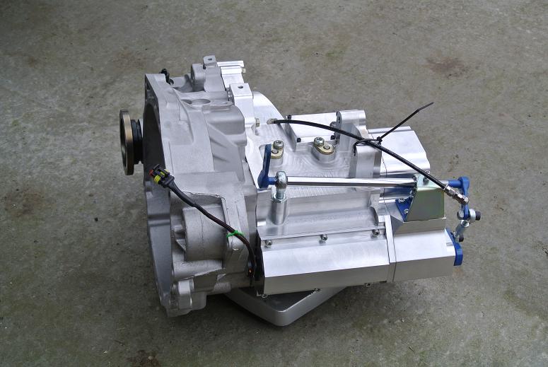

Tous ca ira dans une Golf 3 que les belges du forum connaissent surement avec une nouvelle boite 6 Séquentielle.

- comp6.jpg (48.73 Kio) Vu 6753 fois
- Boite 6 Seq.jpg (93.88 Kio) Vu 6753 fois
- Boite 6 Seq 2.jpg (98.43 Kio) Vu 6753 fois
- Train Arrière.jpg (95.04 Kio) Vu 6753 fois

Belle pièce que cette boîte
, Sadev

la boite n est pas une sadev
moi aussi j aime bien le vilos
jolie boulot aleges puis micros bille
les poussoires sont aussi tres jolie et ont l air traiter DLC
ca devrais bien ronfler mais le choix d arbre seras critique
