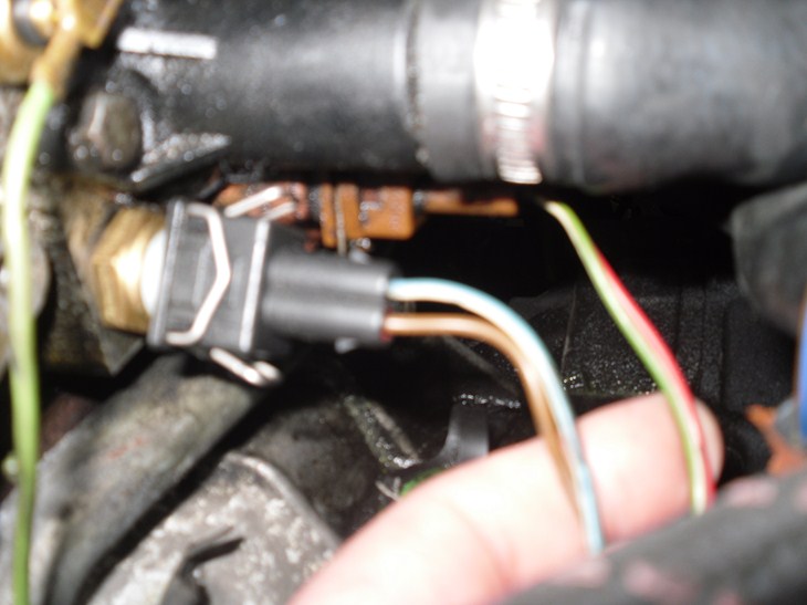

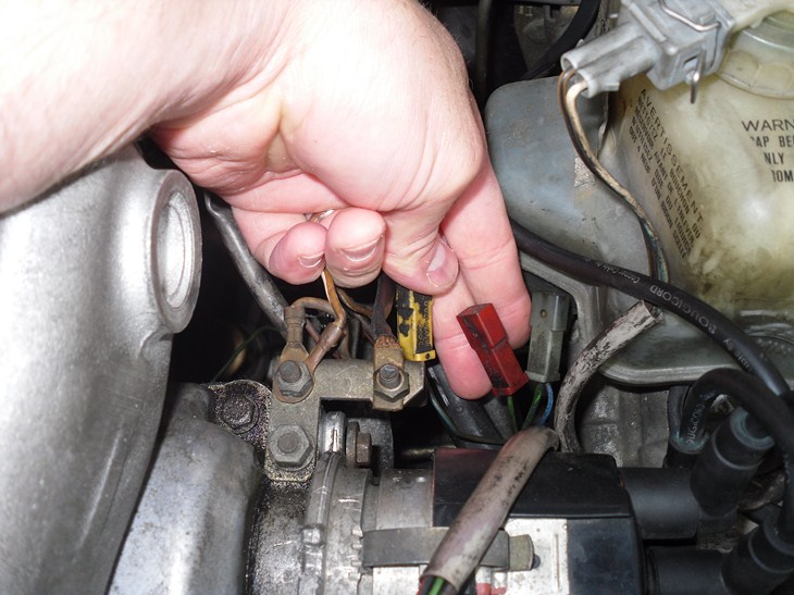

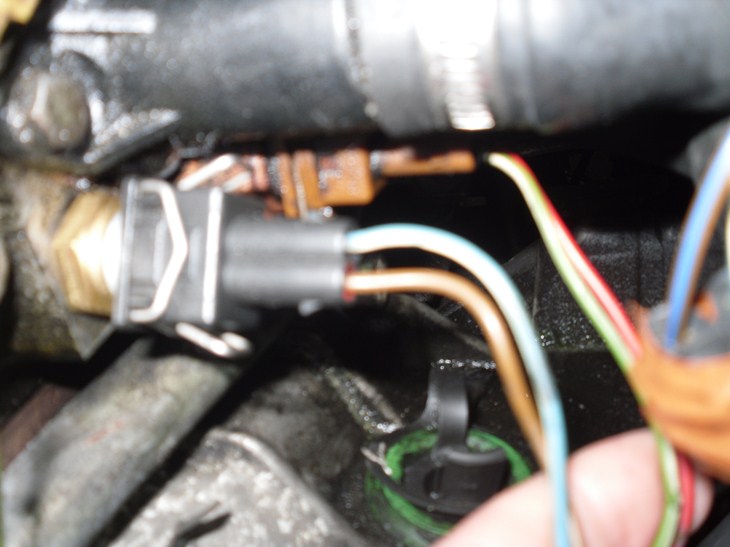

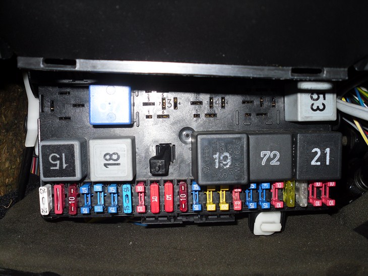

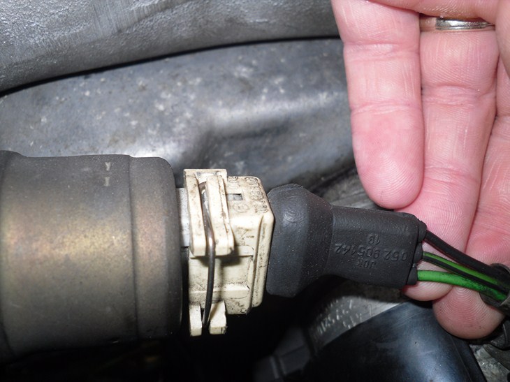

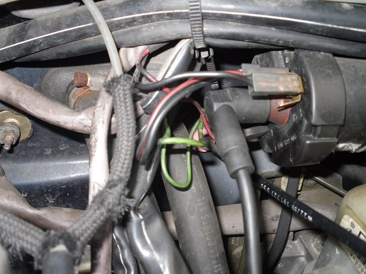

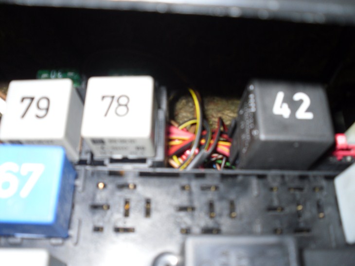

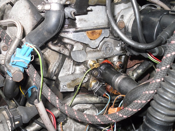

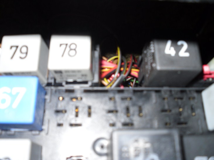

A l'attention de barbouze, je te mets des photos sur la boite à fusibles et sur les fils qui se trouvent vers le régulateur de ralenti.

barbouze78
Messages : 12
Enregistré le : sam. 12 mai 2012 15:08
Re: golf gti 19kr24 catalysée(moteur pl)
Message par barbouze78 »
Merci mais je n ai pas la même boite à fusible la mienne est de 1991 est contiens les douze emplacement en fixe
Mais merci quand même pour ses photos au niveau du moteur c est le même
Salutations
