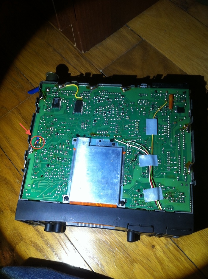

Démonter l'autoradio complètement pour avoir un visuel sur le dessus et le dessous de l'autoradio.
Puis localiser la tête de lecture magnétique du lecteur k7, celle-ci aura toujours 3 fils sortants qui seront reliés à la carte mère de l'autoradio. Ces fils correspondent au haut parleur gauche, droit et à la masse.

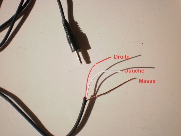

Se munir de son câble jack et le dénuder. On obtiendra alors 3 fils. La masse, le gauche et le droit:

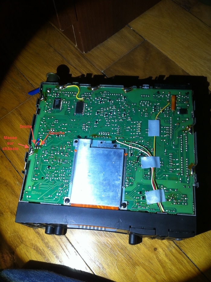

Normalement on devrait utiliser la masse de ces trois fils, mais le soucis c'est qu'il faut mettre une résistance sur le gauche et le droit sinon il y aura des parasites. C'est pourquoi par simplicité j'ai soudé la masse au châssis de l'autoradio, ainsi pas besoin ni de la chercher ni de résistances pour éliminer les parasites
Ca va assez vite à tester, il n'y a pas 36 combinaisons possibles. Sur le mien ça donne:
Une fois les correspondances relevées, il suffit de passer à la soudure.
Et enfin, il n'y a plus qu'à tout remonter en faisant passer la prise jack par un trou derrière. Je conseil de faire un petit noeud avec le câble ainsi ça servir "d'arrêt" pour éviter d'arracher les soudures.

Juste une question: de ce fait ta prise Jack envoie le signal à la sortie tête de lecture de ton autoradio qui l'amplifie lorsque la cassette fantôme y est insérée.
Et le lecteur cassette reste bien fonctionnel?
Au point de vue voltage, la sortie prise jack et sortie tête de lecture sont identiques??
Merci!!
Merci!!
Re: Rabbit GTI 1800 de 1983
Au niveau puissance sonore, je suis parti du principe que des K7 avec des prises jack existent donc que le niveau sonore avec le voltage de la jack doit être relativement similaire. Mais c'est aussi pour ça que j'ai parlé des résistances. Sur le mien en trichant avec la masse je n'en ai pas eu besoin. On peut aussi mettre des diodes si on peur d'un retour de courant dans la jack.
Je confirme également qu'une k7 traditionnelle fonctionne toujours à condition de ne pas avoir de son dans la jack (vue qu'elle vient en parallèle dessus).
En tout cas, sur mon iphone en mettant le son au 3/4 je suis à peu près au même niveau que le son de la radio.
EDIT: à noter qu'on peut aussi se créer une k7 comme celles que l'on trouve dans le commerce avec la prise jack, c'est le même principe sauf qu'il suffit de trouver un tête qui fait écriture (par exemple sur une radio de salon qui fait enregistrement) et de la placer correctement dans une k7 vidée.
