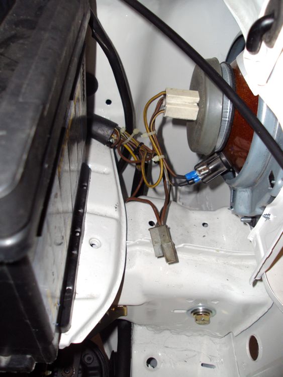

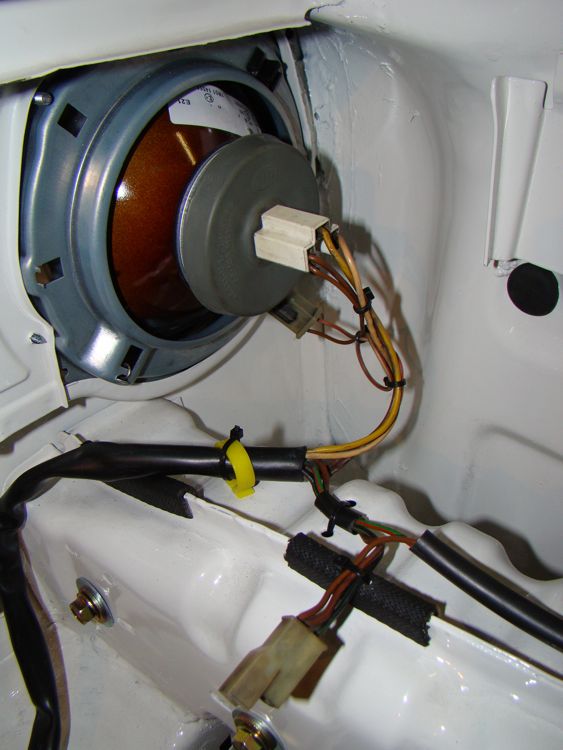

Voici les seuls prises que j'ai sur l'avant quelqu'un pourrais m'aider?
Coté gauche
Coté droit
Merci d'avance, je vais finir chauve avec ce faisceau. :penseur:

Les fiches clignoteurs sont les 2 petites fiches blanches avec 2 files une masse et une arrivée de courant
As tu du courant qui arrive aux broches clignoteurs ?
A plus JCC

Merci de l'info. Non je n'ai pas tester car la golf sort de resto et seul le faisceau est en remontage pour le moment.
En gros il manque un bout de faisceau partant de la prise blanche c'est bien ca?

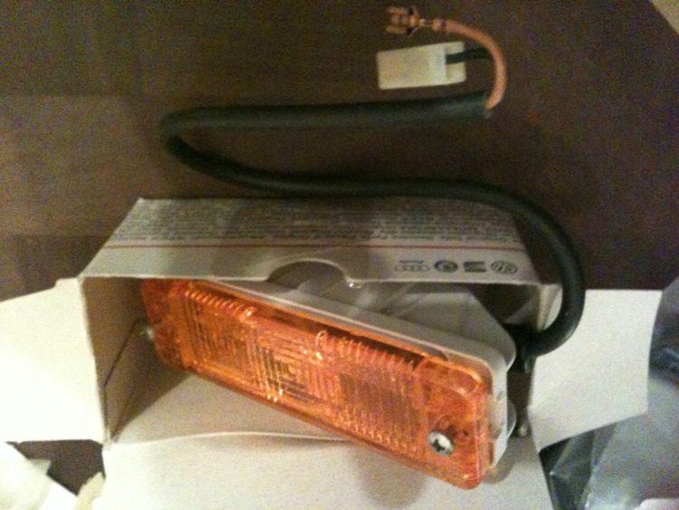

Re: clignotants avant
le faiscau est sur chaque clignotant. le marron avec le marron, le noir avec le noir ;)
le droit
le droit
le gauche
le gauche
le clignotant (qualité smartphone :/)

C'est bien çà point de vue fiches

Je regarderai mercredi mais je ne vois pas ces fiches sur mon faisceau. Je connais les prises identiques aux golf2 mais les vois pas sur ma one.

le plus des clignotants a la couleur noir/blanc d'un coté et noir/vert de l'autre cote
et avec un marron de chaque coté pour la masse dans ton faisceau
si ca peut t'aider ...
