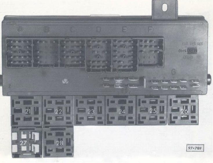

as tu vérifié la connexion câble/fiche à la platine sur les bornes 30 ?
Re: Coupure d'allumage
il y en a plusieurs de raccordé, c'est la zone H
- Platine_1600_02.jpg (61.7 Kio) Vu 1790 fois

Salut;
Voici les photos:
La boite à fusibles/relais:
Le compteur de golf cab (très certainement monté pour fonctionner avec la boite de cab)
Et le fameux 2H de cab avec sont injection électronique.
