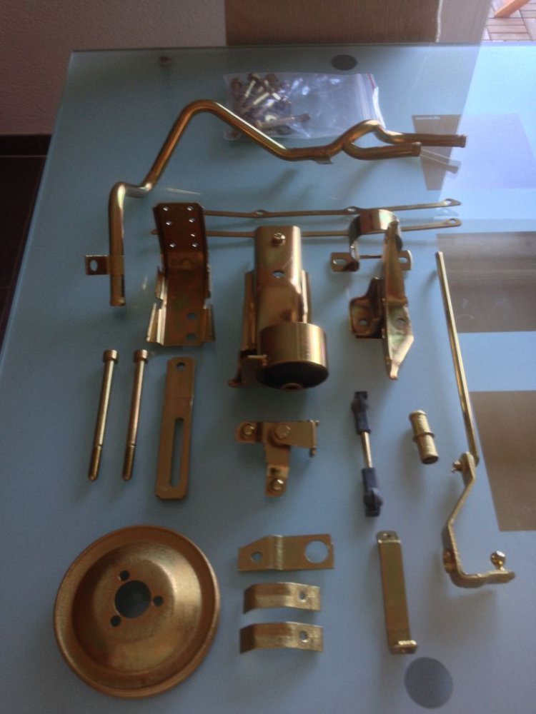

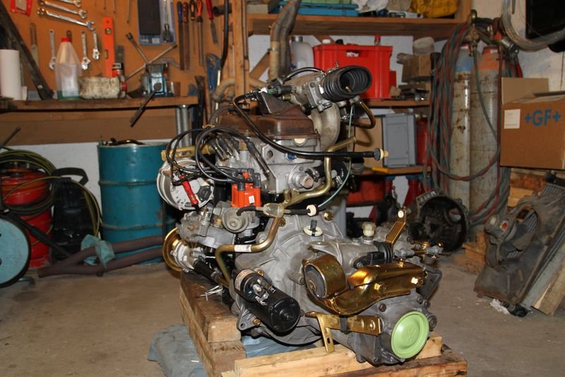

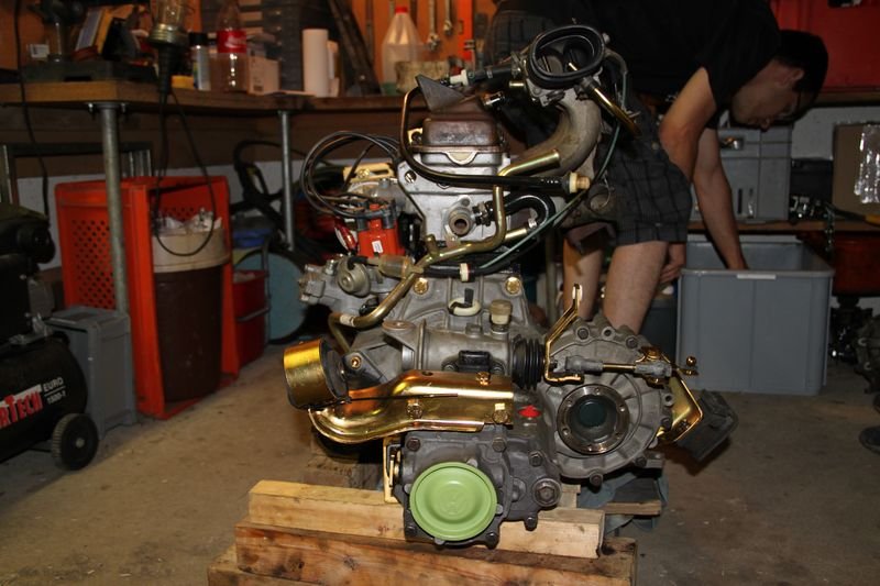

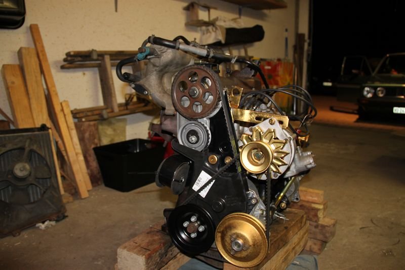

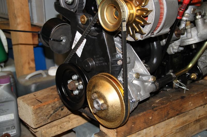

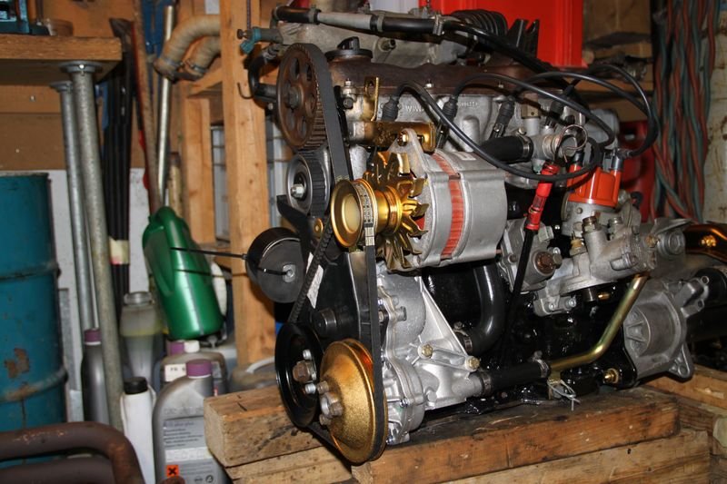

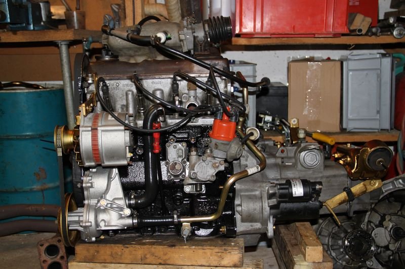

En attendant le retour de la voiture, nous avons attaqué la mécanique :
Les pièces ont été traitées. Thermolaquage pour les pièces en noies et zingage jaune pour les pièces qui étaient traitées comme ça à l'origine.
La boite de vitesse a été remise à neuf ainsi que l'embrayage. Le démarreur et l'alternateur sont quasi neuf. La pompe à eau et la distribution sont neuves. Collecteur d'échappement rectifié. Le moteur n'a pas été ouvert car il ne présente pas de signe de fatigue, les compressions sont plus que nickel et il ne consomme pas d'huile. La puissance semble être là aussi 8) La tringlerie sera remise à neuf à l'aide du petit kit de réparation.
Je ne fait pas un restauration complète, je veux dire par là que je n'ai pas traité chaque vis. Je veux juste lui donner un look sympa le plus proche de l'origine et pouvoir rouler avec le bars au vent :wink:
Quelques photos :
Quelques pièces zinguée en jaune
Ensemble moteur-boîte prêt à être remonté dans la caisse :wink:

Beau travail, le thermo laquage est un peu couleur or foncé, non?

Pour les pièces, je pense que c'est le rendu des photos :wink:

Yedog a écrit :Beau travail, le thermo laquage est un peu couleur or foncé, non?
Ce n'est pas du thermolaquage, :nontsstss: mais du bi-chromatage, traitement galvanique de l'acier, identique à ce qui se faisait à l'origine :up:
Malheureusement aujourd'hui les produits utilisés pour ce traitement sont interdits et plus personne ne le fait, heureusement Ludo à touvé un artisan chez qui il en restait encore un peu :bravo:
