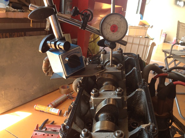

Pour le diagramme de l'AàC culasse encore en place sur le moteur, la tige de mon comparateur n'est pas assez longue , sur mes autres moteurs j'ai acces soit a la coupelle sup e la soupapes (basculeur) soit à la pastille sur le poussoir mais là, la largeur de la came m'ennuie, je vais sans doute prendre dirctement les cotes de la came , mais je préfèrerai acceder direct au poussoir

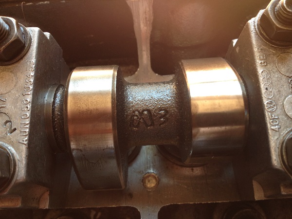

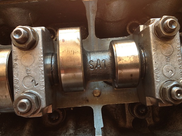

Ces chiffres existent d'origine et leur présence bien lisible prouve que les conduits ont juste été polis sans être agrandis.
Pour l'aàc, il existe souvent des références gravées sur l'extrémité.

merci pour l'explication des chiffres, pour l'AàC il existe bien des ref mais aucune mention Shrick, je vais prendre les cotes et essayer de trouver s'il s'agit d'un AàC "compétition" ou stock.

Pour mesurer les levées sur mon moteur, j'ai utilisé un rayon de vélo dont le filetage correspond a celui de mon comparateur, je l'ai coupé a la longueur désirée et arrondi l'extrémité.

Pas bete du tout le rayon de vélo, je ne sais pas si mon voisin s'apercevra qu'il lui en manque 1 mais je vais essayer :lol:
Je n'ai pas eu le tps de faire grand chose aujourd'hui sur le moteur de la Golf, juste 3 photos, et mesure de la levée sur une came d'admission, à peu prés 11,35 11,40.pour le diagramme je verrai demain maintenant que j'en connais un rayon :honte:

A vue de nez entre 280 et 290°.

Alors là Billb comme on dit chez moi tu me troue le C..l je viens de remonter du garage pour etudier mes relevés et je trouve entre 270 et 280 bravo...
par contre mes sommets de cames sont pas extra, 106 contre 117 je vais pas échapper à la poulie réglable.

les ref aac sont gravé sur la partie de celui ci coté bv , avec la ref ont peu connaitre le modele est le calage sommet
concernant les comparateur je me sert d'un comparateur a tige longue bien pratique
