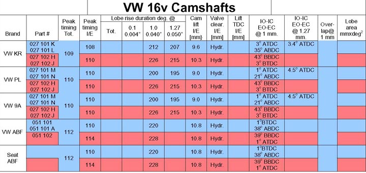

Les 2 moteurs sont comprimés de la même manière: 10 à 1.
Les différences viennent de l'injection KJet contre KE-Jet et des aàc d'admission, en plus du catalyseur, d'un détecteur de cliquetis et une gestion moteur permettant une essence à indice d'octane inférieur.

Effectivement il y de très nombreuses différentes au niveau injection. Il y a également un filtre à charbon et le boîtier électronique est différent.

Merci pour ces renseignements et le tableau comparatif. :up:
