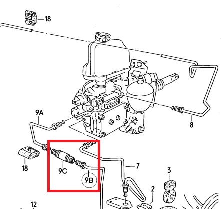

Hello, j'ai une fuite au niveau de l'abs, entre le régulateur de pression et la conduite allant à l'arrière, entre la 9C et la 9B sur le schéma:
J'ai tenté un resserrage pour voir, mais ça continue de fuir.
Avant que je démonte, vous savez ce qui pourrait poser problème? il y a bien un joint torique, mais je ne pense pas que ce soit lui qui fasse l'étanchéité (raccord conique?)
Je me suis fait un peu peur en regardant le prix et la disponibilité du régulateur (9C)... 191614163A, très cher, plus dispo.

Je te propose de demonter et verifier justement s'il y a un cone , un bon nettoyage / ajustage et remontage avec un poil de produit étanchéite type loctite bleu .. Si il y a un joint torique cela suppose que c'est par lui qui est fait l'étanchéité non ?
Au pire regardes sur les golf 3 l'ABS est peut etre semblable non ?? et assez courant en casse .

Bon, à priori il y a un mécanisme dedans (anti-retour? en plus d'une réduction du calibre)... et ça pisse par un petit trou, je pense que c'est une mise à l'air libre du mécanisme. Tout ça semble serti...
Bref, c'est mort de chez mort... :peur:
Je vais boucher le trou en ne comptant pas trop sur mes freins arrières, par contre, il va falloir que je trouve une pièce de rechange. :triste:
