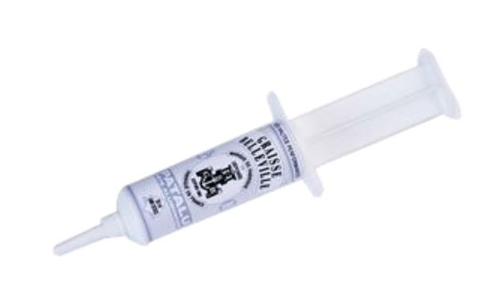

Salut Maxivince. Je suis ta restau avec plaisir. Pour les joints, perso je ne mettrai pas de graisse. Par contre tu peux mettre la grise spécialement pour filetage. Ça te facilitera le démontage. Dû moins c'est celle là que je prend.
Très bonne restauration! :coucou:

Olivier merci pour ton message, meme si restauration est un bien grand mot, je fais surtout un bon entretien dans la continuité de ce qui a été fait jusqu'à present par Raphael :up:
Je ne connaissais pas cette Belleville spéciale filetage, il faudra que j'en Achete a l'occas.
D'autres avis pour les joints? Graisse ou pas? J'hésite encore. En théorie cette graisse est parfaite pour ce genre d'applications.
Sinon pour les gougeons, mon beau père (mécano a la retraite) m'a conseillé de mettre un peu de frein filet côté culasse. J'ai peur que ca colle trop mais bon d'un autre côté j'en avais meme un qui etait desserré donc c'est Surement une bonne idee d'en mettre. (Surtout que les anciens généralement ne racontent pas de conneries mdr) je vais lui demander aussi ce qu'il en pense pour les joints.
