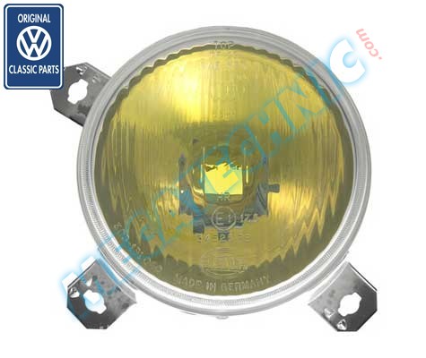

Je reviens sur un vieux sujet mais qui m'intéresse particulièrement ... Deux questions :
- Les longues-portées de Golf 1 cab (à partir de 1988) que l'on peut trouver sur Mecatechn sont-ils montables sur Golf 2 GTI ??
- Ils apparaissent jaunes sur les photos, mais est-ce la vitre qui est teintée ou un bulbe à l'intérieur du phare ?

la réponse est simple:
Non...

Mes recherches ont porté sur les différences entre calandre 7 et 5 barrettes de G2.
Chez VW, les LP ont toujours eu une numérotation différente G1 171, G2 191 et cab 155.
Ca ne veut pas dire à 100% que certains de G2 après 1988 ne soient pas les mêmes que les derniers cab.
A vérifier.
Ne pas se laisser piéger aussi par le N°de référence de la glace, elle se fixe sur différents supports ayant différentes fixations pour la calandre.
PS: celui de ta photo c'est globe jaune.

OK merci Philippe !
Je galère a en trouver des neufs pour ma GTI 16 ...
Sur Mecatechnic c'est une sous marque et sur VW Classic ils n'ont que ceux de la photo ci-dessus ...

pour le gauche :
réf : 191941783C
http://www.leboncoin.fr/equipement_auto/770137298.htm car introuvable en neuf...chez VW
pour le droit :
réf : 191941784C
il doit en rester chez 3 concessionnaires en France (stock informatique théorique)...il faut appeler pour être sûr !
Gge Dambax dans le 65 ; tél : 05.62.98.35.45
Fair Play Auto dans le 75 ; tél : 01.44.15.84.15
Lambert dans le 89 ; tél : 03.86.55.01.48
tu fait appeler ton magasinier chez Volkswagen ; si ils te confirment la dispo tu demende si il est bien jaune quand même...
puis il te le fera venir (demande inter-concession).
tarif 61.27€ttc...

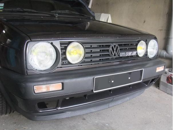

Je reviens sur le sujet pour remercier vwmathieu pour ses infos sur les longues-portées encore dispo chez certaines concessions.
Voici le résultats avec les 4 optiques neufs sur mon EO !
Ne reste plus qu'à monter les AB !
