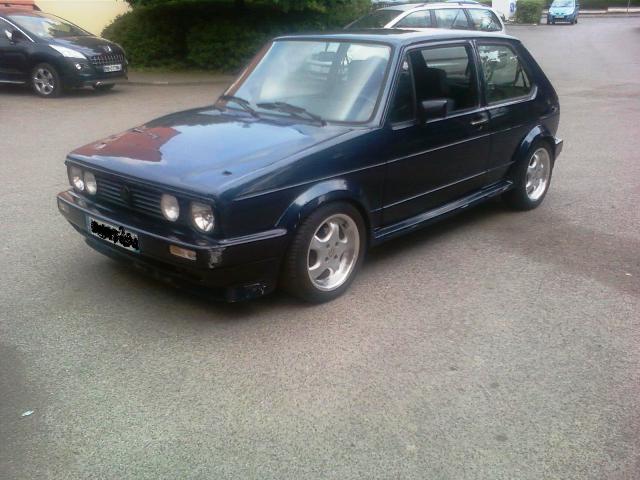

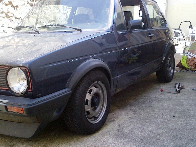

Re: [G1 1600 EG] Mon projet - remise d'origine
Voici le "AVANT / APRES" sur la hauteur de caisse :
- Avant
- IMG-20120721-00185.jpg (108.33 Kio) Vu 6163 fois
- Après
- IMG-20120723-00188.jpg (83.02 Kio) Vu 6163 fois
- à l'achat :/
- Photo-0030.jpg (57.43 Kio) Vu 6162 fois
Modifié en dernier par Yann. le mar. 24 juil. 2012 08:49, modifié 1 fois.

Je me dis que cette voiture aura connu plusieurs vies
Pour les supsensions c'est clair que la caisse devait travailler dans tous les sens (je l'ai bien ressenti à Clastres ...) et puis là je peux lever la papatte
Quelques photos de l'intérieur bientot avant après également
Le plus embetant pour moi ce sera la peinture ...
Je suis en effet tenace et compte faire le maximum moi meme ou avec amis !!
