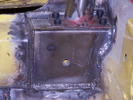

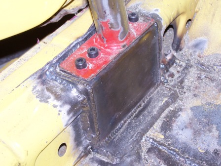

Re: Une jeune retraitée...
Voici quelques photos du mien : :wink:
J'avais des photos plus rapprochées des contreplaques... je ne mets plus la main directement dessus ... je regarde encore ce soir ! :wink:

J'avais zapé le 12 X 12 cm qui ... lui n'est également PAS correct ! :? La surface de la contre-plaque doit faire au minimum 120 cm² et peut importe sa largeur et sa longueur ! :wink:
Voici les photos rapprochées.
A l'arrière, il n'y a pas de contre-plaque, ce n'est pas obligatoire.

Message par mpracing31 »
voici des photos de contre plaque 3 mm sur 120 cm2 l'arceau est boulonné les écrous sont soudés par dessous et intégré dans les contre plaques conforme à l'annexe K de la ffsa.
Ca c'est le montage style arceau OMP qui vient poser sur les longerons ... tandis que celui de Tony est le montage style MATTER qui vient poser sur le plancher. :wink: C'est tout à fait différent !

Message par louflo »
En effet, en France il faut préciser que le montage de l arceau doit être conforme a sa fiche d homologation un boulonné ne peut être soudé et vice versa.

Merci pour toutes ces précisions accompagnées d'autant de photos ! :up: :sage:
Effectivement, mon arceau est prévu pour être fixé au plancher. A priori, il me semble impossible de glisser des cales aussi épaisses sous ses pieds. Il va me falloir 2 bras supplémentaires pour vérifier tout ça et prendre les côtes... la partie avant de l'arceau m'est tombée sur la testa (en provençaou pour Jacques :mrgeen: ) pendant que je manipulais celle du milieu :portnawak: :crazy: Arceau : 1 / Tony : 0 :evil:
Idéalement, j'aimerai prendre le plancher en sandwich entre 2 plaques d'acier boulonnées pour chaque pied...
