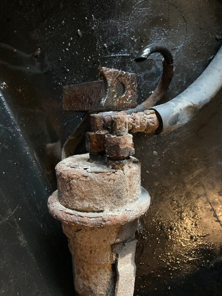

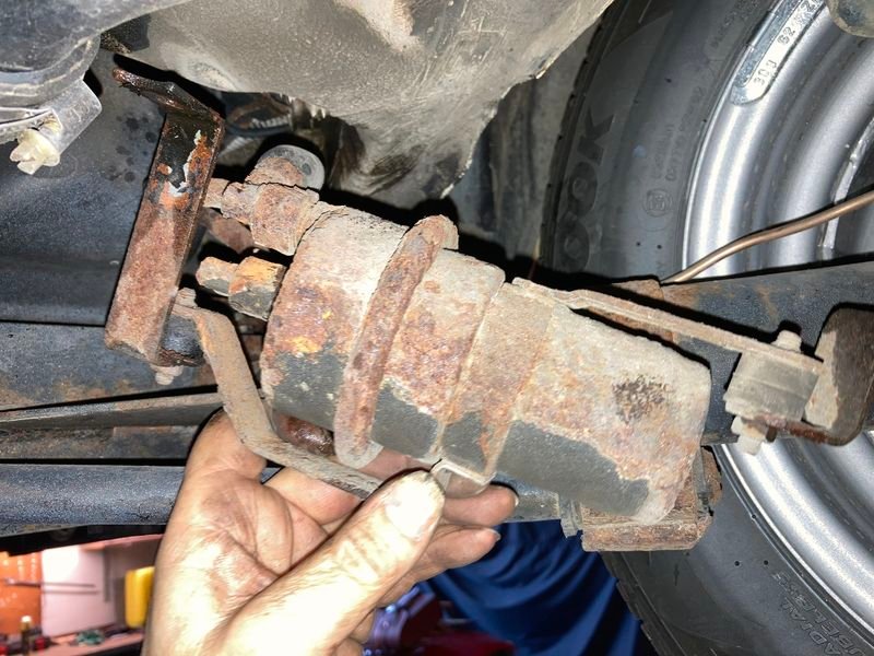

Bien que la voiture fonctionnait à merveille, le circuit d'alimentation en carburant présentait vraiment pas bien :cry:
Démontage, c'est bien pire que ce que j'avais pu imaginer. Promis, les photos ci-dessous ne proviennent pas de l'épave du Titanic :bizarre:

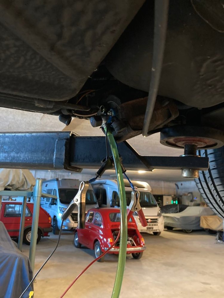

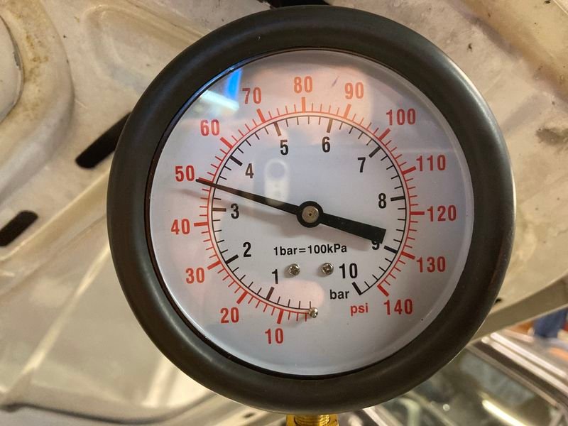

Première étape, contrôle des pressions avant le démontage en cas de souci lors du montage des futurs nouveaux composant, pression de commande à chaud OK
Pression principale du circuit également en ordre

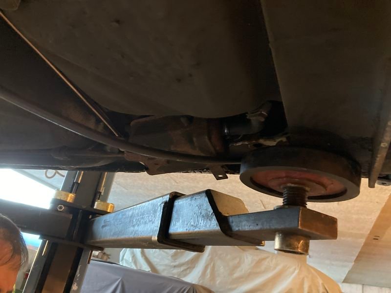

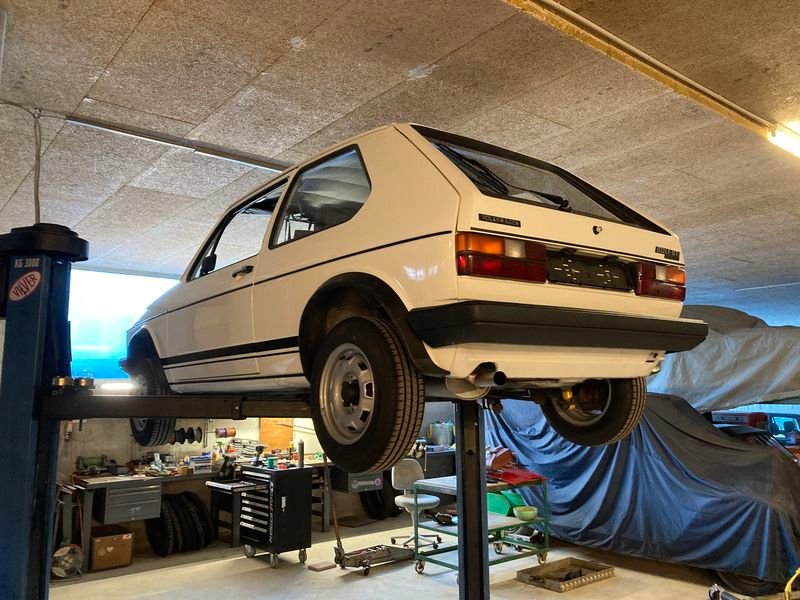

Sur le lift
Sur le lift
Démontage de la pompe, on voit qu'un des supports était HS
Vidange du réservoir

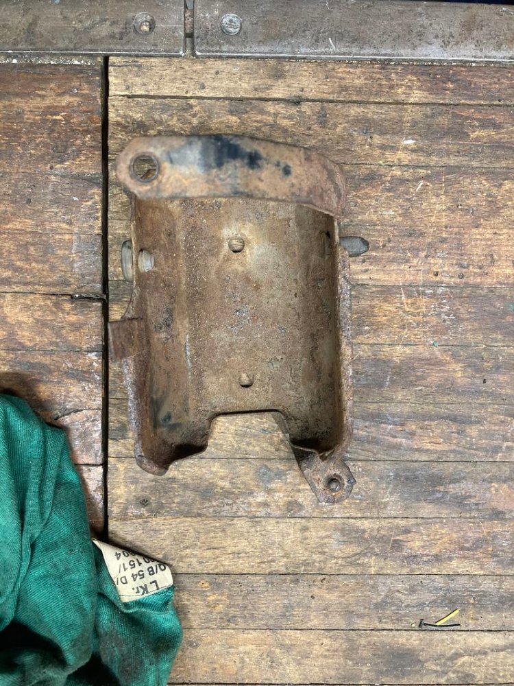

Support de la pompe, pas très beau
Support de l'accumulateur

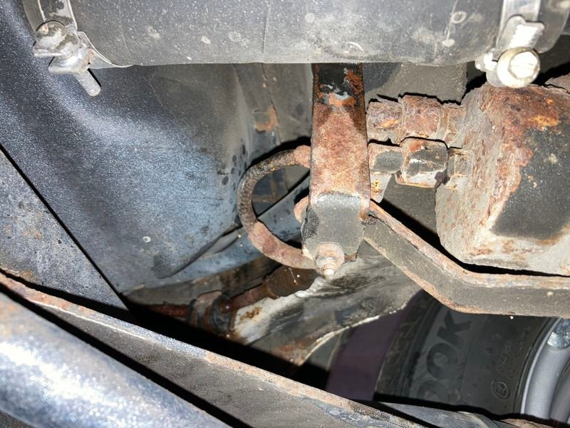

Tuyaux, vraiment pas beau
L'accumulateur, dans un sale état
Cette photo semble provenir de l'épave du Titanic :lol: A savoir que la voiture fonctionnait très bien, sans fuite, des problèmes d'injection, Incroyable quand même quand on voit l'état de l'ensemble du circuit carburant.
Les pièces en acier sont parties pour un traitement par sablage et thermolaquage. L'ensemble des tuyaux, l'accumulateur et la pompe seront remplacés par des pièces neuves, toutes la visseries également :wink: Une inspection poussée du réservoir est également au programme :wink:

Hello Ludo, oui, c'est bien corrodé...
Beau boulot en prespective!
Un test intéressant est de vérifier la pression de retenue, qui permet de savoir si ton circuit est bien étanche, et que ton accu fonctionne bien.
Pendant que tu y es, vérifie également l'état de la goulotte, et le contenu du reservoir (avec son petit filtre).

Heureusement, la goulotte est en parfait état, je pense qu'elle a été changée par le passé :wink: Concernant le réservoir, une inspection est prévue ainsi que le remplacement du pré-filtre.
La pression de retenue a également été contrôlée quelques mois avant le démontage. Elle était juste juste. Je vais la reprendre une fois que le remplacement des pièces sera fait.

La golf sur le lift :
Montage des composants :
Retour au sol :
