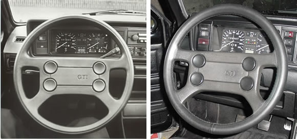

Mais concernant les 1800+, je voulais émettre comme avis que l'Allemagne a sorti des versions "série spéciale" blanches alors que les autres pays j'ai un doute..
d'où en fait... ta voiture "blanche+volant cuir" ne peut être qu'une pirelli! :wink:

Tiens Philippe hors de tes raccourcis... il me vient une question, des 1800"plus" blanches cela a existé?
là on le pourri vraiment... :rock: :herbe: :icon_arrow: :mrgeen:
Toi, tu continues à me taquiner :D
Par "série spéciale tu entends" les plus et Rabbit?
Tu connais des 16V françaises? (Golf2)
Importées alors? :bizarre:
