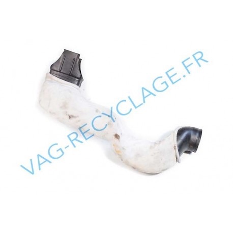

Une gaine de ventilation ? du côté de la boite à air est déboîtée pour cause d'embout mangé par la rouille, je vais regarder de plus près et si c'est accessible essayer de la changer moi-même.

Alors le mécano a plongé son bras dans le compartiment moteur (côté droit) pour en remonter l'extrémité en tôle toute rouillée d'une gaine grise ou blanchâtre, faudra que je regarde ça de plus près à l'occasion, je ferai une photo.

Là, on la voit bien, la gaine grise (photo 1 et 2) et le détecteur de cliquetis (photo 6). Je retiens donc 20 Nm !

C pas moi qui ai récupéré l'auto et si le mauvais état du cablage du détecteur de cliquetis figure bien en remarque sur la facture rien n'est mentionné concernant cette gaine.Kaderlechat a écrit : Pour ta gaine sur la boite à air, à part l'alimentation à froid au niveau du collecteur, je vois pas trop ...
Elle doit bien servir à quelque chose, peut-être canalise t elle l'entrée d'air dans l'habitacle ?

Je crois avoir trouvé ; il s'agirait d'une gaine de ventilation de chauffage.
Reste à voir le prix en neuf et surtout l''accessibilité

C'est une prise d'air chaud pour alimenter la boîte à air pour les démarrages à froid, la tôle est fixée sur le collecteur d'échappement, tout ce qui est chauffage est dans l'habitacle. #14, 16 & 17 le tuyau est un genre de toile renforcée d'un fil d'acier enroulé.

Merci pour l'info et l'éclaté
Je vais me renseigner si la pièce est encore disponible dans le réseau.

C'est la pièce 17 qu'il me faudra remplacer.
Re: Le rodage du PB est à présent terminé !
La pièce 17 n'est plus disponible dans le réseau (allemand).

La pièce 17 réf 027253041 peut se trouver d'occasion avec un collecteur
